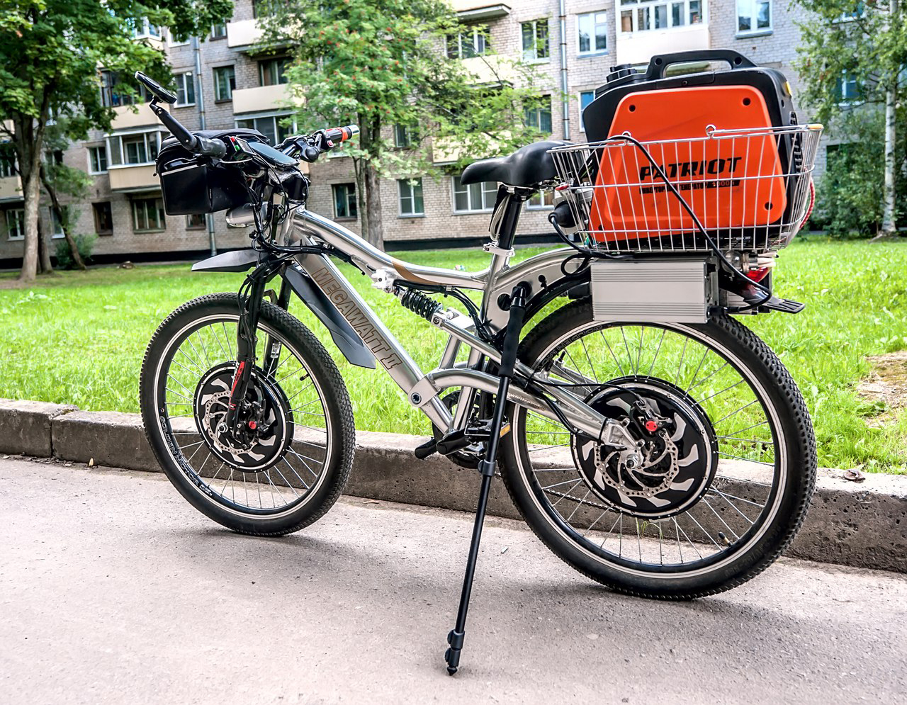

Хочу переспицевать колеса под под один крест. Замучался, спицы на заднем летят как мухи . Не могу найти тип обода, чтобы узнать размер. Колесо ваше, 26 дюймов, вел - Megawatt II.
goldenmotor.ru
В повествовании нет вопроса. Кстати, на багажнике вообще что и какой вес? С виду одних батарей на 20кг.
SHURENS2
goldenmotor.ru
Где ответ на наш вопрос?
На фото видно повесили 2 акб по 5,5кг, сверху генератор (7-10 кг вместе с бензином вероятно). Итого повесили назад лишних 20 кг и плачетесь что спицы летят. Конечно будут лететь, т.к. такой вес не предусмотрен. на МК. И кстати, какой еще ваш вес?
Без входных данных конечно задачу не решить.
SHURENS2
Слева по ходу висит не батарея, а зарядное 220/56  10 а - 1,2 кг )))
генератор -11 кг с полной заправкой.
Кстати эти спицы (ваши, тонюсенькие 2,3 мм верой и правдой отстояли полгода и потом пошли рушится.
goldenmotor.ru
всего то повесил на хвост 1.2+5.5 (с перевесом в бок)+11=17.7 кг.
Да ещё на суд общественности не вынесен вес владельца данного агрегата.
SHURENS2
Да не знаю я ... Где-то 80-90 ..
Посмотрел ваши изменения фот - нравится ! И аппарат на 65 км/ч особенно . Прогнозирую увеличение продаж . Но этот аппарат (65км/ч) опять имеет слабое место - задние спицы. На скорости они убиваются ещё быстрее. Им гарантию не выходить будет .
goldenmotor.ru
там написано 60км/ч (максимум, на 100% заряженной АКБ).
кто потяжелее, тем усиленные спицы ставим.
