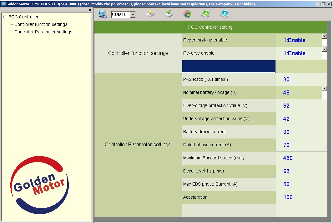

alayf78
потому что на китайском сайте очень много довольно глупых ошибок. у них написаны свойства на ячейки как 2000 циклов,а батареи из этих самых ячеек как 800-1000 :-D
помоему ответ очевиден ;-)
срок службы стандартного лифера составляет 2000-2500 циклов(на практике при правильной эксплуатации-как минимум на 50%бльше)
к слову там и пироги раньше продавались как киловаттные,при заявленных 48в 30а батарейного и 70а фазного. а если посчитать? какая мощность?
1500W :kidding:
