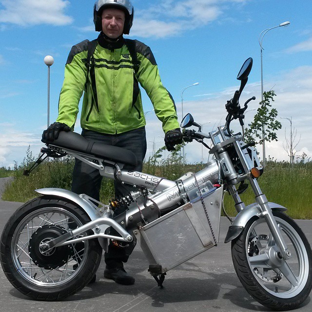

Запилил тут вариант электроскутера на базе Madass. Максималка 85 км\ч, энергии хватает с тапкой в пол на 50 км, в экорежиме еще не проверял. Весит 118 кг. Батарейка на 4.2 квтч, мотор на 3квт.
Подробнее по следующей ветке: https://electrotransport.ru/index.php?topic=28532.0

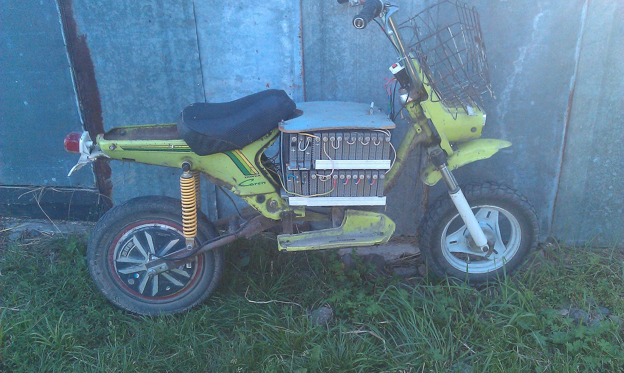

Время заряда около часа. Пробег на одном заряде 17 км. Скорость не замерял, жду велокомп.
agronom
а вот так проездили в 2014 г. :-) Аккумуляторы даже не заводили автомобиль. масса была еще та. да и высоко два аккумулятлра стояло, но сезон отъездили, а сейчас стоят от приуса.

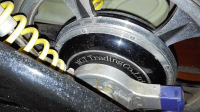

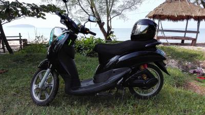

Случайная покупка - купил кота в мешке, и не прогадал.
Незнакомая девушка вечером пришла в компьютерный магазин (где и я был в тот момент на закупке), в поисках зарядного для электрички. Старое зарядное умерло. Скутер почти не ехал, срабатывала отсечка по низкому напряжению (притащила его пешком). Разговорились, выяснилось, что ей срочно нужно было кому-то показать/продать скутер в действии, чтобы получить деньги ($100). Я сначала попытался свести её со знакомым "паяльником", но тот был очень занят. Человеку (девушке) нужно было помочь, поэтому, после обсуждения с женой и попытки выяснить целесообразность покупки (лишних денег на сомнительные игрушки реально нет), было решено - берём.

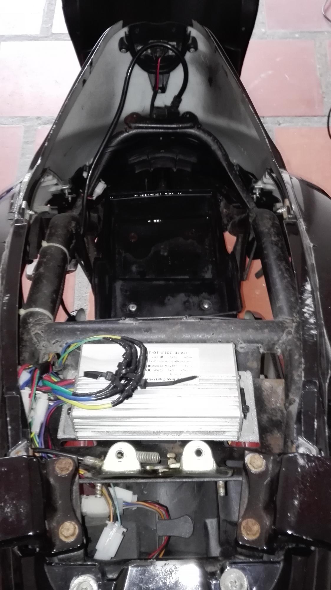

Что было в мешке: вполне себе крепкий скутер с дохлыми задними амортизаторами и бортовой сетью на 48V, колесо 19" 500W 48V, контроллер 500W 48V 120 градусов 12Fet, 2 контейнера под высокие гелевые акки на 17-20Ач, в одном были маленькие по 5Ач для бензиновых скутеров (местные "мастера" помогли), а во втором большие упсовые по 12Ач, один из которых развалился (7-8V без нагрузки), потому контроллер и отключал всю эту бодягу.
В результате, потратив ещё около $170: $120 - 12V20Ah*4 свинца в геле; $20 - зарядка на 2А, $10 - зеркала Suzuki; $4 - сетка на сиденье; $10 - рукоятки тормозов (обломились сразу при при попытке настроить) от Honda Dream (доработал напильником); $5 подварил раму в двух местах; $5 поменял провода и клеммы на батареях и мелочёвку - я получил вполне рабочий агрегат, правда пока с относительно вялым передним тормозом и без задних габарита и тормоза.
Ещё примерно $100 отправил на Ali - жду задний тормоз, передние колодки, задний габарит, светодиодный модуль в фару, прерыватели поворотов с пищалками, клаксон посерьёзнее, влагозащищённый врезной вольтметр.

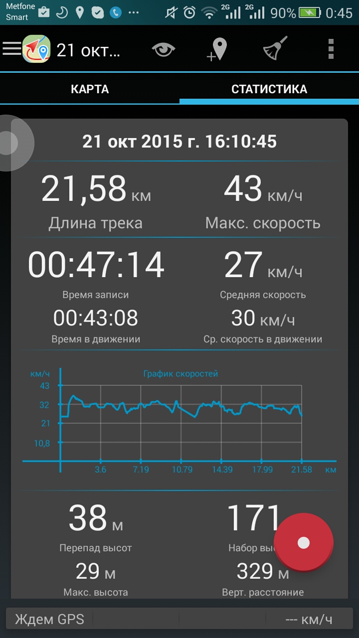

Скорость по прямой 30-35 в зависимости от ветра, в горку 15-30 (очень изрезанный ландшафт), с горки не больше 45 - рекуперация дальше не пускает. Шины не более 2,5 очков, поскольку иначе всю душу вытрясет, не тот асфальт местами.
Вот такая телеметрия :). Первая пара скриншотов: до поездки 52,5V, после 49V (как раз домой в крутую горку заехать). По плоскачу, наверное, можно и все 40 выкатать. Втора пара: пробовал высадить батарейки, но сдерживало то, что по возвращении нужно ещё два холма покорить. При подъёме в последнюю горку, почти на самом верху, сработала отсечка. В батарейках осталось 47,2В.
Теперь можно отдать жене CR-V и не сильно беспокоиться о транспорте, по крайней мере в сухой сезон :)
Есть несколько мыслей об апгрейде: 1. переключить колесо в треугольник, 2. заменить контроллер на более универсальный, 3. попробовать поднять напряжение. Лифер придётся отложить до хороших времён, поскольку его ценник - в два раза дороже скутера без новых свинок. Но это правильная цель :).
Неопознаный электро-скутер запряжённый четвёркой свинок (имитация под Yamaha Fino). 500W/GEL 48V-20Ah. 30км/ч, 40км по косогорам.
xaoyag
Поздравляю, вам повезло, а в нашем полку электроскутеристов прибыло, главное внимательно читайте инфу про апгрейды. Желаю удачной эксплуатации
Если нужна помощь по техническим вопросам пишите
