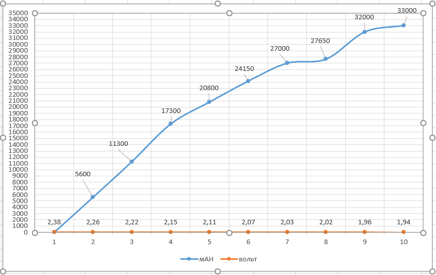

Заряжал 1 пакет (с нарушенной герметичностью) напряжением 2.8 в. до того момента, как ток упал меньше 3 ампер (по паспорту +- конец заряда). Итого на зяряде пакет скушал 3 ампер часа.  Поставил разряжаться на imax b6. Постоянно мерить напряжение на всём протяжении разряда нет возможности, но думаю итоговая отданная емкость на 2 в. и на 1,5 в. тоже будет интересна. :hello:
Добавлено 17 Фев 2022 в 16:47
Разряд током 1 ампер.
2.38 в. - начало разряда.
2.26 в. - 5600 мАН
2.22 в. - 11300 мАН
2.15 в. - 17300 мАН
2.11 в. - 20800 мАН
2.07 в. - 24150 мАН
2.03 в. - 27000 мАН
2.02 в. - 27650 мАН
1.96 в. - 32000 мАН
1.94 в. - 33000 мАн
Если 2p6s, то получается просто отличные параметры для использования в автомобиле, при разряде с 14,3 в. до 12 в. отдается почти вся ёмкость в 60 АН :bravo: B-)
Производитель в паспорте (в табличке) для сборки 6s2p заявляет есмкость 60 Ah (0.8 kWh) максимальное напряжение 16,20 в., а номинальное напряжение 13,80 в., однако, в текстовом описании указывает номинальное напряжение одной ячейки 2.2 в.
Разряд остановил.
Нарисовал какой-никакой график.

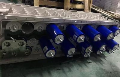

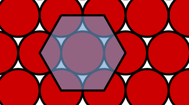

Читал темы в разделе титанатных аккумуляторов, видел фото (или ссылку на фото, не припомню) с автобусным (?) батарейным модулем на 66160, гексагонально установленных на мощных плитах.  Все перекопал, никак не могу найти. Кто-то  поможет найти такое фото?

Спасибо за фото. Но это не оно...

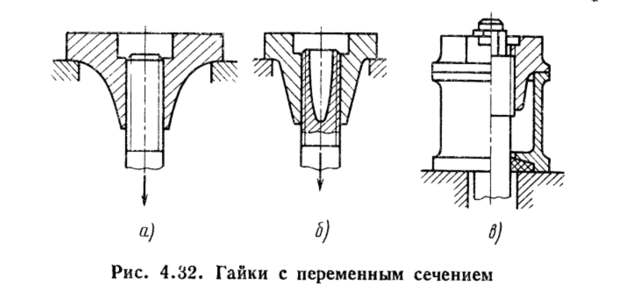

Там был модуль с массивными алюминиевыми плитами сразу на группу  банок. В плитах были колодцы, в которых были утоплены шпильки и гайки. У меня есть предположение, что это не просто гайки, а гайки, работающие на растяжение. И гайки те, скорее всего, тоже сделаны из алюминия. В таких гайках нагрузка равномерно распределяется на все витки резьбы. В обычной гайке на первый виток приходится примерно 34% всей нагрузки, на второй - 24%, ...6-й - 4,5%. Как следствие страдают первые витки шпильки и гайки. Учебников по теории резьбы начитался.  :-)

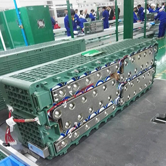

этот же блок только с шинами ...
помню  кто-то даже привозил эти шины на продажу. но что-то не особо пошло  :-D

Спасибо! Это оно!
Вот только гайки разглядеть не реально. ..

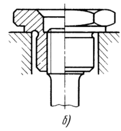

Вот как то так они должны выглядеть:
А кто такие бандуры возил целиком? Может в разобранном виде есть? Какие там гайки?
