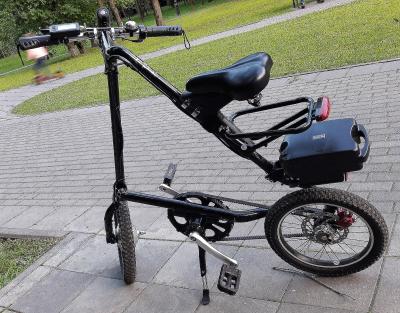

М-Велосипедист
Цитата: pallap от 20 Нояб. 2017 в 16:26
Добрый день!

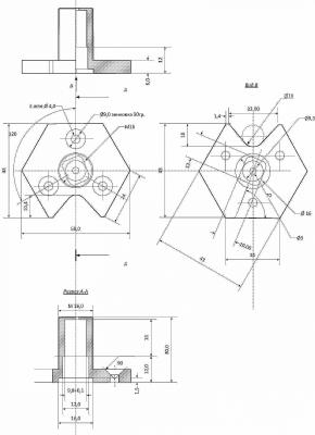

Проект осуществлен. Решил отчитаться. Цель, которую преследовал - получить компактный, складной электровоз для поездок от электрички, метро до дома. В качестве мотора было выбрано редукторное мотор колесо, модель Bafang SWXK5. МК имеет с одной стороны крышку, которая была использована в качестве консольного крепления. Была выточена переходная втулка, которая крепится к МК с помощью 3- х винтов и центральной оси. Втулка в свое время вкручивается в раму велосипеда. Поскольку МК имеет значительную ширину по сравнению со штатной втулкой спицевание было сделано зонтом. Вес велосипеда увеличился на 5,5 кг -2,4 кг - МК, 3- кг аккумулятор -36. В, 12. А/ч, плюс контроллер со всеми проводами. Были поставлены покрышки для езды по проселочной дороге. Велик получился достаточно шустрый, со своими плюсами и минусами.

Моя СтридаМК едет на 24В 26км.ч.  когда я дал напряжение 48В поехала около 40км.ч.  ,   но мотор стал сильно греться.

Я измеряю скорость велокомпьютером у него довольно высокая точность.

tokma
[user]М-Велосипедист[/user], Прочитал Вашу эпопею на дырчик .ру.  Уважаю! Вопрос - как оптимально отсоединить ось из статора. Опытом поделитесь плиз. Там вроде все запрессовано-заклеено?

В моём техническом задании было непременное условие - базовый велосипед не должен подвергаться переделки, доработки.
Просто снимается родное колесо и на родную велосипедную ось одевается новое колесо с электроприводом.
Для этого в моторколесе пришлось убрать торчащую ось и заменить её осью с широким отверстием.
Статор представляет из себя пачку трансформаторного железа с обмотками в которую вставлена ось с накаткой и шпоночным соединением.
Ось легко выпресовывается при помощи тесок и резинового молотка и заменяется на новую с широким отверстием под  велосипедную ось.
