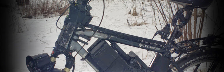

На мой взгляд, 250Втч, это совсем мало. На фотке ниже, моя батарея на условных 600Втч.
Если, честно, на 90км, мне ее совершенно не хватает. На 60, впритык, если оч. бодро педалировать.  :sorry:
Правда у меня идет сравнительно большой расход на свет и подзарядку навигатора на Андроиде.
