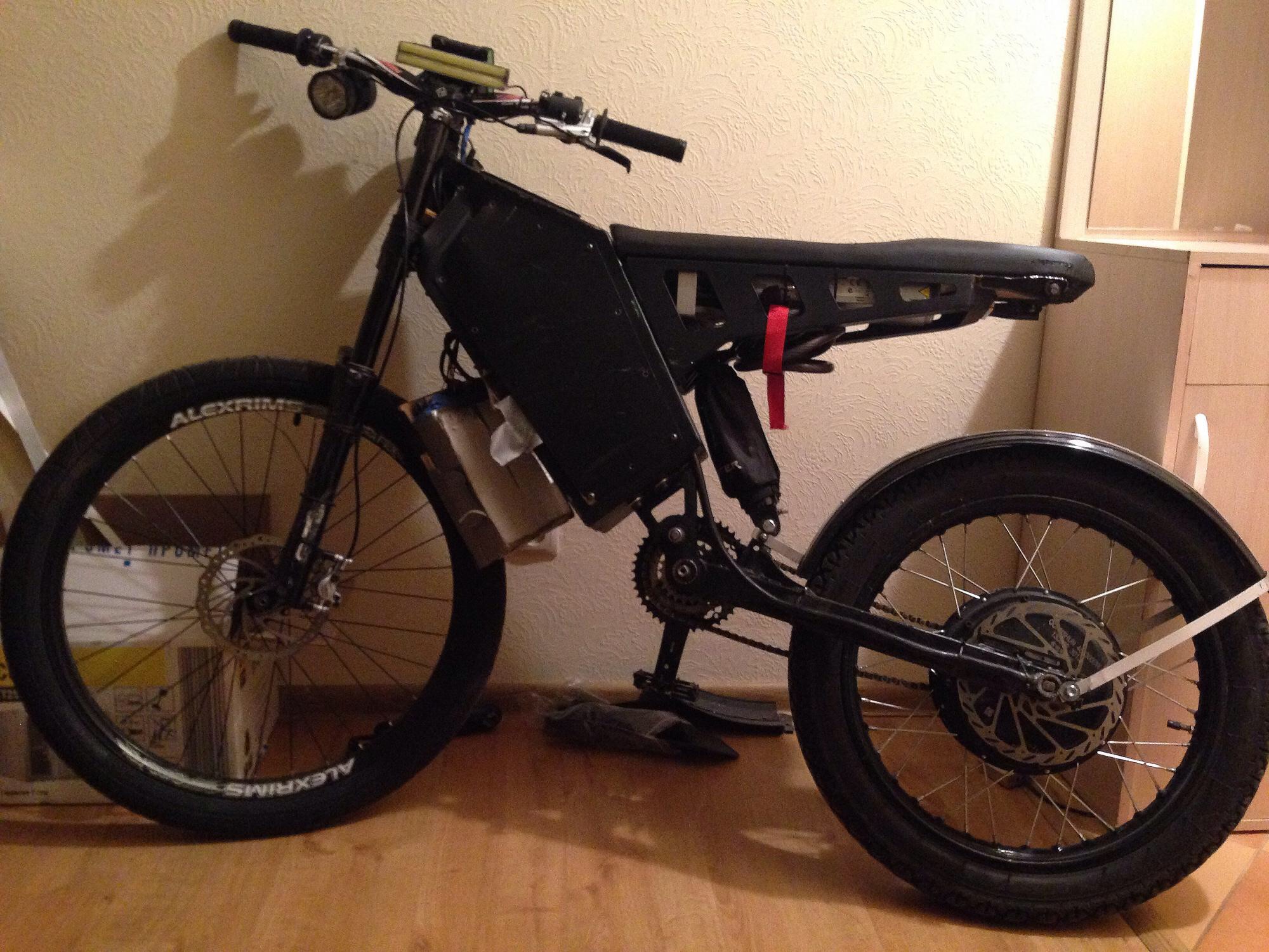

maks66
сегодня  заспицевал  кромотор в 18й мотообод  :dance: .Спицы- 116е 3мм ,есть в наличииу Алексея (веломастера). Получилось очень классно :wow: Покрышка:2.75 Х18 дюймов..

Kingsong 18a 1400 W/h
Letnab
-"завидуйте белки и слоны" :dance:
Заспицевали крошку спицами 4,2 мм, резьба 5мм

FPatrol
А какой в этом смысл ???
Ну кроме утяжеления конструкции ?  :ку:
Не слышал ещё не одного случая проблем со спицами 3мм  :exactly:

Ну как вам сказать, люди есть разные.... Кто-то по пересечёнке носиться хочет... А там и 4мм будет мало....

FPatrol
Мне кажется раньше развалятся вилка, амморт, и рама и только потом уже 3мм спицы  :-D
Ух уж эти перестраховщики  ;-D
Имхо за спицами главное уход- своевременная подтяжка, а не их толщина  :eureka:
andreym
Думаю тут дело в том, что некоторые хотят чтобы все было НЕДРИЩЕВАТО!  :-D
Ну и еще один вариант слышал - чем тяжелее велосипед, тем меньше его будет сдувать на дороге.  :laugh:
Из той же оперы....
По делу: Володь, мои спицы 3мм порвались не потому, что они были 3мм, а потому что я, будучи лентяем, их не протянул вовремя перед поездкой,
и проехал на непротянутых спицах без малого 5тыщ км по хрен знает каким дорогам. И только потом получил первые 3 оторванных.... после удара в жесткую яму на скорости за 70кмч. А поскольку под рукой не было запасных, пришлось натянуть оставшиеся чтобы покрышка не терлась о маятник и не создавала дополнительный расход энергии, покольку до мск было ехать еще около тыщи км. Потом был жд переезд, перед которым я не успел затормозить ибо не видел его за впереди едущей фурой  ;-D ну и снова еще минус 3 штуки. В итоге к Москве у меня осталось 27 из 36 - (можно новый вид лотереи устраивать  :-D)
В тех же самых условиях нормально протянутые колеса у Льва и Николая никаких проблем не испытывали. Хотя скорость и дороги были одни и те же.
Ну и главное - по пересеченке с гирей в колесе получается хрень полная, никакого удовольствия :(
зы. Напоследок, мой передний даблтрек, заспицованный на велосипедной втулке, О УЖАС спицами 2мм!!! не имеет даже намека на восьмерку притом что он получал на себя все те же ямы, кочки, переезды, бордюры и иже с ними. А ну еще там тощий хукворм стоит, с обычной велокамерой...
А все потому что нет гири в колесе. Так что думаю верное направление это уменьшение неподрессоренной массы, а не увеличение ее за счет массы спиц.

думаю проблемы в головах .
вот как выглядят самые прочные спицы (cx-ray) :

Согласен, но лучше перестраховаться... Тем более что у нас амортизаторы стоят... с ходом 360мм:) и они будут явно не велосипедные:)
