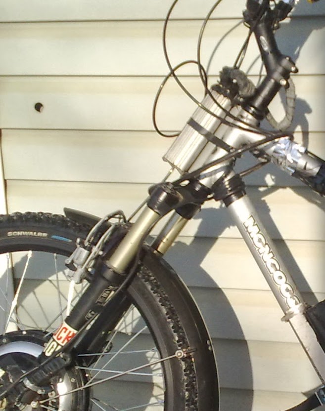

Одна из самых страшных вещей на байке (и не только электро) это внезапно сломавшаяся вилка. Если такое происходит то падение - не контролируемо и неизбежно. Что и произошло в моем случае. Однако можно все же выделить некоторые признаки, тревожные звоночки, по которым, будь я опытнее, я бы заподозрил именно вилку. В действительности я подозревал что угодно НО ТОЛЬКО не вилку  :-(
1) Байк уже за два дня до этого как-то мотало в стороны. Я подозревал развинтившуюся крышку мотора, или плохо закрепленные батареи, разболтавшийся багажник или банально боковой ветер.
2) Были какие-то щелчки и стуки при разгонах и торможениях, а может и не только, например в поворотах. Я подозревал в большей степени механику (багажник, батареи, трещотку новую, седло, усилки разболтавшиеся) и немного электрику, все же стуки по этой причине бывали и раньше.
3) Колесо переднее слегка нутировало, т.е. колебалось из стороны в сторону, если смотреть на него сверху пока едешь. Я это списывал на то что "ну раньше я просто не был так внимателен". А вот похоже и зря, это и был самый тревожный звоночек!
И еще я думаю что нафиг кофры резиновые, если бы не они может быть я заметил бы трещину, которая наверняка была там.

Похоже - ржа пошла от знаменитых московских реагентов. >:D
Я вот тоже, езжу на вилке 2011 года, которая жестоко эксплуатировалась в зимний период.
Трещин снаружи не видно.
Но ведь внутрь стального штока не заглянешь  :-\
Или при разборке Рокшокса это возможно?

У меня вилка не 2011 года, а (sic!) 2003 года, активно используется с лета 2005го то есть 9 московских зим на её счету. Да еще эксплуатация последние годы с такими скоростями под которые вилки для даунхилла обычно рассчитаны!

тора вполне себе несложно разбирается без какого либо специнструмента.
ноги за 2 года изнури выглядят вот так -
у воздушек тоже сложного с разборкой ничего нет.
вот тут я писал как обслуживал -
https://electrotransport.ru/index.php?msg=402836
а у tmkt судя по количеству ржавчины вилка никогда не обслуживалась вообще, что не есть хорошо. проще тогда поставить ригидную на мой взгляд. есть же титановые - им и ржавчина пофигу.
а вообще конечно доводить железо до столь плачевного состояния  - даже не знаю как и сказать...    %-)
tmkt справедливо пишет что вилка работает в условиях приближенных к даунхильным, а у даунхильщиков она является РАСХОДНИКОМ как тормозные колодки, покрышки и т.п. - служит не больше 2-3 лет. просто они по какой-то причине понимают что могут убиться, а tmkt - нет...  :-(

Судя по ржавчине на торцах излома , это произошло не вдруг, а медленно и уверенно.
После перелома вилка работала на одной ноге , вторая создавала стук .
Потом вторая нога не выдержала осевой нагрузки  и провернулась в короне.
Поэтому колесо и руль не совпадают по направлению.
Я это так предсчтавляю.

batson
Цитата: илс от 25 Июль 2014 в 18:34
Утешает то, что штоки явно имеют гальваническое защитное покрытие, благородного золотистого оттенка.
скорее вилка с алюм ногами?
[user]tmkt[/user], мы увидим блокбастер "эпичное крушение tmkt"? :pardon:
Спасибо за наводку. "Покурил" описания... таки ДА, алюминий:
Ноги    32мм, из алюминия серии 7000, с покрытием снижающим трение.
Штаны    магнезевые, с креплением тормоза
Не поверил, разыскал магнит, действительно, ноги не из стали.  :eureka:
Когда разберу, выложу в своей теме результаты.  :exactly:
Точно подмечено. Хозяину вспомнить надо, где он за месяц-два ударялся прилично или в яму влетал.
А от ржавчины внутри, уверен, отлично спасёт автомобильный Мовиль.
Они как бы защищают от абразива, но, с другой стороны, способствуют созданию атмосферы повышенной коррозии и маскируют неисправности.
