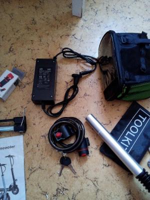

ТЗ: Нужен электросамокат, способный ехать со скоростью 50 км\ч, с возможностью ежедневной перевозки в электричке под сидением (дека и заднее колесо закатывать под сиденье, переднее колесо и рулевая - между ног). На одном заряде должен проезжать 20 км на максималке и 35 км на средней скорости 30 км\ч. Сиденье должно быстро сниматься и устанавливаться.
Для реализации на авито за копейки был приобретен электросамокат Rhino 800W, б\у, без аккумулятора.
Про то, чтобы оставить штатный двигатель, не могло быть и речи, куплено мотор-колесо 48V500W.
У Gekanaz заказан аккумулятор 20S7P 72V 18AH на LiIon элементах Samsung ICR18650-26FM.
Пришел без BMS, она будет установлена позже, когда будет в наличии. Выводы под балансировочные разъемы сделаны.

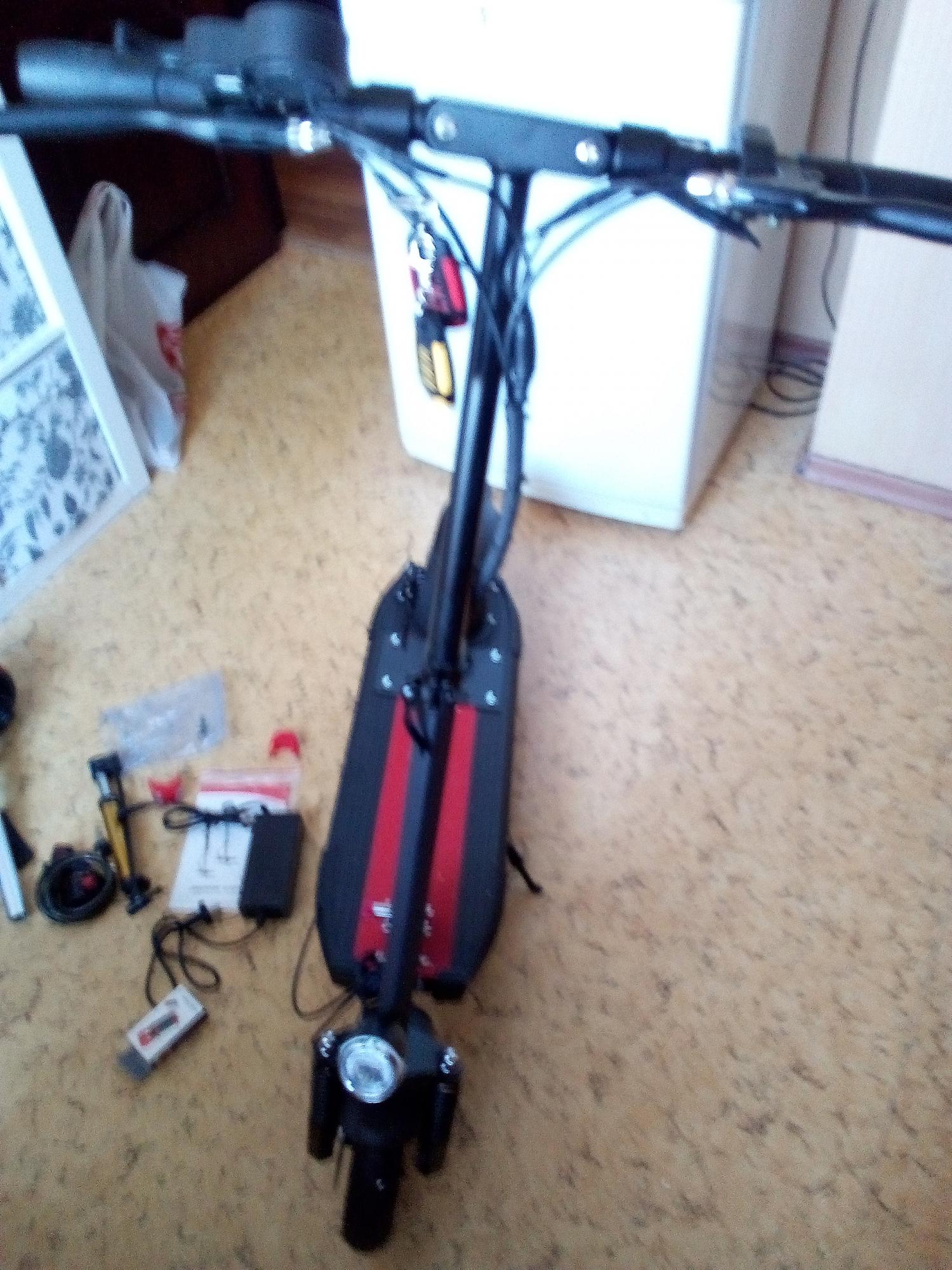

Fram
Штатный контроллер для мотор-колеса не подходит, поэтому куплен программируемый контроллер Infineon 9 FET.
Настройки контроллера, выставленные для начала: Ток батарейный 15А, Ток фазный 40А.
Руль складной, для того, чтобы в электричке вся моя конструкция не мешала пассажирам.
Штатная передняя покрышка зубастая и для больших скоростей не подходит - замена на шоссейную шестислойную.

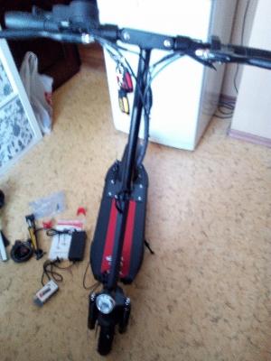

Fram
Fram
Максимальная скорость на ровной прямой без ветра по GPS составила 52 кмч, по рядом едущему мотоциклу 50 кмч.
Это при настроенных токах батарейный 15А и фазный 40А. Теоретическая мощность получается около 1000W. Нагрев мотор-колеса достаточно сильный, если ехать на максималке 15-20 км без перерыва. Если на средней скорости, то в пределах нормы.
Позже планирую поднять токи до 20А\50А...
