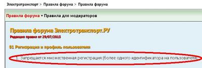

Цитата: poraboloid от 15 Авг. 2016 в 10:19
Цитата: buduscheetut.ru от 15 Авг. 2016 в 01:17
Вон же 1ые два сообщения мои, я чутка запутался и написал от своего личного ника. Я вроде так написал что понятно о чем и о ком идет речь
Это нарушение правил форума.
Добрый день а менеджерам можно или все из под моего аккаунта сидеть должны ? Так все правила знают и не нарушают аж противно.

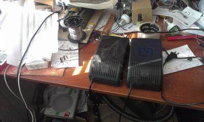

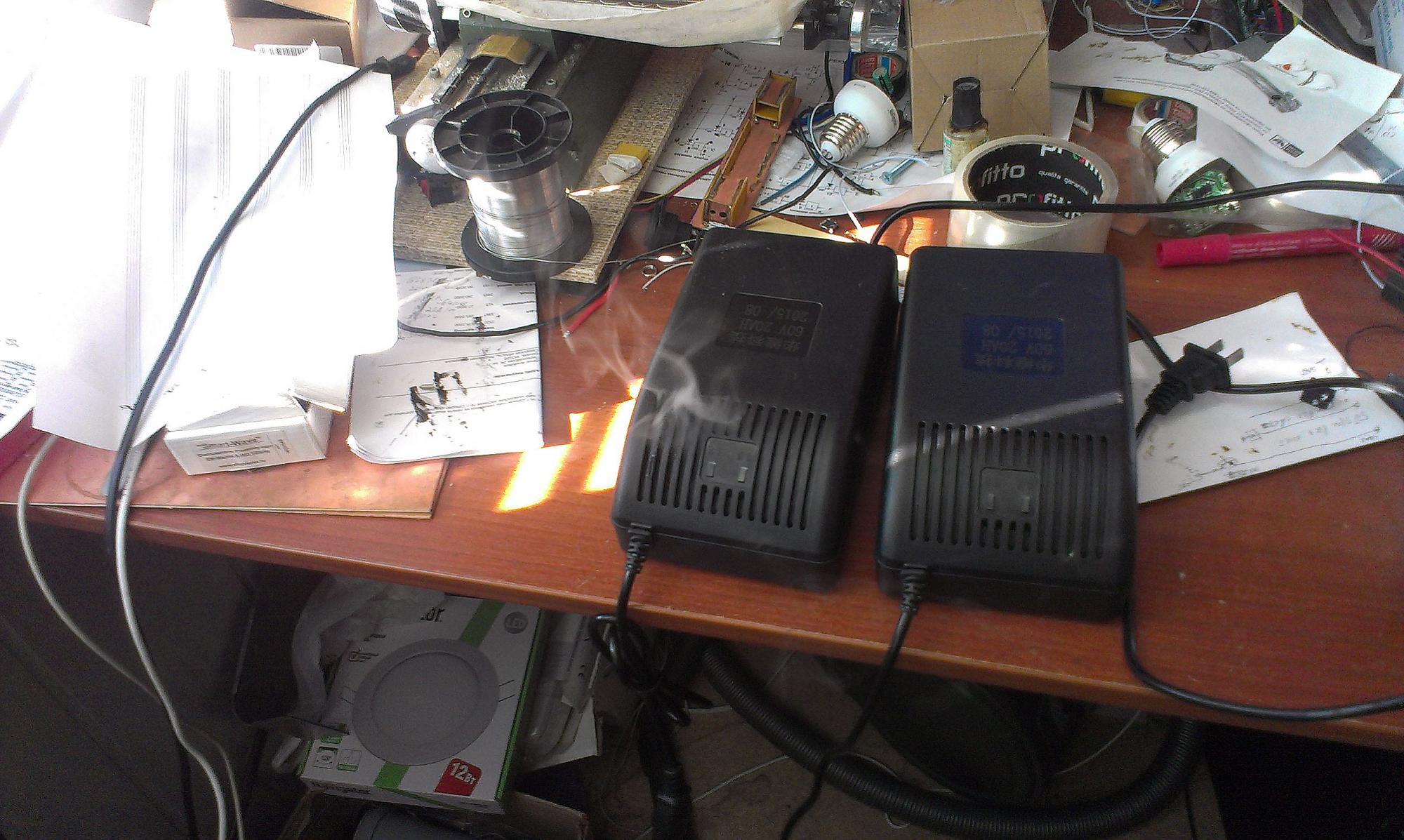

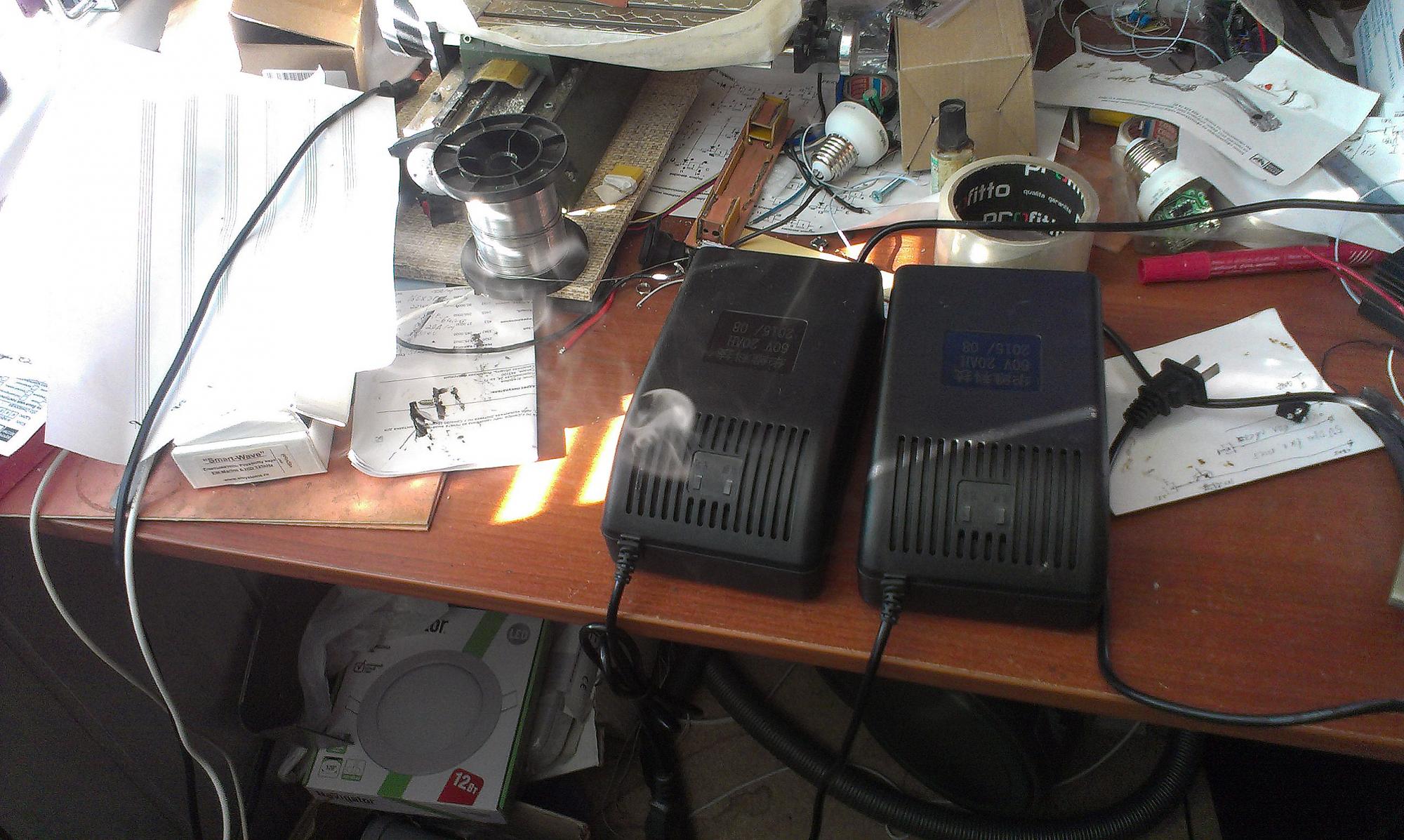

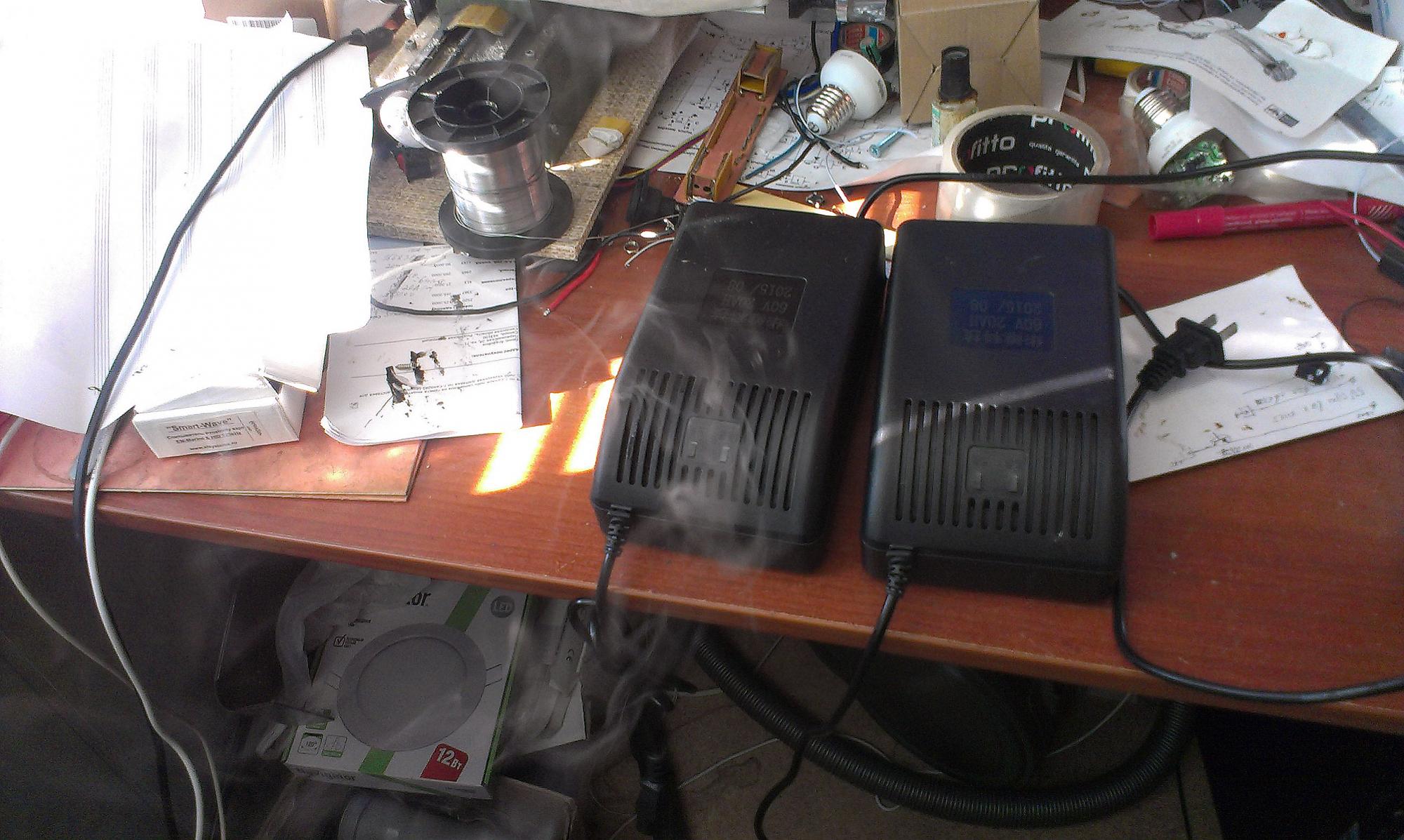

poraboloid
Доброго времени суток.
Пришла посылка от вас с зарядками и повербанками.
Повербанки просил серебристые или черные.
Прислали одну оранжевую другую красную...
Зарядки с евроразъёмами питания, переходников нет.
Купил переходники, включил проверить выходное напряжение.
Одна выдаёт 58.4 вольта, вторая при включении бабахнула с густым белым дымом.
Что делать с браком, вернете деньги, или пришлете взамен исправную ?

Добрый день вышлем новую странно что бабахнула из более чем 75 проданных это первый случай
poraboloid
Хорошо, скинул в личку адрес и фио.

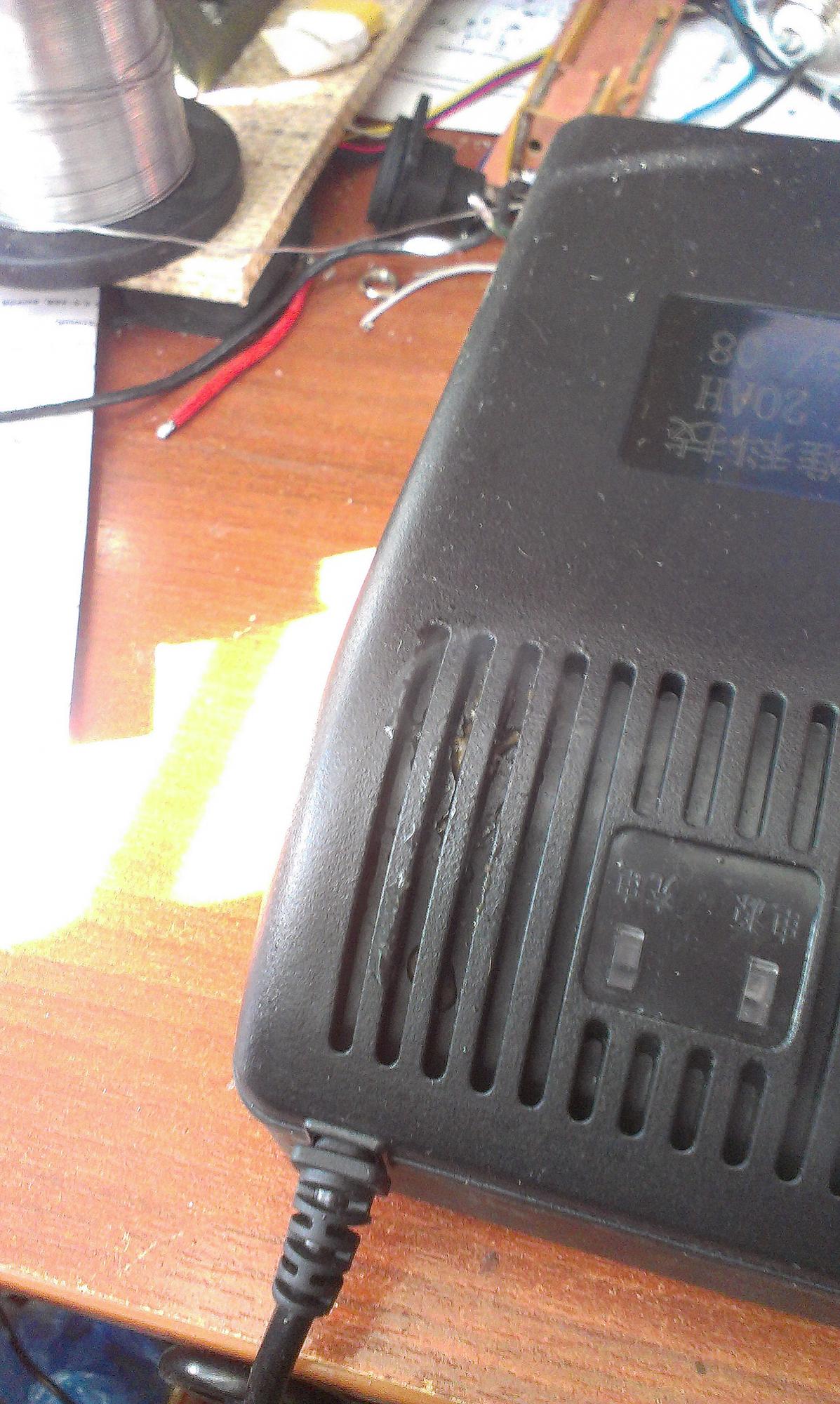

Daymon_47
кстати, раз тема про зарядки пошла, месяца 2 назад тоже начал такой же пользоваться от Николая, внутри что-то болталось, видать пластик оторвался где-то, решил вскрыть и выкинуть кусочек, и при вскрытии зарядки обнаружился мелкий (со спич.головку) сгоревший резистор (черного цвета обуглен был), но зарядка выдаёт 58,2 вольта и заряжает хорошо, так что посмотрим что дальше покажет, решил ничего не делать пока.
