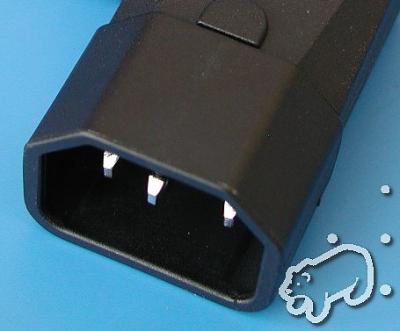

SHIMANO
Что там за разъём для подключения к АКБ у 4 пирога? Как он выглядит и называется? А то скоро придёт, а надо уже искать переходник для моего АКБ. У меня на нём вот такой стандартный простой стоит:
goldenmotor.ru
Во всех моторах Golden Motor - на АКБ идут просто луженные провода.
