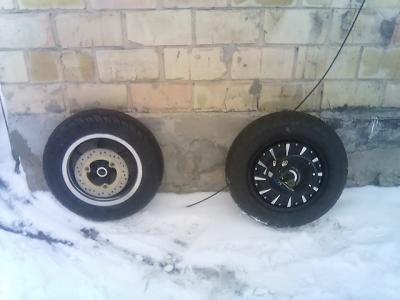

Закупаю потихоньку железяки,уже куплен kls-7230s,мотор 3Квт,аморты и тормоза,через пару недель,как потеплеет-буду приступать к изготовлению новой рамы..

tank6661
Концепция немного поменялась,поэтому пришлось  видоизменить раму Чоботаря.
Мотор скутерный,qs 48/1500,13" обод,контроллер 70А. Аккумулятор 42Ач.Весь передок от питбайка с колесом 17"
Почему решил заморочиться с таким решением:
Недорогой мощный мотор.
Бескамерка.
Два полноценных места.
Недорогие прекрасно работающие аморты которые отлично справляются с возросшей неподрессоренной массой.
Хорошие тормоза, спереди мото гидравлика,сзади родной барабанный мотора в паре с рекуперацией.В общем,одни плюсы)).

tank6661
Аморты можно подкачивать,но мне и так хватает.А помимо этого у меня ещё здоровый электроскутер есть.А этот как раз для наших дорог.
