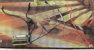

Купил соловья, вроде классик. Без потрохов, просто мотор в корпусе с лапами и внутри мотора бонусом контроллер был. Я вот во всём быстренько разобрался, но не знаю что за провод шёл от bms платы на контроллер. Один единственный провод, помимо питания, идёт на контроллер и там пометка input #2 (BMS). Самой бмски у меня нет, посмотреть тоже негде. Знаю только то, что батарея была железофосфатная (12S) а на плате особо "мозгов нет". Хочу стартануть контроллер с левой батарейки и восстановить работоспособность моноколеса.
Кто чего знает, напишите пожалуйста! :exactly:

Есть SW1 (старый) и S300 (новый). Я их как то слабо отличаю. Нашёл я ваши снимки потрохов. Похоже, у меня всё так же. Итак, там от BMS отходит тоненький черный провод с фишкой и подключается к голубому проводу контроллера. Вот мне бы узнать, что это за контакт... Может плюс дублирует, может минус... А может что то открывает/закрывает... Жаль, что тут крышку не открыть  :-(

Этот черный провод - это минус, который подается на контроллер, если BMS не имеет возражений к поездке.
Если BMS увидит разбалансировку банок, либо перезаряд хотя бы одной банки (к примеру при рекуперации), то минус на этом проводе пропадает. Если минуса нет при включении, колесо не включается. Если минус пропадает в движении, колесо плавно тормозит и вибрирует, как ненормальное, заставляет слезть с него. Очень продуманная схема.

Я так понял, это минус на выходе полевиков, не сигнальный какой нибудь а самый простой силовой минус (Р-). Просто самой bms платы у меня нет и подглядеть негде. Я читал тему, во всяком случае большую её часть. Модель старая и по ней мало инфы, вся инфа идёт по новым моделям и из за этого начинается путаница. Я просто решил, если восстанавливать, пользоваться сторонней платой bms и надо знать точно, куда какой проводок.
Хотя по фото выше, тов. Захарова, можно видеть, что провод идёт будто из (С-), минусовой пин для зарядки... Никак не силовой и скорее всего идёт через другую цепочку. Вот я и менжуюсь, хочу знать наверняка.

BMS на старом солике называется так:
PCM-L16S05-729
Провод который идет на плату - это тонкий минус от зарядки (по середине на картинке)
На фото подписал как умел.
