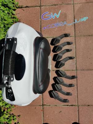

По моему скромному мнению, в первую очередь на GW надо крепить ручку, как краем показана на фото.

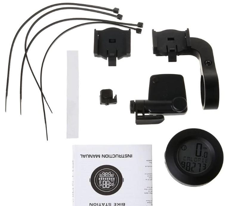

Расскажу про свою попытку поставить на колесо беспроводной вело-компьютер.
Идея была получить спидометр и часы за 9 баксов. Типа в руке или на перчатке будет монитор, у него есть подсветка, поэтому все казалось довольно радужным.
Заказал с Алика.
1. Отковырял магнитик и приклеил на колесо.
2. Трансмиттер на удивление удобно залез в нишу рядом со стойкой -прямо как-будто под нее и делался.
и... Мечты разбились о жестокую реальность. Радиус действия этого компа не более 30 см. Если прилепить эту шайбу на корпус - работать будет (со свежими батарейками) а если держать в руке - сигнал уже не проходит. С этой затеей - фиаско.
Велокомп будет установлен на велик, где он будет норм работать.

Цитата: Yuri_K от 19 Окт. 2020 в 16:32Мечты разбились о жестокую реальность. Радиус действия этого компа не более 30 см.
Расковырять трансмиттер и вывести антену наружу (в качестве антенны зачистить от экрана часть экранированного кабеля на четверть длины волны и надев сверху термоусадку), дальнобойность вырастет в разы.

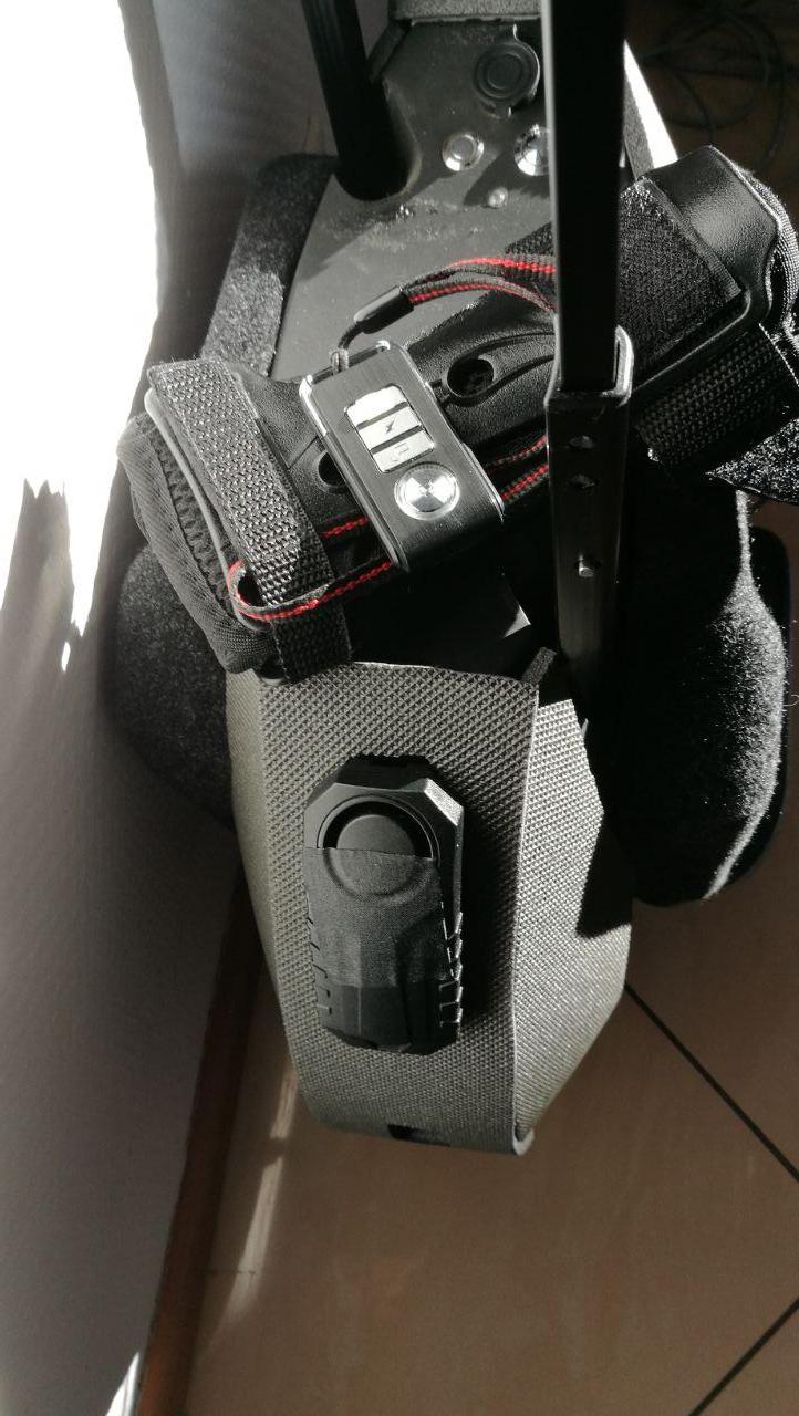

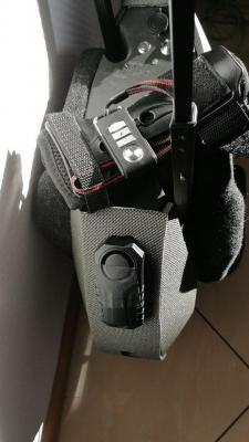

Дабы не оффтоп - полезная свистелка-перделка: Велосипедная сигнализация.
Ссылкe на али не дам - товар удалили, но там таких как грязи...
Как сигнализация - ну может быть... на случай если надо оставить колесо на улице.
Использую как сирену-гудок, чтобы оповещать о себе на перекрестках и переходах. Водятлы в наших краях не пропускают и не смотрят.
Довольно громкая штука. Пульт всегда в руках, притороченный к защите запястья. Для лучших тактильных ощущений наклеил на нужную кнопку кусочек пластика, а то все кнопки на ощупь одинаковые.
Для пешеходов - слишком громкая. Для водителей - самое то.
Даже приглушил чутка ее заклеив половину динамика лентой из кожзама.
Из минусов - срабатывает с некоротой задержкой.
