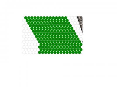

Я так понял, что параллельно собрав 14 элементов, но до получения скажем 40 a/h нужно еще примерно 14 таких параллельных элементов.
И получается примерно так:
И еще, где лучше заказать элементы батарей?
poraboloid
Не параллельно, последовательно.
Цитата: mosgid от 11 Июль 2016 в 11:47но до получения скажем 40 a/h нужно еще примерно 14 таких параллельных элементов.
Добавив параллельно по одному элементу к этим 14 получишь удвоение ёмкости ячеек.
Добавив по два - утроение.
И т.д.

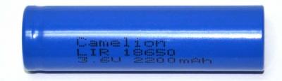

На днях нашел в магазине акб cameliom 3.6V 2200 mAh
Друзья, хочется узнать Ваше мнение по поводу этого аккумулятора.
spb-e
предварительный диагноз как бы бы......ну вообщем не советую. Точно сказать можно только после тестов . Хотя бы вн. сопр знать. Продают то их почем?
9II-I82-78-78
mosgid
В магазине стоит 572 рубля.  Просто когда ходил в электромонтаж увидел такие ячейки.
spb-e
За такие деньги можно 3 купить более качественного китая  O_O
