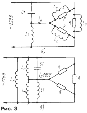

проектирую силовую часть электротранспортного средства
вдруг откуда-ни-возьмись появились вопросы.. ну.. а как же без этого то? :kidding:
итак, к делу!
дано: трёхфазный четырёхполюсный асинхронный электродвигатель АИР 112 М4 5.5квт, 1500об/мин
чтоб не городить трёхфазных инверторов планируется запитать его от однофазной сети 220.
схема взята из статьи "ТРИ ФАЗЫ - БЕЗ ПОТЕРИ МОЩНОСТИ" "Радио" №7, 2000г.  С. БИРЮКОВ
и в двух словах выглядит так:
экстраполировав по таблицам для мощности двигателя 5.5квт, получил следующие параметры:
I(C1) = 19.3 A
I(L1) = 9.65 A
C1 = 280 uF
L1 = 0.0735 H
по ходу разработки встают вопросы за конденсатором и катушкой.
с конденсатором всё относительно просто.
1) на какое напряжение конденсаторы нужны? 400V 600V?
2) подойдут ли пусковые понденсаторы или нужны металлобумажные на 280мкф размером с дом? :laugh: есть ли компактные варианты? ставить то на электробайк..
катушку понятое дело тоже нужно мотать.
3) какое сечение провода катушки выбрать и почему такое?
4) как выбрать диаметр или количество витков? есть ли удобные средства автоматизированного рассчёта:?
5) нужен ли сердечник или нет и почему?
и вообще,
6) не с горит ли всё это дело к чертям при пуске под нагрузкой? ведь у соединения треугольником суровые пусковые токи, по паспорту вообще Iп/Iн = 7

5,5/1500 чисто на кондерах в 220 надо 385мкф/450v и 1155мкф/250v

[user]ups-power[/user], а когда Вы в последний раз включали электролитический полярный конденсатор в переменку? Вы таким образом решили избавиться от проблемы - взорвать автора темы конденсатором?
[user]xakepp35[/user], имейте в виду, что полярные электролитические конденсаторы на переменке взрываются (но чаще тихо пшикают). Для переменного тока нужны неполярные конденсаторы. А они по удельным габаритам раз в десять крупнее.

Цитата: DIVAS от 10 Сен. 2014 в 03:011. Откуда на транспортном средстве возьмутся однофазные переменные 220В 50Гц?
как откуда? батареи->инвертор 1Ф->двигатель 3Ф с помощью сдвигающего LC контура
однофазный инвертор вроде как проще трёхфазного
асинхронники надёжны, устойчивы к перегреву
к тому же не нужно заморачиваться с регулируемой постоянкой - сразу регулировать переменку
Цитата: DIVAS2. Как предполагается этой штукой управлять?
путём изменения формы/частоты сигнала питающего напряжения
Цитата: DIVASвзорвать автора темы конденсатором
оп-раз фокус-покус :dance:
Цитата: Steel RATУ вас просто два конденсатора. Один постоянный, а другой пусковой
да ну фу, зачем? лучше уж инвертор трёхфазный мне кажется
Цитата: DIVASждём автора темы, чтобы он рассказал наконец, что он там такое строит
хочу приладить асинхронный двигатель на мотоцикл %-)
и проехать на нём 30-60 минут /:-)
Jedem das Seine :ку:
на примере мотоцикла хочу обкатать эту тему, на указанном асинхроннике, чтобы разобраться
всё-таки 5.5 квт - это уже - и не в каждую розетку такое включишь..
эдакий пилотный проект, чтобы впоследствии сделать более мощный мини-вэн на асинхроннике и батарейках.
мини-троллейбус без рожек, рабочая лошадка без выхлопа. O:-)
вопрос встаёт за выбором конкретной схемы блока управления.

Зачем городить всё ЭТО вокруг несчастного асинхронника на 5.5 кВт весом 45кг (!!!!), если есть гораздо более мощные, лёгкие и удобные в применении BLDC двигатели?

[user]ups-power[/user], Да очнитесь Вы уже от Ваших любимых асинхронников - не место им на мелком транспорте. Для троллейбуса может оно и хорошо, а на мотоцикле асинхронник нафиг не сдался, тем более 45-килограммовый и мощностью 5.5кВт, к которому ещё надо будет инверторов и конденсаторов килограмм 15...
Чем Вам BLDC не угодили? Найдите-ка асинхронник весом 15 кг при мощности 8 кВт. Слабо? А BLDC полно. Тот же Кваншун например.
Цитата: xakepp35 от 10 Сен. 2014 в 23:25
подскажите, какова должно быть цепь от батареек до мотора DC, что там за контроллеры такие и вообще, прикинуть стоимость?
Аккумулятор - контроллер - мотор. Всё. Больше ничего не нужно. Ну и ручка газа за 5 баксов к контроллеру подключается.
Если аккумулятор литиевый, то ему ещё BMS нужна, чтобы не убился.
действительно, вот погуглил сразу наткнулся на HPM5000B
А Вы ещё вот сюда посмотрите, и Вас порадует механическая простота конструкции:
http://www.aliexpress.com/wholesale?initiative_id=QRW_20140910124934&SearchText=motor+8000w&productId=1746442344
Надел покрышку прямо на мотор, в раму воткнул и поехал, не надо никакую трансмиссию городить.
Но попрыгать на таком колесе не получится - неподрессоренная гиря мешает.
Контроллер для BLDC нужен примерно типа такого:
http://www.aliexpress.com/store/product/60V-200V-12000W-super-power-bldc-motor-controller-can-be-made-to-order-e-scooter-controller/937734_1857656652.html
Контроллеры отличаются максимальным рабочим напряжением и током. Под каждый конкретный случай выбирается нужный контроллер исходя из напряжения батареи, номинальной мощности двигателя и желания его форсировать.
