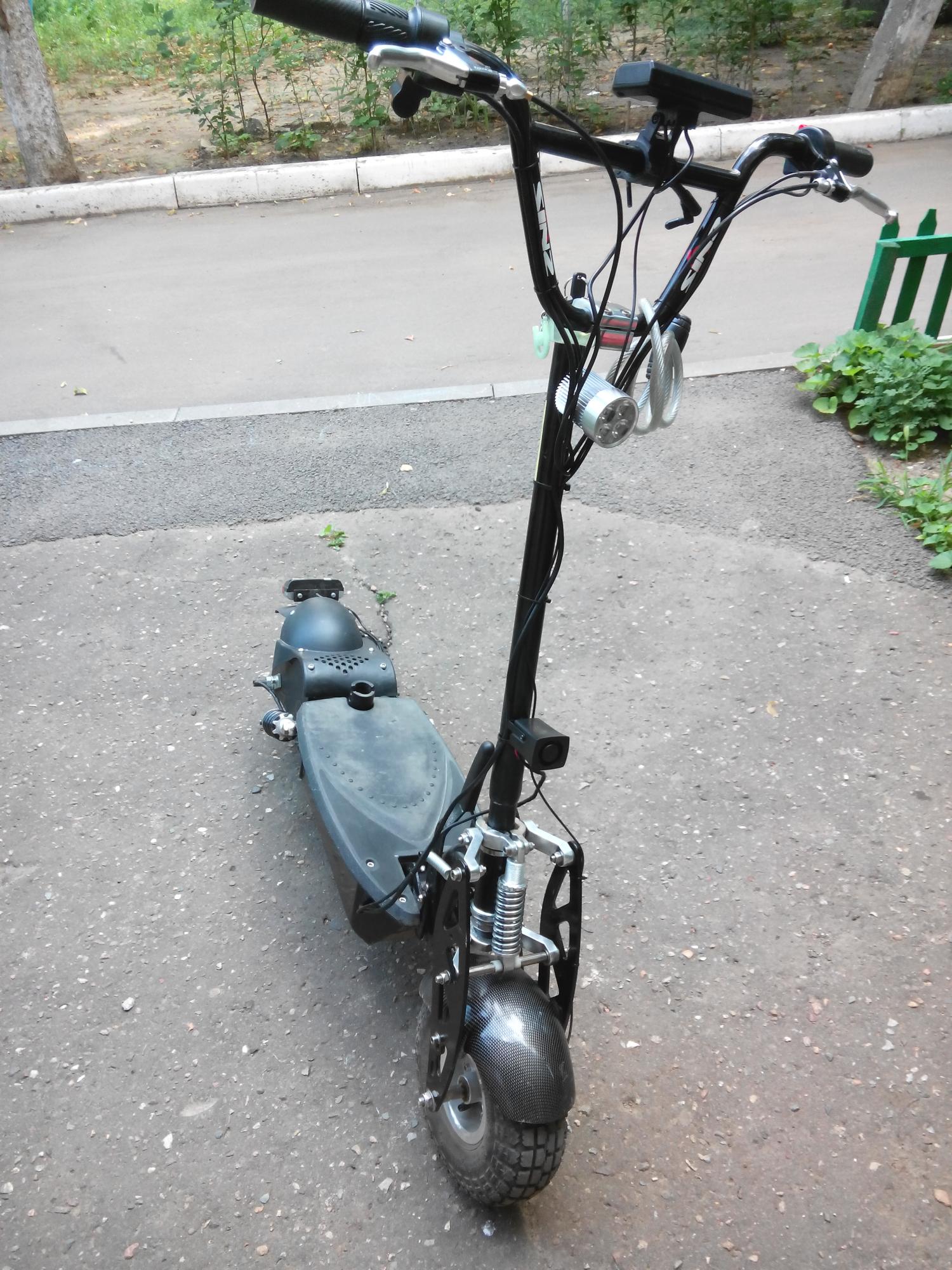

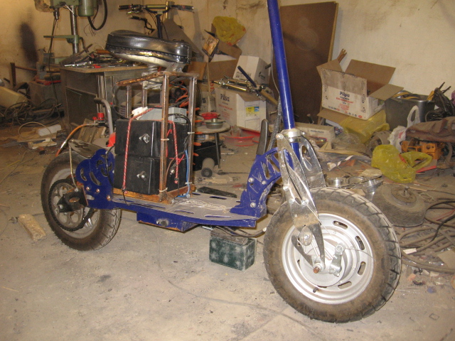

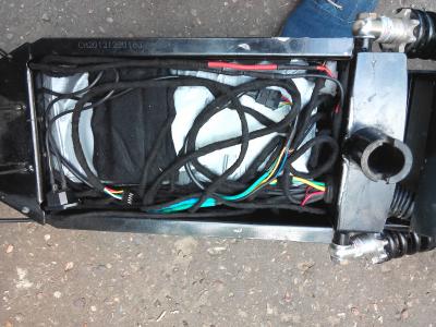

В начале 2013 года я купил на моторбоард.ру самокат МК-01 и сразу понял, что это именно то транспортное средство, которое подходит под мои задачи - влазит в багажник, можно без проблем поднимать и спускать на 3 этаж (35 кг при моих 70 проблемы не составляет), проходит между машин в пробке, маневренность, устойчивость, короче все при нем. За прошлогодний сезон, который в принципе, у нас в Краснодаре где-то 10-11 месяцев, родной свинец просел в два раза по емкости и было решено оставить только двигатель и раму, усилив ее слабые места, и заменить всю навеску и начинку.
Что было сделано:
1) заказана у gekanaz'а батарея 20s7p, 21ач, 85в с БМС на аккумах LG 3000 на весь батарейный отсек

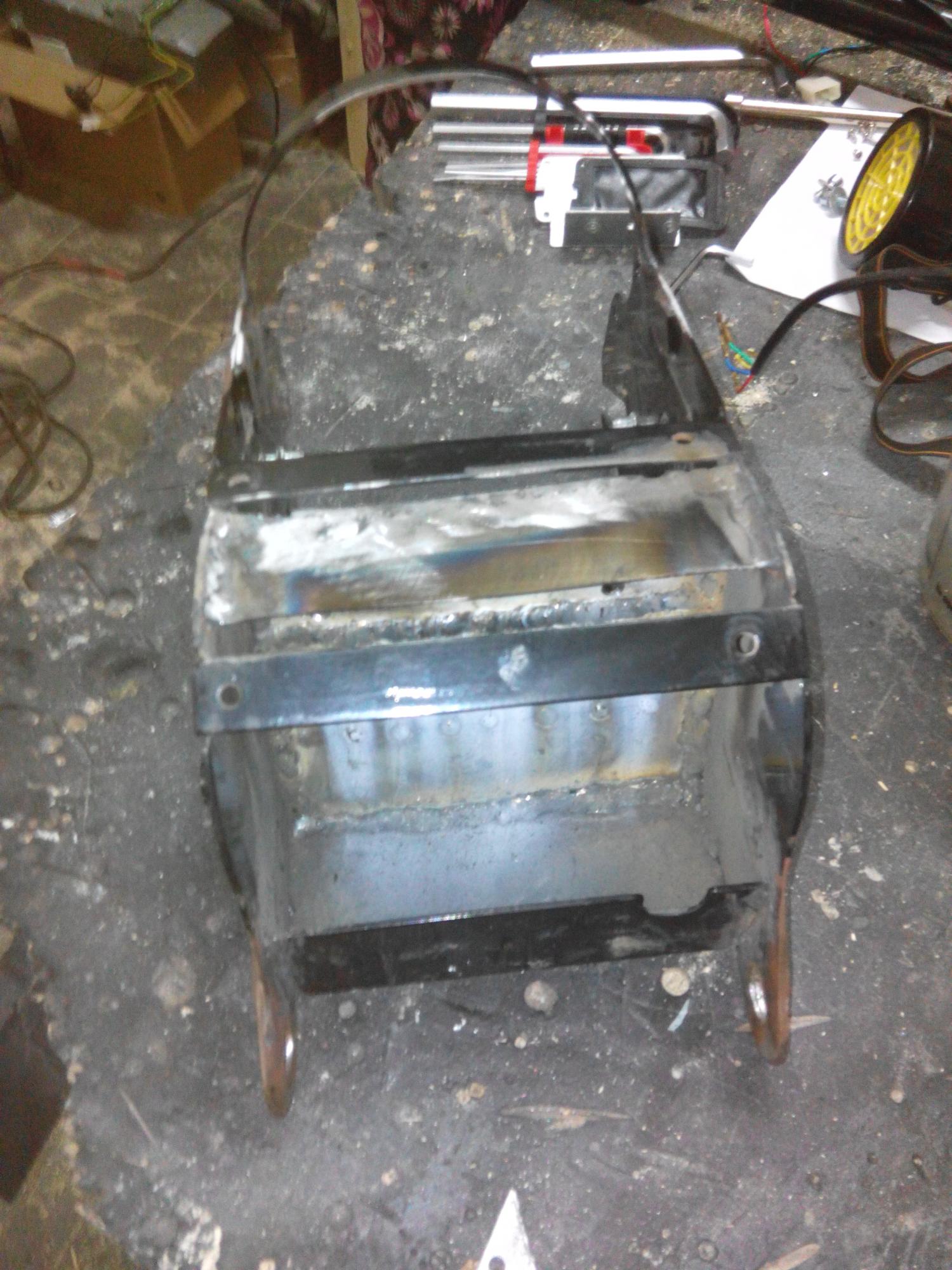

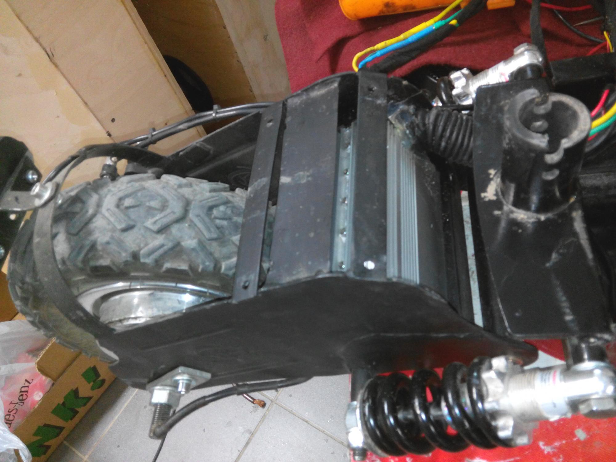

2) установлен контроллер Infeneon 9фет в специально сваренный для него отсек в задней части рамы.
Провода все были удлинены и заведены через резиновую гофру в батарейный отсек.

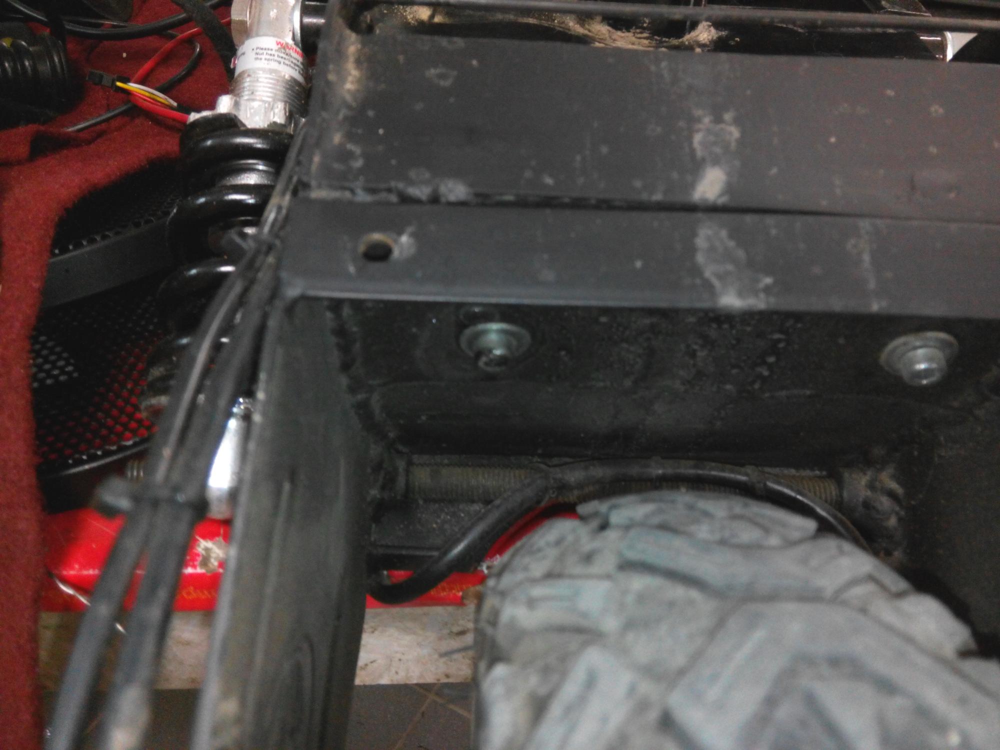

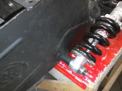

3) Также было усилено слабое место этой рамы - крепление задних амортизаторов, которое ломалось за этот год 2 раза.
Также была установлена сквозная каленая шпилька, т.к. стандартное крепление из двух болтов выламывает крепление на раз.
4) рулевая труба, треснувшая пополам на одном из бордюров, была тщательно обварена и усилена

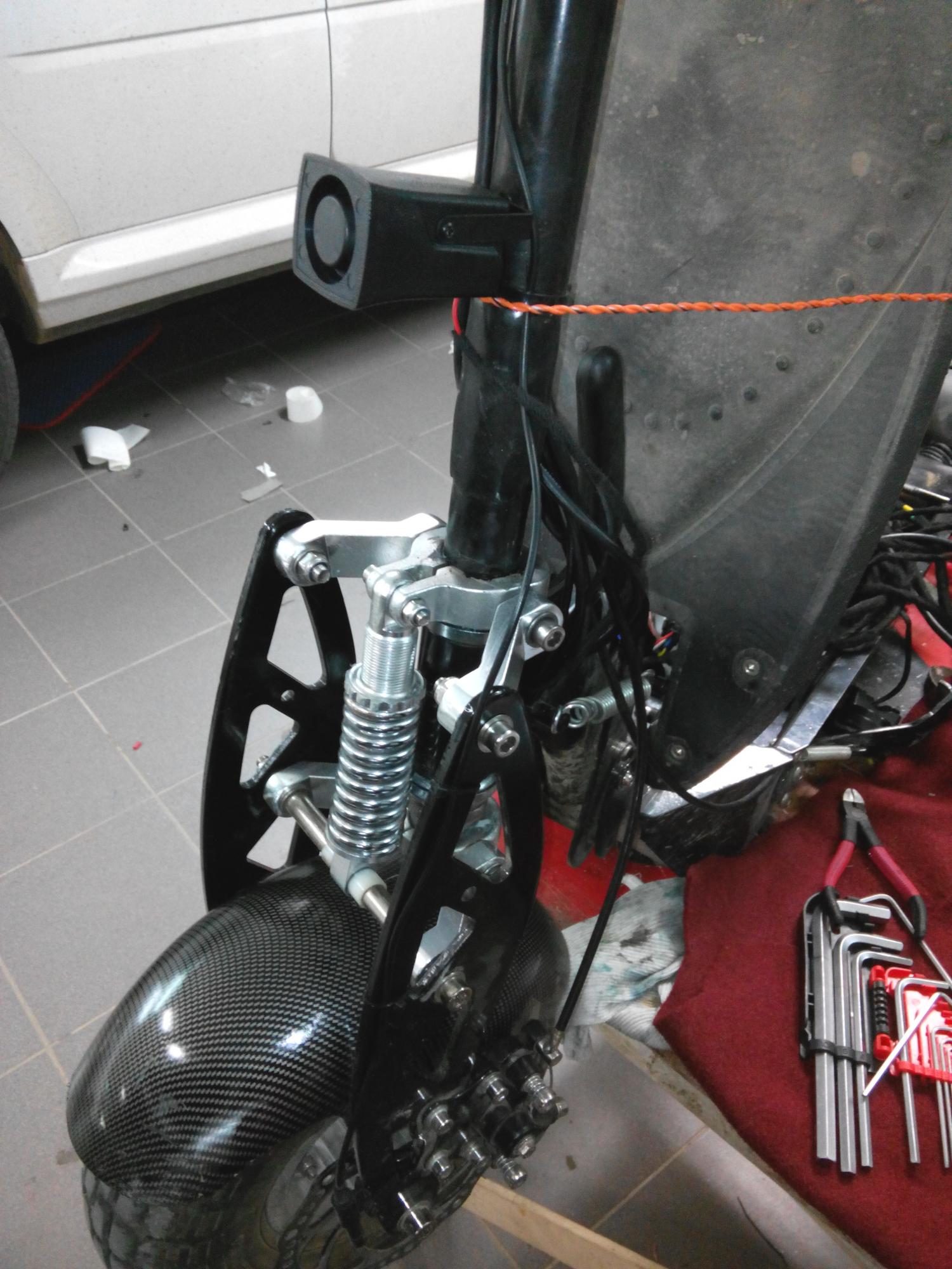

5) тормозные машинки были заменены на более качественные. Впоследствии от задней машинки решил отказаться, т.к. отрегулировать ее так, чтобы не терлись колодки о диск не получается, в виду конструктива задней части рамы, имеющей слабые стенки. Рекуперативный тормоз очень приятная штука оказалась :)
Вот готовый аппарат:
Параметры батареи подбирались под критерий, чтобы хватало запаса доехать из одного конца города в другой и вернуться. У нас это примерно 50-60 км. Такой примерно и получается сейчас в обычном городском режиме запас хода. Максималка, при заказачке 35-40А получается порядка 65 кмч. Думаю можно и больше, 70+ кмч из него можно выжать, но сейчас лето и контроллер с двигателем в таком режиме ощутимо нагреваются. Да и многовато это по ощущениям уже. Поэтому я оставил максималку в районе 55кмч.
Динамика разгона довольно бодрая, на трехпозиционном переключателе езжу в основном на первой (50%) и на вторую (100%) перехожу на ровных затяжных участках и в ситуации требующей большей динамики разгона.
Вынашиваю теперь планы испытания самоката как средства для междугородних путешествий. Хочу привезти его на поезде и поездить по окрестностям Сочи и Красной поляны и съездить в Абхазию. Зарядка 10А батарею заряжает часа за 2, так что в обеденный перерыв можно заправлять транспорт :)
Отдельная огромная благодарность Павлу (aka Pavel), под чутким дистанционным руководством которого, производилась как подборка компонентов, так и их изготовление, сборка и настройка  :wow: Как человек довольно далекий от электрики и электроники, сам бы я не справился, не раз заходил в тупик или на непонятную "развилку", Павел всегда подсказывал и помогал найти решение. Спасибо!
