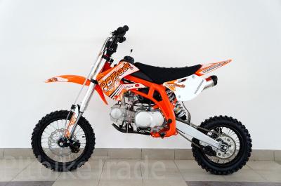

магнитчик
Попробую оживить тему, с Вашего позволения.
Есть донор:
Весит порядка 65кг, колеса 12/14 дюймов
без мотора, глушителя и прочего вес голой ходовки порядка 50кг
Что хочется:
1) максималку 25(40)кмч
2) паровозную тягу, чтобы  лазил в горочки. мощность  порядка 1,5-2 Квт?
3) обязательно обгонку
4) 30 (50) км на зарядке.
5) быстросъемный аккум на 20-25Ач?
6) бюджет 50 (100)р
Цель использования - неспешные прогулки по парку с горочками, нагрузка (вес ездоков) -100кг.
Стратегия - максимально массовые (дешевые,  проверенные понятные) элементы.
Очень понравились обсуждаемые в данной ветке наборы Циклон. Наверно лучше брать редукторный?
Аккум хочу взять велосипедный корпусной, который в раму идет, попробую впихнуть под бак, или под хвост, где схожий по габаритам глушитель висит. Цепь от велосипеда, если получится колесную звезду подходящую подобрать.
Что скажете, мущщины, есть смысл браться? Так то вроде легко вырисовывается...

peat
Цитироватьпаровозную тягу, чтобы  лазил в горочки. мощность  порядка 1,5-2 Квт?
Энее.. в горочки при таком весе это 4-5 квт вынь и полож.
Циклон брать на 3 квт который.. или если есть бабки то на 8 квт.. туша слишком тяжелая.
