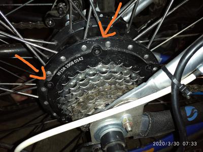

Цитата: edw123 от 19 Сен. 2014 в 23:26На моторах наклейки довольно редки и смываются ветром-дождём.
На моем бывшем моторе (bafang) ватты и серийный номер были написаны краской.
После принятия закона даже думал затереть указание ватт на моторе.

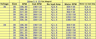

Дело в том, что моторы бывают разные и по мощности и по оборотам (скорости). Вот пример моторов 350 Вт:
И еще, если мотор на 24В подключить на 36В, то обороты увеличатся в отношении 36/24=3/2, т.е. мотор 24В 340РПМ на 36В будет вращаться 510РПМ.
