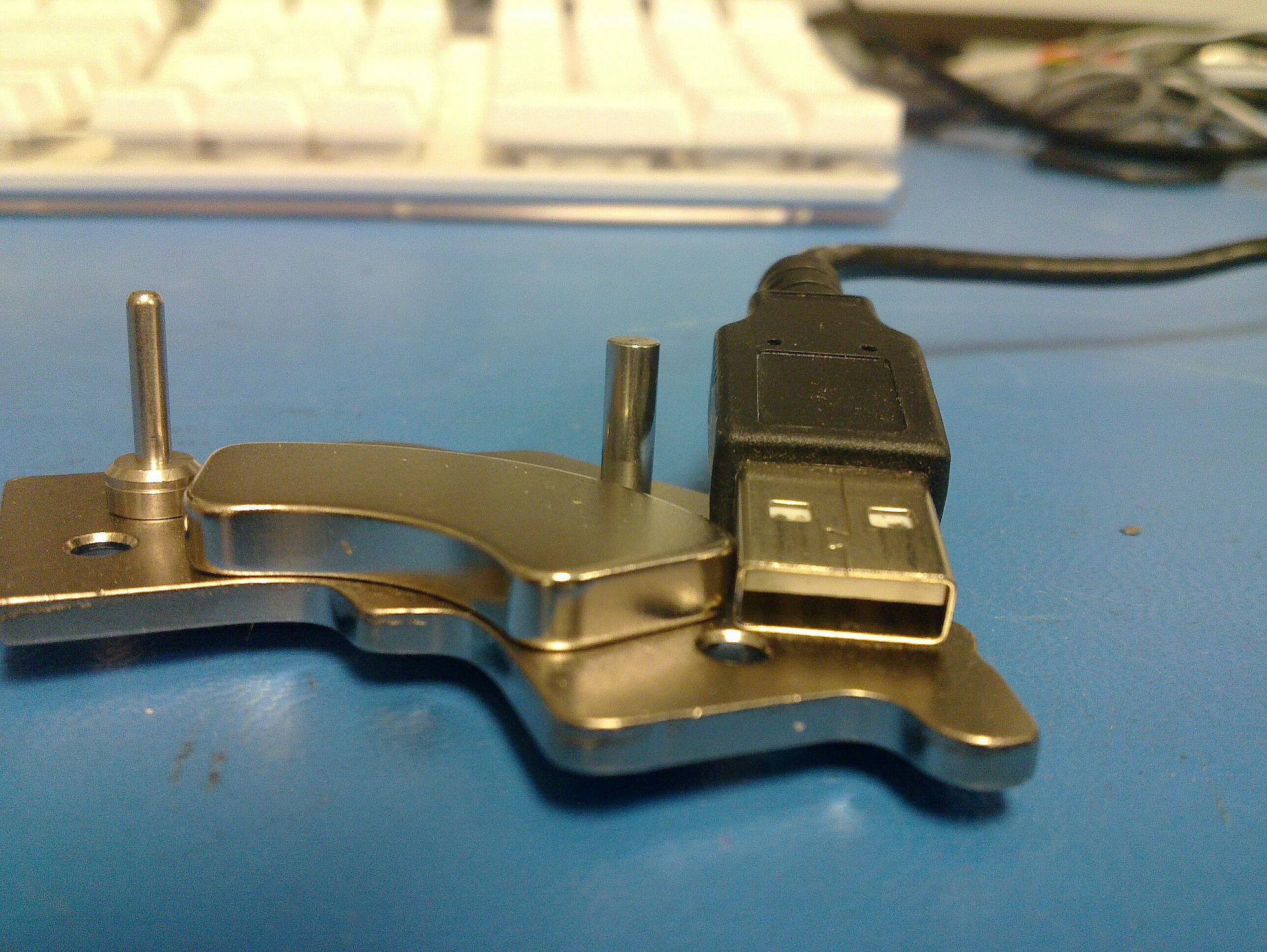

Цитата: licwn от 23 Окт. 2014 в 02:13
Любопытно. Если кому надо, могу отсыпать таких магнитов.
Вот какие жирные магниты стоят в САС дисках. Разъем юсб для сравнения.
