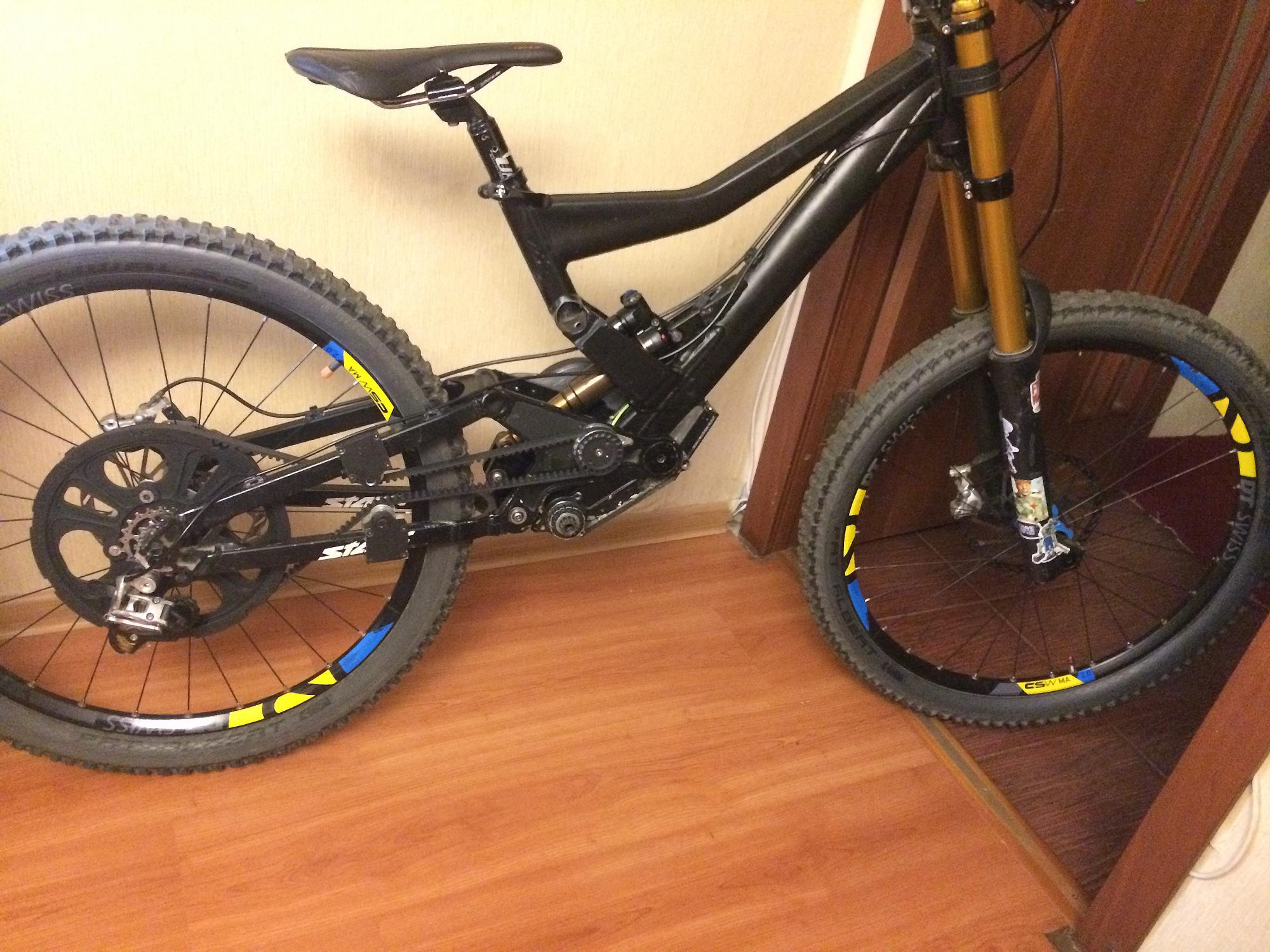

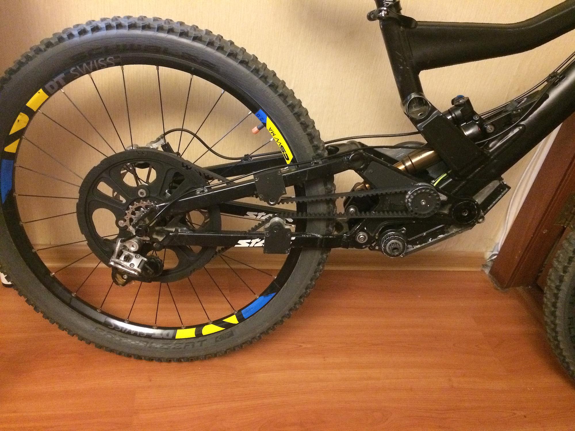

С ремнём вышло вот так
Пока катаю проверяю.
Скоро нарежу видео с подробностями. Ну и сами катушки на скорости поснимаю.

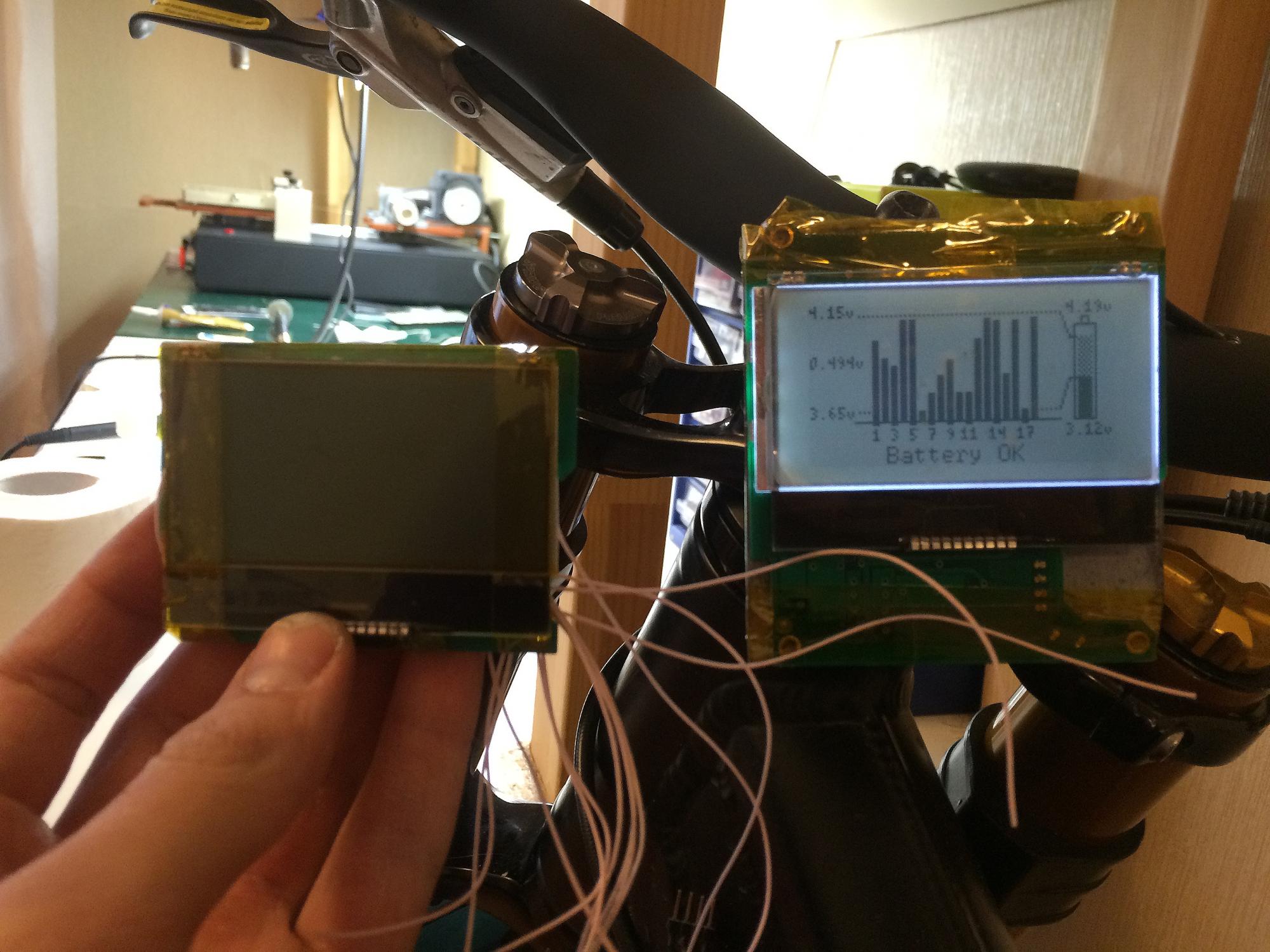

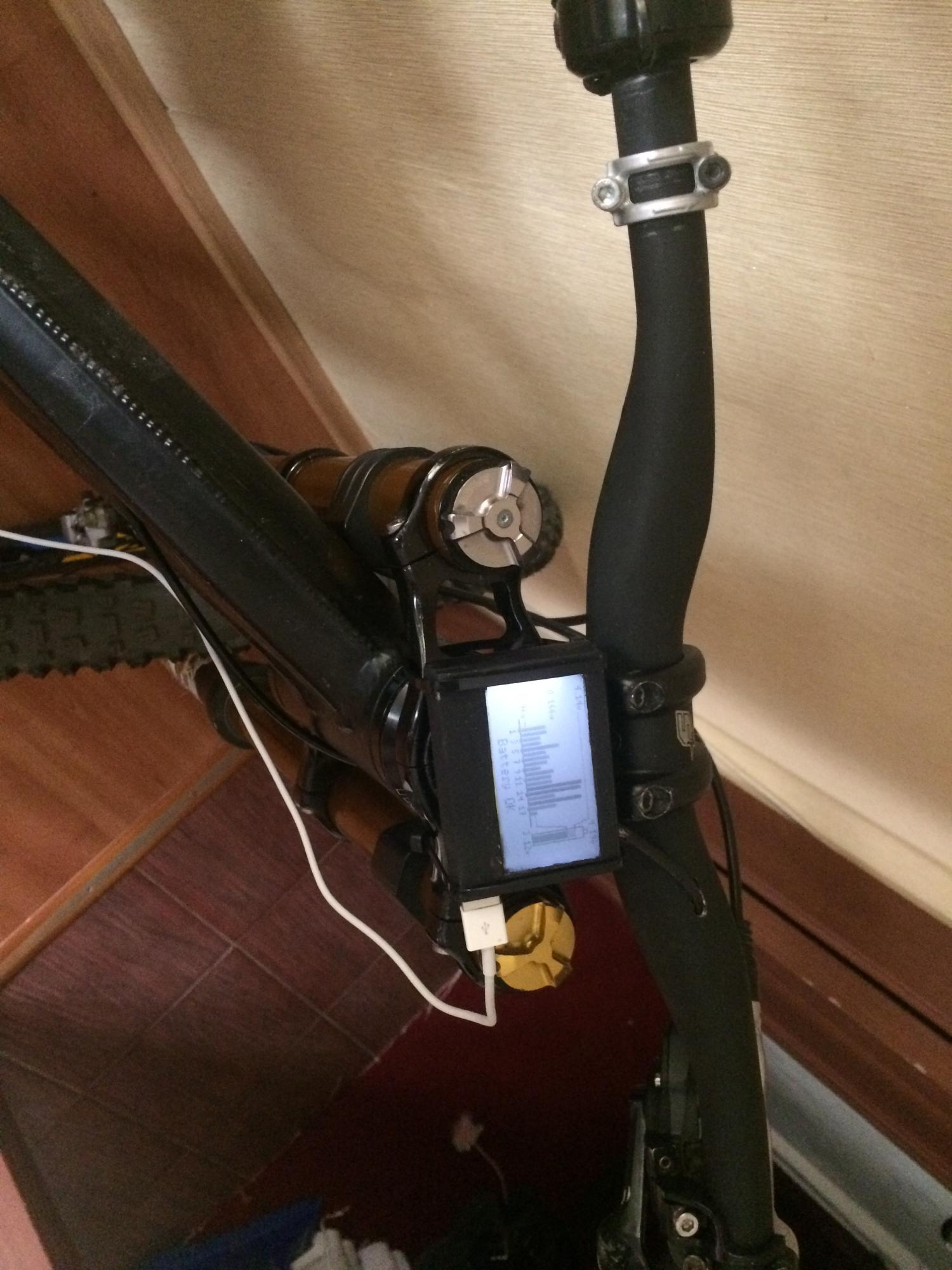

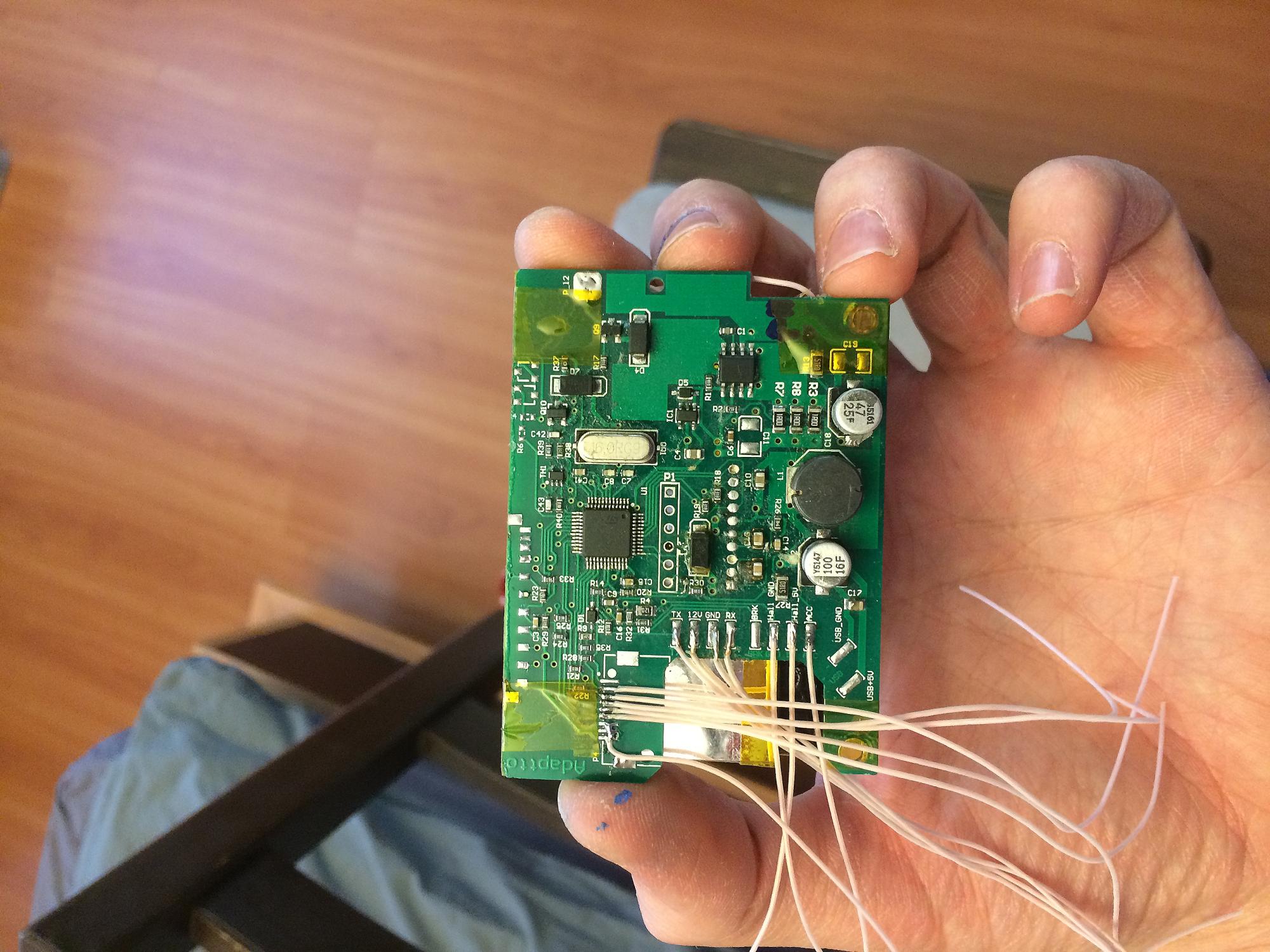

Ещё одна особенность переделанный компактный корпус дисплея. Ну и вместо кнопок управления джойстик внутри руля.

Тоесть ты переделал ротор (магнитный диск ) так, что у тебя вал который торчал наружу и из-за которого пришлось удлинять каретку развернул внутрь , и наверняка выточил подлиннее аналогичный и вывел со стороны звезды. Теперь получается что у тебя велосипедная цепь и ремень с одной стороны.  Как там по вододу быстросъёмного двигателя и из чего сделана звзда под ремень, сколько весит она ???
Звезда пластиковая, от велосипеда стрида, на оф сайте продается у них, не взвешивал ее отдельно, но довольно легкая, грамм 200-300 может.
