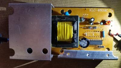

Имеется простенький зарядник с CC/CV на 44 вольта, 2 ампера.
Мне его дали в комплекте с батареей, которую надо было чинить.
Батарею починил, а зарядник - опа - не работает :)
Скорее всего, зарядник был сломан до того, просто мне об этом забыли сообщить :)
Разобрал - внутри мама дорогая. Взорванная 78L05, вздутый выходной кондёр, сгоревшая микруха со стёртой маркировкой.
Это только то что сразу нашлось.
Так вот, проблема в микрухе со стёртой маркировкой. Сопротивление между выводами VCC и GND микрухи - 13 ом. Чёртова дюжина, короче :)
Стоит она в низковольтной части, 14-ногая DIP.
В высоковольтной части стоит KA3842A, в обещем обычный ШИМ контроллер который, судя по всему, работает - несмотря на обширные разрушения вторички, сразу после диодов таки имеем 48 вольт, но нагрузку не держат - не работает обратная связь, которая сделана как раз через сгоревшую 14-ногую микруху (с 14й ноги через резистор и перемычку на оптрон).
Общий вид платы (высоковольтная часть, правда, скрыта люминевой пластиной, микруха уже выпаяна, стоит рядом со своим посадочным местом):
Посадочное место хитрое, либо под DIP16, либо под DIP14. Видимо, есть похожая микруха в 16-ногом корпусе, но в данном случае впаяна 14-ногая.

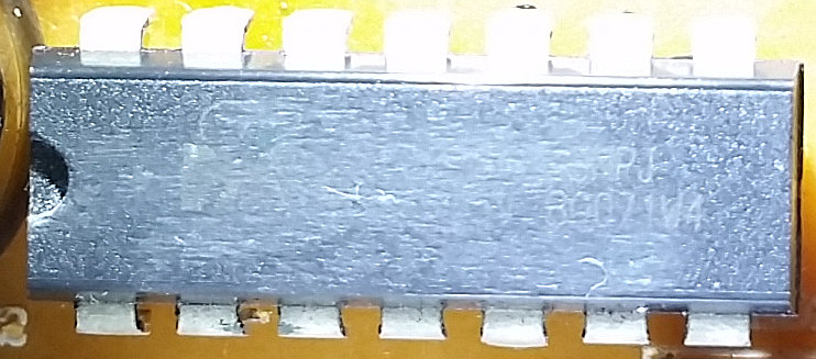

Микруха со стёртой маркировкой, постарался сфотать так чтобы хоть что-нибудь можно было разглядеть:

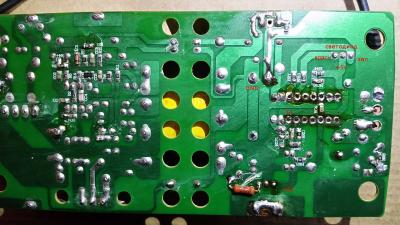

Вид платы снизу:
Пронумеровал ножки выпаянной микросхемы, а также некоторые другие характерные места.
Как видно, ножки 1 и 2 подключены к красному и зелёному светодиодам соответственно, т.е. это выходы типа открытый коллектор.
5 нога это GND, 10 это +5В.
Ещё видно, что на месте BZV1 вроде как был стабилитрон, но его нету (даже осколков не нашёл в корпусе). Скорее всего, он был но самоликвидировался :)
Оптрон находится вверху посередине фотки (4-ножечный DIP). На него дорожка обратной связи идёт, дальше перемычка с обратной стороны, дальше спускается вниз, там резистор, через резистор на 14ю ногу микрухи. Хм, похоже ещё на один открытый коллектор... может таки счетверённый компаратор, но я с такой распиновкой не нашёл в DIP14.

Steel RAT
Не может на 14-м выводе быть открытый коллектор.
Там оптрон на землю.
И не может это быть компараторами, т.к. нет внешнего опорного напряжения.
Скорее ИОН внутренний.
Какая-то специализированная микруха, судя по одному входу и трем выходам.
Стоит пошерстить серию BQ.

Так внешний ИОН как раз на том самом взорванном BZV1.
Про 14ю ногу согласен, скорее всего там push-pull либо PNP открытый коллектор.
В спецмикрухи не верю, зарядник копеешный, тут должно быть что-то ультрадешёвое типа LM339, LM324...
Кстати, если приглядеться к посадочному месту микрухи, там видно что шелкографией нарисовано две микросхемы, одна DIP8 со сдвигом на 1 дырку влево, либо DIP14. То бишь, используется некая микруха, которая бывает в двух вариантах.
Причём самые левые две дырки (которые сейчас не используются, для DIP8 это будет нога 1 и 8 ) это VCC и GND (взамен 5й и 10й у DIP14).
Значит это не может быть счетверённым компаратором, в DIP8 счетверённый компаратор вряд ли влезет.

P.S. Разобрался зачем нужен стабилитрон... точнее зачем он НЕ нужен =))
Короче, напряжение обратной связи подаётся на 13ю ногу операционника с выходного плюса через несколько резисторов в том числе один переменный (справа-внизу в районе BR8 где впаяно два SMD резистора "треугольником" как раз на выходной плюс, три точки треугольником это переменник, дальше идёт мощный резистор на 11к с обратной стороны платы, далее через BR3 1к SMD резистор подаётся на анод стабилитрона, далее через RC-фильтр BR11 и мелкий конденсатор - на 13ю ногу. А BR13 играет роль нижнего плеча делителя.
Короче, стабилитрон там для ограничения напряжения на 13й ноге, чтобы случайно не вылезло выше 5 вольт
А кстати, может поэтому зарядник и сгорел, подключили какую-нибудь батарею с повышенным напряжением, а стабилитрон китайцы из экономии не впаяли.
С уважением,
Андрей
zap
Перерисовал полную схему вторички :eureka:
Один ОУ всего используется (входы 13 и 4???), вот только неясно что за два вывода на светодиоды.

Peoner
вставлю ламерские 5 коп:
можно попробовать сфоткать качественно место маркировки (судя по фото не сильно терли и следы какие то остались...) и посмотреть в фотошопе по слоям RGB: то что не видно в полноцвете возможно проявится в каком нибудь слое ;) или нет  :pardon:
с контрастом и уровнями можно еще поиграть :ah:
могу сам если хорошую фотку пришлешь ;)

anatoli_nik
Даже по той фотке что есть через пейнт.нет при регулировках в RGB, а точнее красный (без инверсии) либо синий (после инверсии цветов) видно вроде ?6?5APJ (на месте вопросов не видать ниче).
