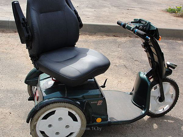

 Здравствуйте,уважаемые форумчане:)Решил к Вам обратится за помощью.А проблема у меня большая...попал в ДТП и теперь нет здоровья ходить,так что сижу дома уже не первый год,смотрю в окошко.И все таки удача мне улыбнулась и я достал себе 3х колесный электроскутер!Моя радость была омрачена,когда мама решила его помыть и залила мне контроллер,естественно он навернулся,так что сижу дома и опять гляжу в окошко...А контроллер непростой CURTIS 1225 и транспорт BOOSTER TOWN&COUNTRY 128.Движок на нем стоит Leroy somer  коллекторный , на статоре обмотки нет- постоянные магниты, с одного торца мотора стоит шестеренчатый редуктор, с другого торца стоит фрикционная электромуфта 24 вольта 0,25 ампера, она отпускает ротор при нажатии на газ и блокирует его через 2-3 секунды после сбрасывания газа.Двигатель 24В 550Ватт,на скутере 12км/ч макс скорость,задний ход есть,как смог описал...Двигатель рабочий,все класс,а толку с него коли контроллер не работает?Спец сказал глядя на контроллер,что электроника в нем  цела,но на нем сбилась программа и следовательно его нужно программировать,найти таких спецов не могу,новый купить не по карману.Первый вопрос:можно ли где в Украине отремонтировать контроллер?Вопрос второй:вроде как нашел я выход   http://moto-velo.com.ua/kontroller-24v500-w-k-jeldv-postojannogo-toka.html ,прав ли я?Я склоняюсь к покупке этого универсального контроллера,но неуверен смогу ли я заставить его работать и похоже там заднего хода нет.Спасибо за внимание.Мой телефон на всякий случай 0950822240 Миша
