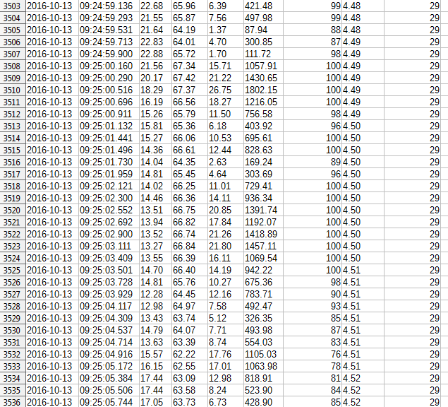

[user]Sergius.Media[/user], на торможении можно получить полный заряд с максимальным напряжением без труда, даже когда у тебя батарея в районе двух третей.
Вот торможение перед первым проездом, за секунды до падения
А вот торможение и спуск еще за несколько секунд до.
Вы думаете, что есть реальный риск получить отключение из-за защиты по перезаряду?

[user]lozga[/user], 4кВт как всегда быть не могло. А вот перезаряд при торможении был, видно действие рекуперации. Могло не продавиться, а обесточиться для защиты ключей и платы в целом.
не обесточивается готвей. Просто пищит и задирает педали
Добавлено 13 Окт. 2016 в 14:49
если напряжение будет больше 75-80В, то сгорят ключи.

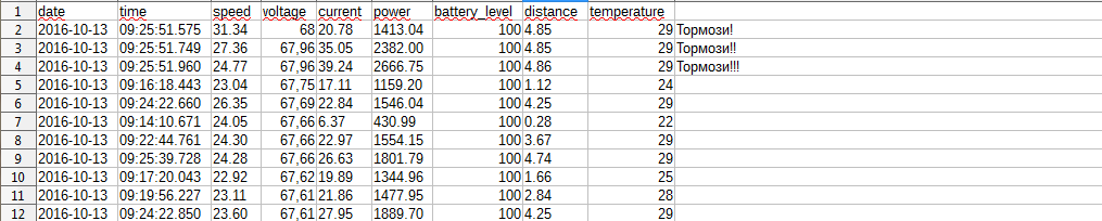

[user]LEE4ER[/user], а мысли есть, почему после подъёма напряжения при торможении произошло резкое падение до 55В? Занимают две вещи: то что падение и то что до 55В, ни больше, не меньше.

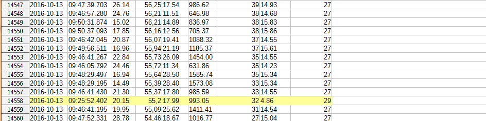

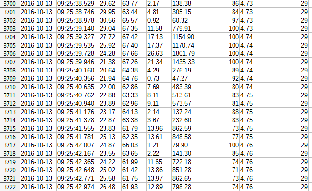

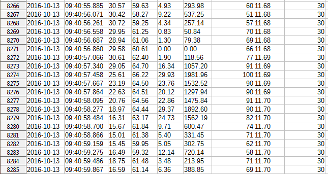

[user]Sergius.Media[/user],  А это, мне кажется, просто - пошла нагрузка, и напряжение упало. В условиях когда и я и колесо падали, нагрузка могла быть какой угодно.

Кстати, да, а ведь защита сработает.. Ключи на С- закроются и получается, что отрубится для заряда вторая сборка (которая первая на зарядку), а на первой закрыть нечем и там напряжение растёт ещё сильнее..  Получается, что резко тормозить не просто опасно, а ещё и вредно при перезаряде аккума.

[user]Sergius.Media[/user], [user]Ripido[/user], [user]Sergius.Media[/user],  Вот максимум по напряжению
А вот минимум (желтое - район падения). Я все-таки склонен думать, что это просто нагрузка, но с удовольствием послушаю мнения специалистов.
В общем, вот вам файл, играйтесь, если интересно
