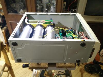

Сварочный апарат для аккумуляторов.Конденсаторная версия.
Автор dimad63, 25 Сен. 2014 в 16:55

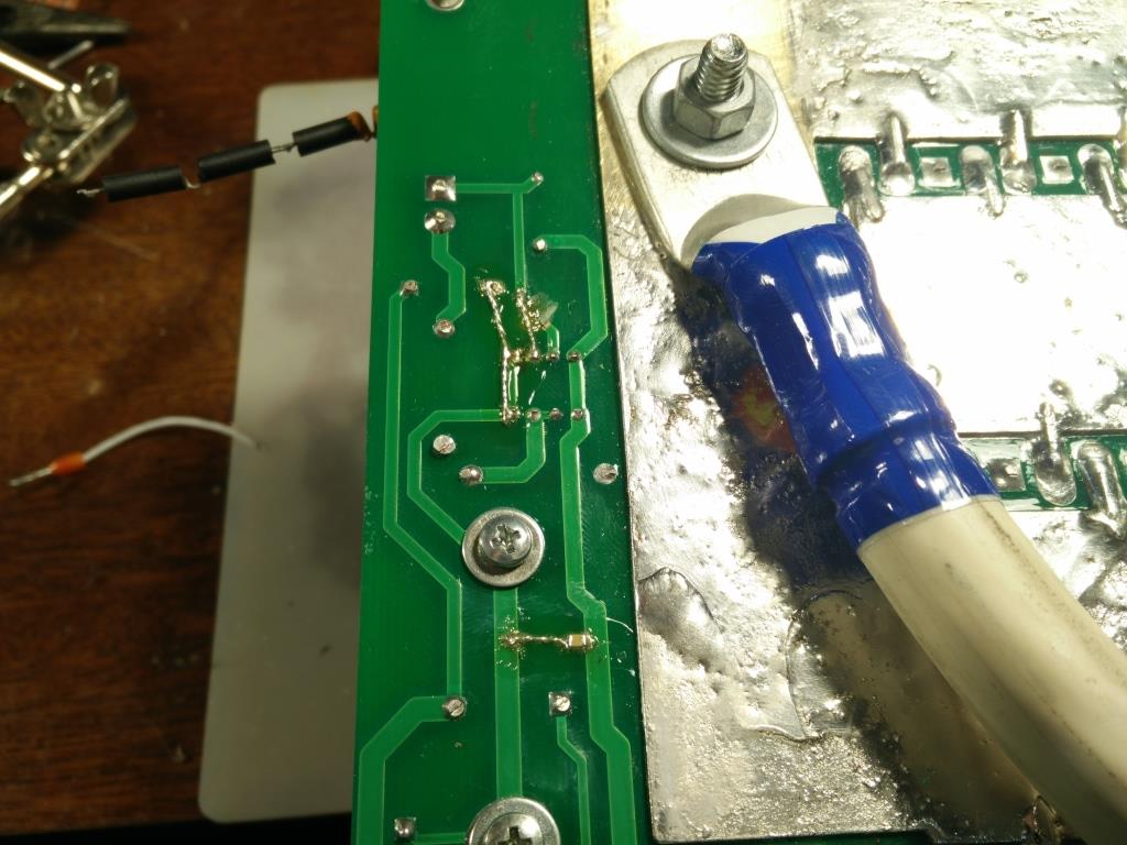

Volk0001, Резистора бы и на 20 ватт хватило.
Я на вашем месте бы переделал хотя бы соенденение между конденсаторами. В место провода туда приделать медную шину. Три отверстия всего просверлить и болты затянуть. Так контакт лучше будет с кондерами.
Я сам варю сейчас медными электродами. Тоже затачивать напрягает.
Если будете переделывать, то лента может сильно порваться при открывании. Потом не сможете её использовать.

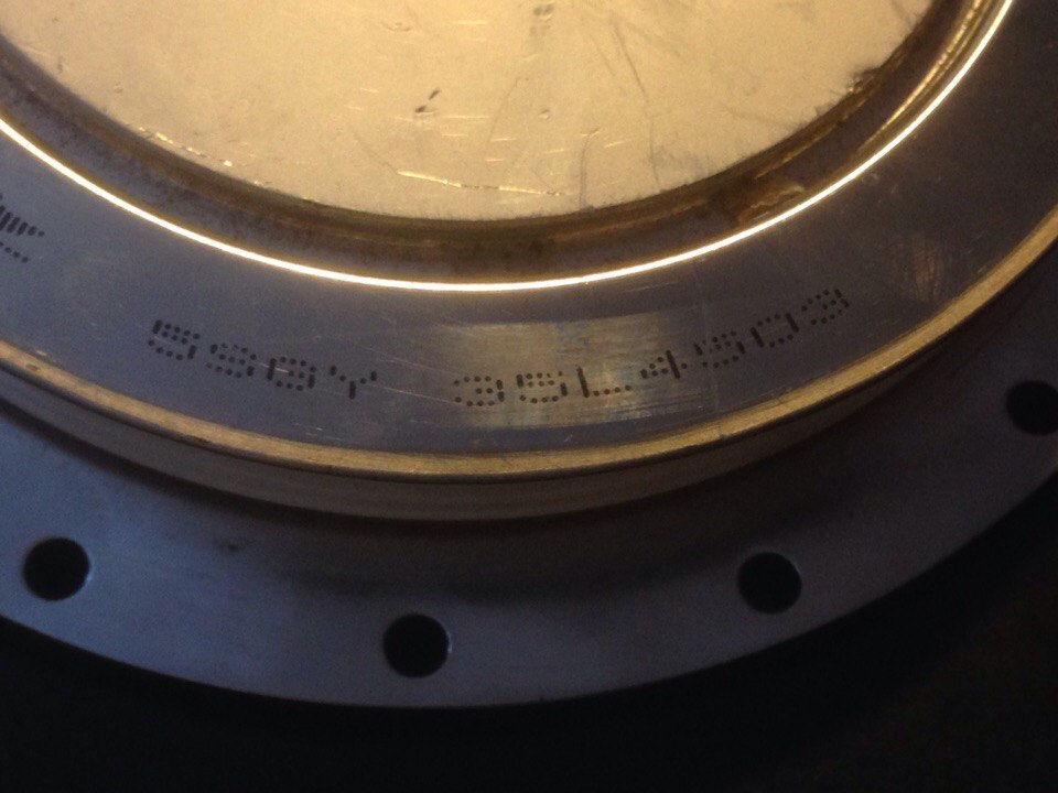

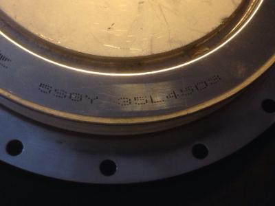

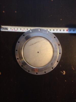

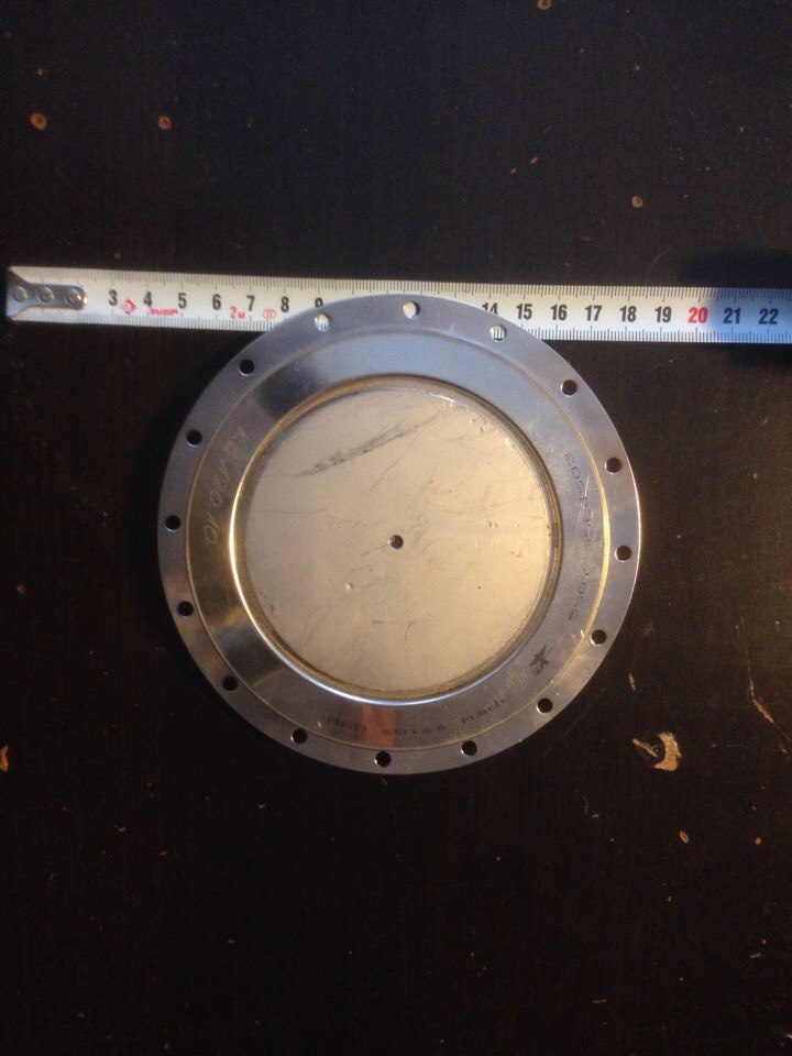

Вот такой монструозный тиристор можно приспособить?
Или такой IGBT?

Вот это я понимаю конденсатор %-)
Как говорится конденсаторов много не бывает .

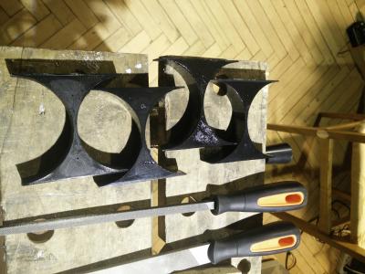

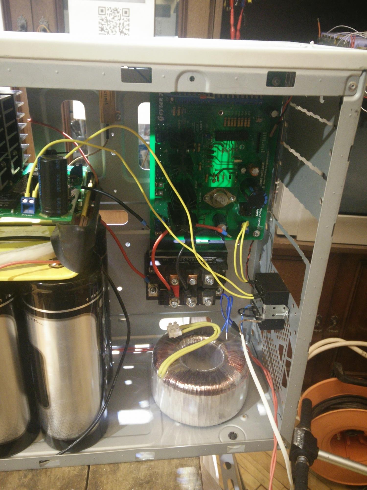

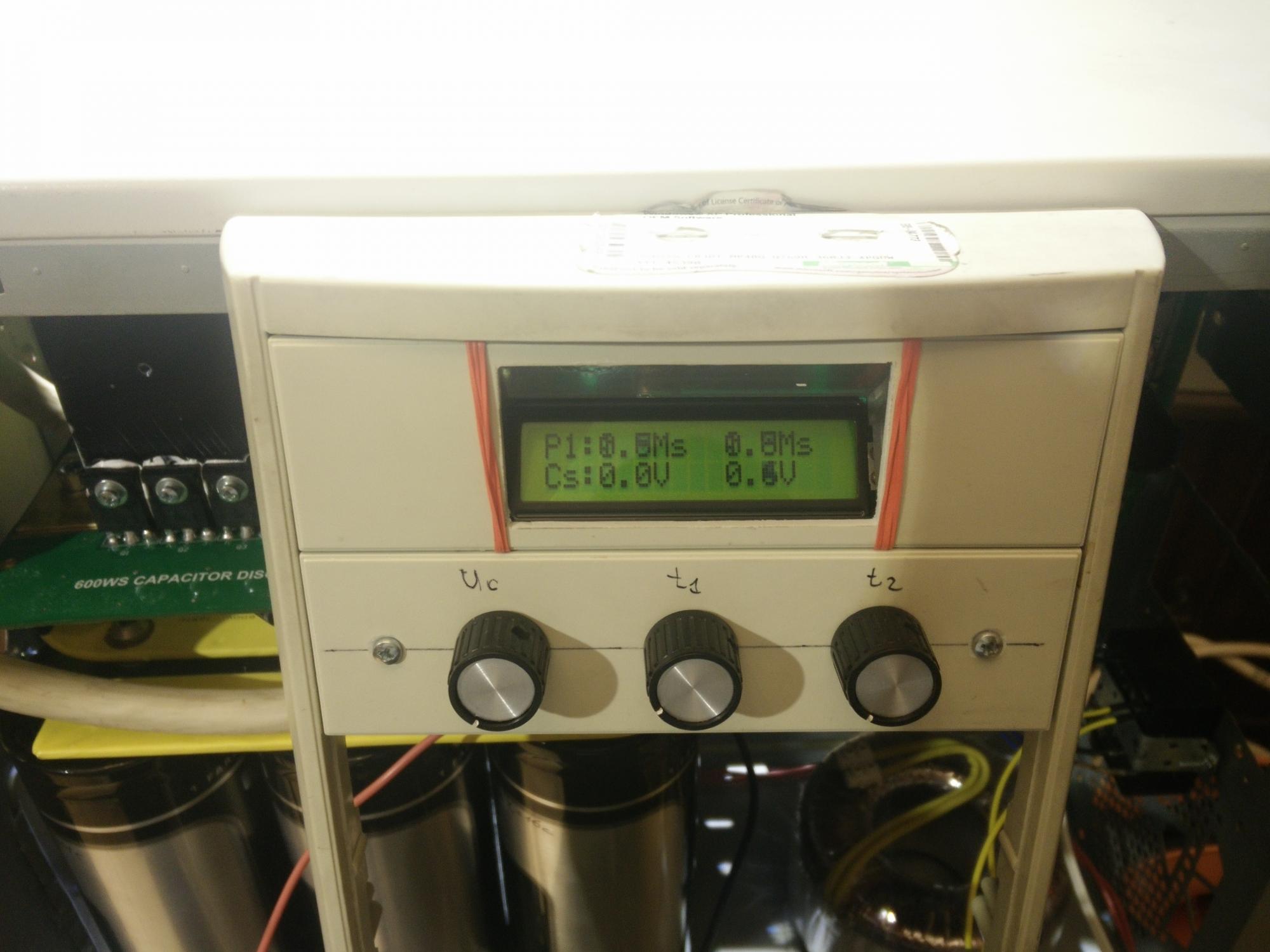

Сегодня получилось мало, забрал холдеры для конденсаторов из печати и сделал заготовки для держателя дисплея
us__007

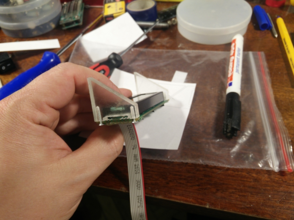

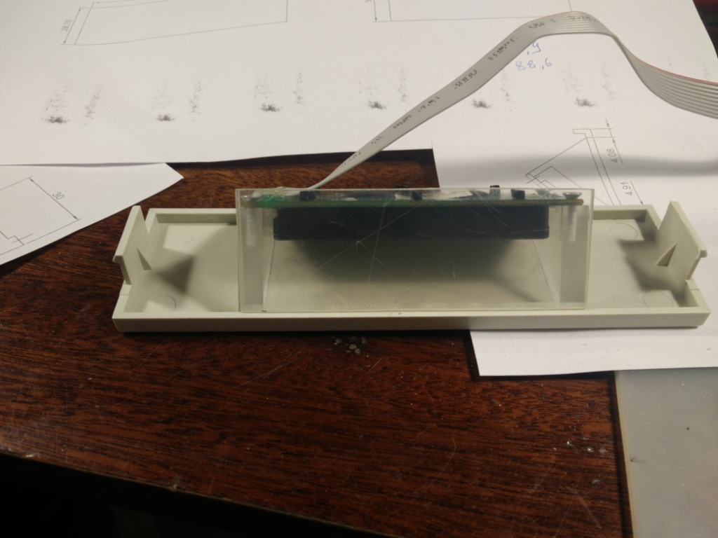

Сегодня склеил крепление дисплея
Добавлено 12 Янв. 2017 в 00:58
И приморозил мост и маленький трансформатор

us__007, если не секрет во что это уже встало по деньгам?
us__007
пока расходы 88к, но перевалит за 100к когда сварочный стол доделаю
us__007
#178
Вчера доделал сварочник.
Видео тестирования:
