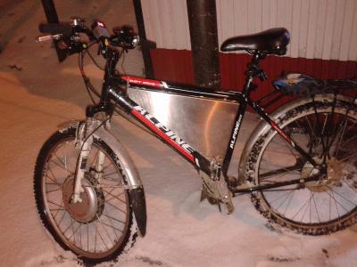

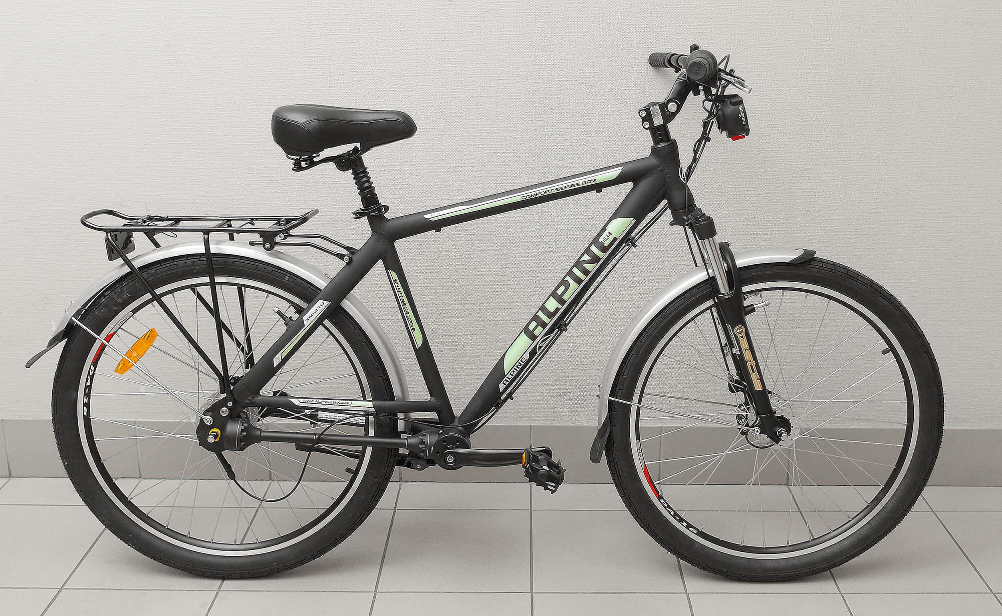

А еще лучше с карданом(у меня такой,но предыдущей версии, электро(самодел)) - надежный донор!
Стала мощнее рама и кардан перестал быть ее частью.
1-е фото

Свои трутяж Колёса с 8-ми! планетаркой я заказал на свою раму именно там где по ссылке вел для людей 160кг. Красивая рама) Только я при изучении вопроса увеличил фотку прочитал название донора набрал в поисковике и понял что моя рама ничем не хуже, что и подтвердил специалист, что эти велы собирает. (кстати сейчас они собирают на другой раме, попроще ИМХО). Почему то склоняюсь исключительно к подкареточному двигателю. ну не внушает мне доверия кататься на колесе, ось которого китай и опять же неправильная развесовка и неподресоренная масса МК. Соглашусь и даже очень по поводу кардана. Куплю Бафанг, буду думать как вместо цепного привода присобачить карданный. Видится мне что оптимально правильный вел для моих условий это подкареточный двигатель с карданной передачей, планетаркой и роллерными тормозами.

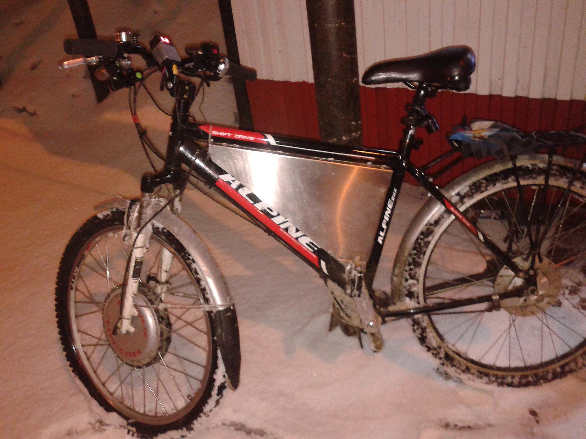

Я на своем DD 500вт проехал более 9000км в т.ч. зимой за 2 сезона - поменял 2 подшипника за 45р и то оказалось что зря,
пыльник зашелестел на оси
Василий22
А на счет оси:также как и уважаемый коллега GANY попадал в ДТП, тоже в дверь, логана на скор. 44км\ч-сломал штаны вилки(если сварить - можно ездит),но купил новую
Ось в порядке,колесо - отрегулировал (убрал восьмерку 2,3 спицы открутил-закрутил.Трудно ее сломать,если только сильно захотеть.
Ездил в парке по насыпным исскуств.горкам как по синусоиде с легкими отрывами от земли - тоже без проблем

Роллеры на фото выше(Альпины),Аналог мото- барабанного тормоза,не требуют регулировок и смазка раз в год не снимая и не разбирая и все  закрыто от воды и грязи(сам смазывал один раз за год)
