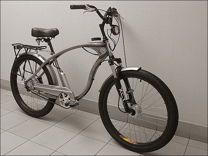

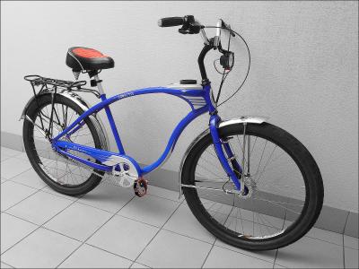

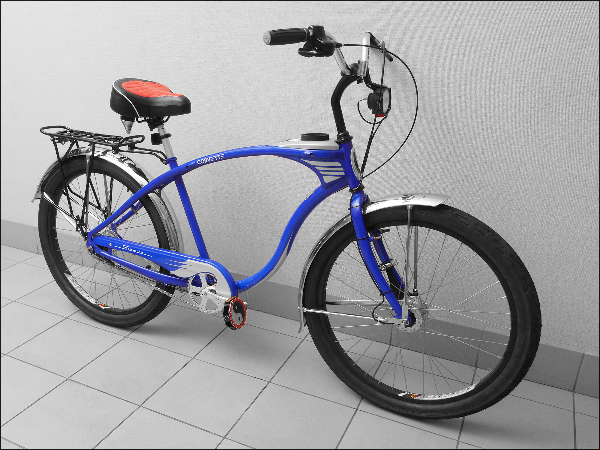

Василий22
Может такой подойдет? До 160кг!
С 7-ск. планетаркой !
