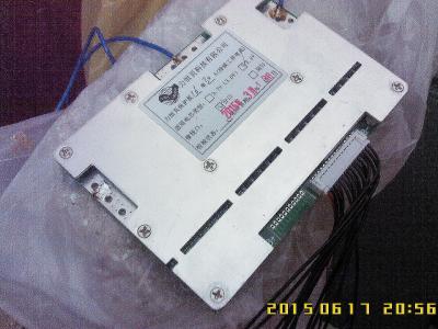

BMS-ки с зарядником приехали, спасибо за оперативность, вышлите пожалуйста на почту инструкцию по подключению, и нужно ещё одну такую-же БМС-ку с зарядным.

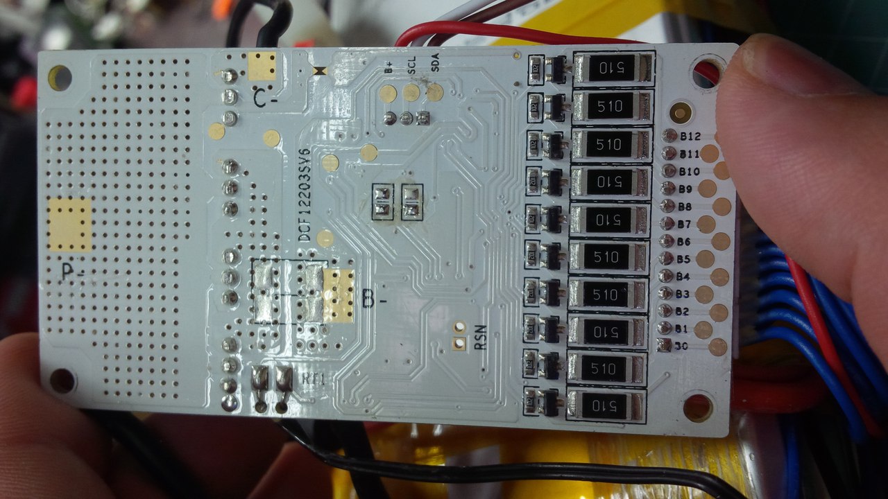

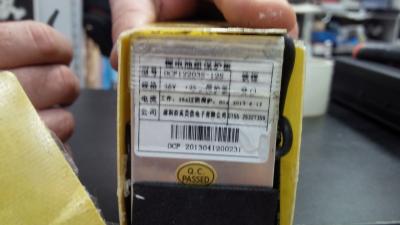

Добрый день! Умерла BMS на самокате Egret one /patgear lifepo4   36v 12s 8ah 25-60A  размер 85x50x10
Батарея заряжена, а бмс выдает половину необходимого напряжения.
Можете помочь с ремонтом существующей платы, или подобрать новую БМС?

Вот так! При мне мастер тыкал тестером и показывал, что на входе в BMS 37, 4V, а на выходе 18,7V. Как такое происходит я вам не могу объяснить, так как не разбираюсь в этом вопросе вообще. Но вроде у людей была та же проблема, описывали ее как сгоревшую дорожку или транзистор.

Или севшую одну банку.

Померейте напрежение на каждой ячейке (банке). Может быть батарея разбалансировалась и одна банка упала ниже напряжения отсечки и бмска заблокировала разряд. Если так подтяните её отдельно, например зарядником от телефона. Любой неконтакт будет причиной блокировки. А вообще, читайте ЧАВО для новичков там всё разжёвано. И ещё, если бмска всё-таки дохлая, с вашими знаниями поменять на новую не получится, с вероятностью 99% у вас будет две дохлых БМС.

у меня так 2 бмс сдохли (не kol-a)
из-за обрыва балансирных проводов
с банками там все впорядке. бмс менять надо.
