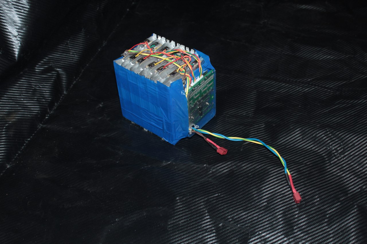

[user]kol[/user], вы контакты пакетов винтами соединяете? А как в случае конфигурации 2S? И в БМС такого типа как на фото выше перепаиваете транзисторы?
kol
Добрый день да винтами с микрогроверами очень надежно,2 ячейки в пару тоже просто винтами на фото батка как раз по 2 ячейки в пару.Да транзисторы в них как раз и перепаиваю потому как эти бмс самые голимые из тех которые я видел-сейчас я ставлю на порядок надежнее и лучше бмс.

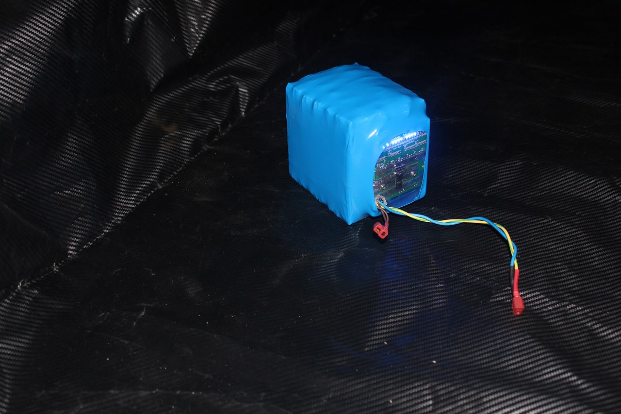

#30
Батарея на 9.5ач 12эс 36 вольт
Очень маленькая,собрана из пакетов вес имеет 3кг Усажена в термоусадку а бмс защищена прозрачным коробком.

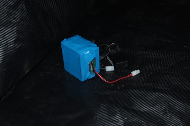

kol
Батарея на 10ач 12вольт LiFePO4 бмс на 30ампер.В комплекте зу из компактного ноутбучного бп который дает 6 ампер ток заряда.Батарея собрана для эхолота.
