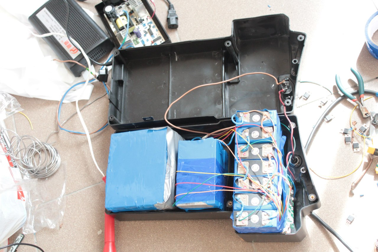

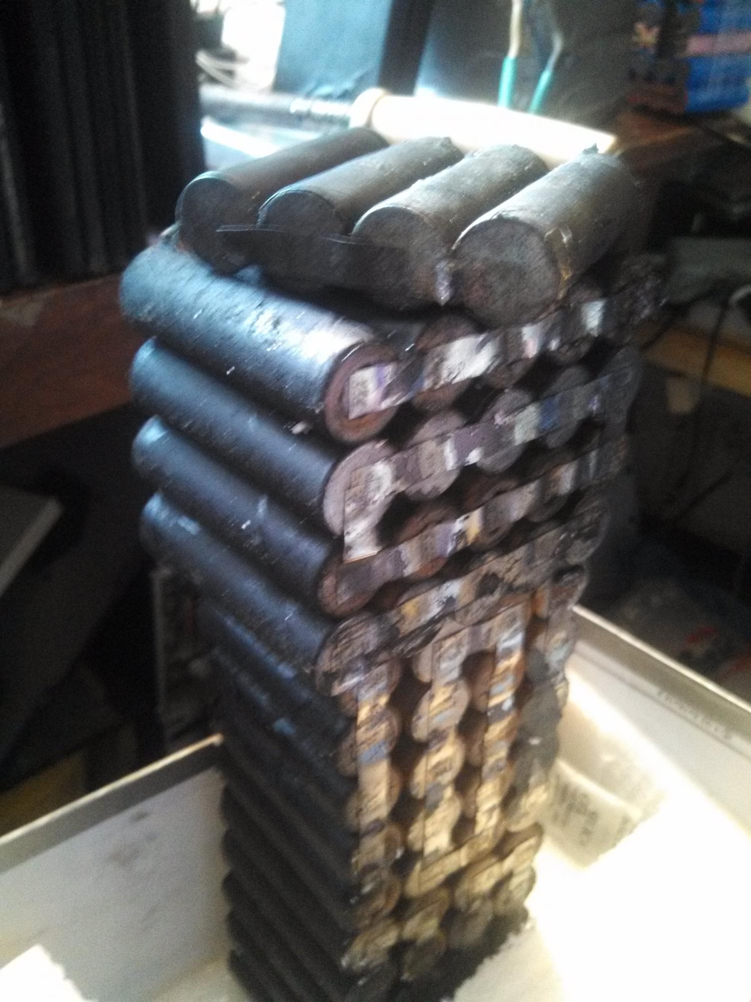

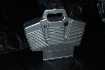

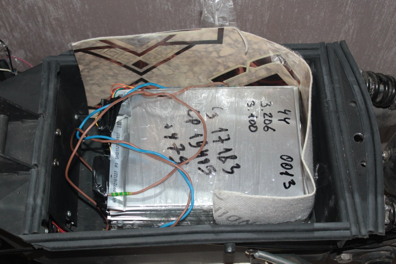

В данной теме буду выкладывать фотки батарей которые я собираю.

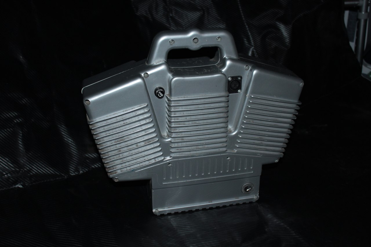

Ниже батарея на 16ач 48вольт вставлена в стандартный корпус от свинцового акб,-который вставлялся в скутер.
Следующая батарея 36 вольт 10ач пошла на маленький самокатик.

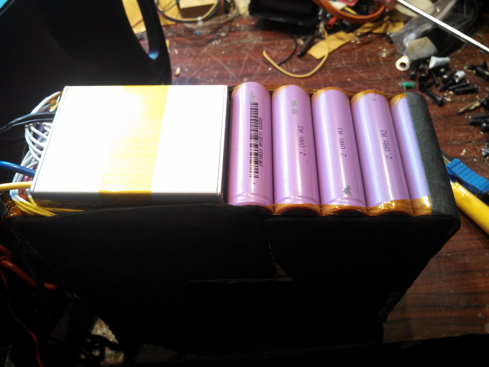

36v 10ah итоговый вариант

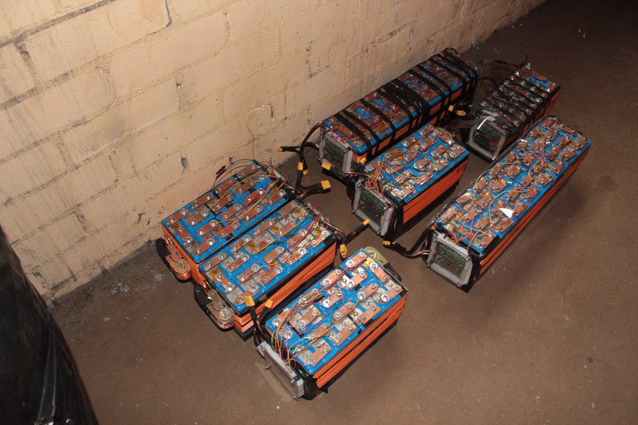

На фотографии ниже акб побольше 48v40ah второй 21ah 48v
vitali

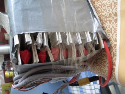

если лапшицу из балансирных проводов окультурить, попричесать, уложить чтоб исключить протирание изоляции и кз, то весьма годные акб получатся.
kol
Таких случаев не было так как все плотно термоусадоном прижимается.

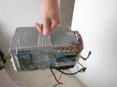

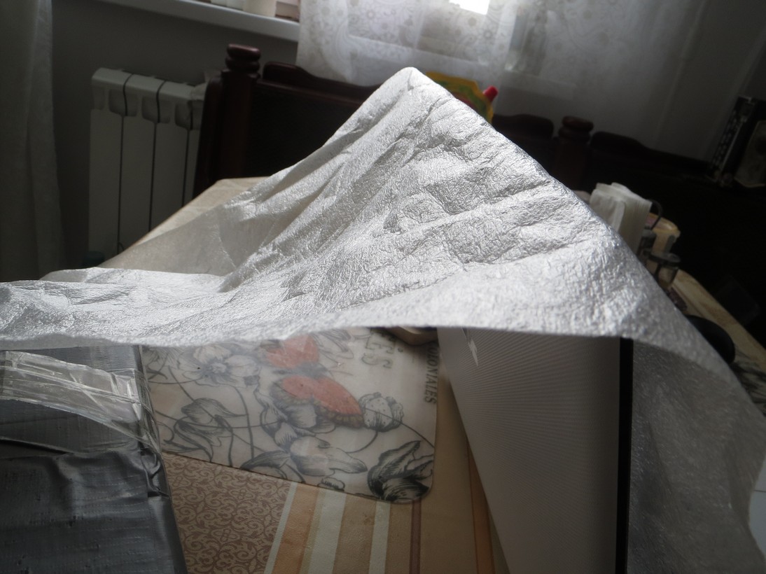

Цитата: kol от 09 Окт. 2014 в 09:39

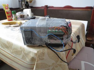

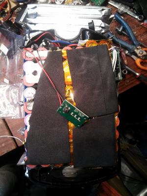

Батарея a123 48v 20ah в самокат.
[user]kol[/user] если вы не против, добавлю что было дополнительно проделано по этой батарейке.
1. Проложил между пакетами тонкий пористый материал, не знаю как называется, он в большом количестве был в коробках с новой кухней. Есть на фото
2. Нарезал плоски линолеума примерно 10х3 см, сложил пополам и просунул между выводами пакетов.
3. Стянул сборку армированым скотчем.
4. Подпаял провода для селлогов. На фото видно бухту витой пары  :-D
5. Поменял силовые провода на 12 awg
Большой зеленый самокат.

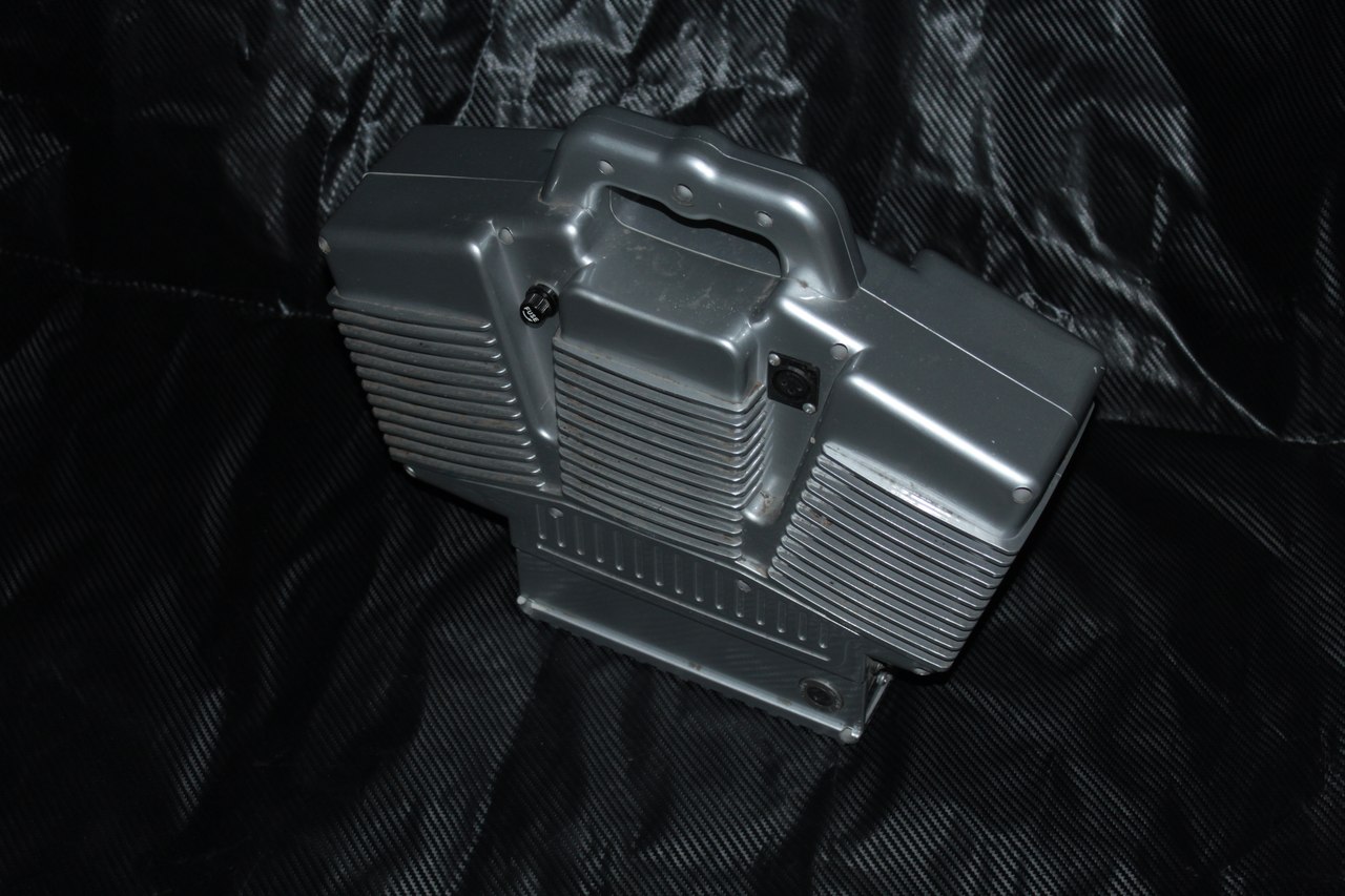

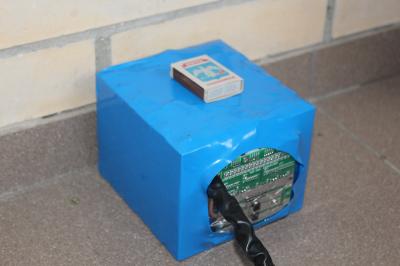

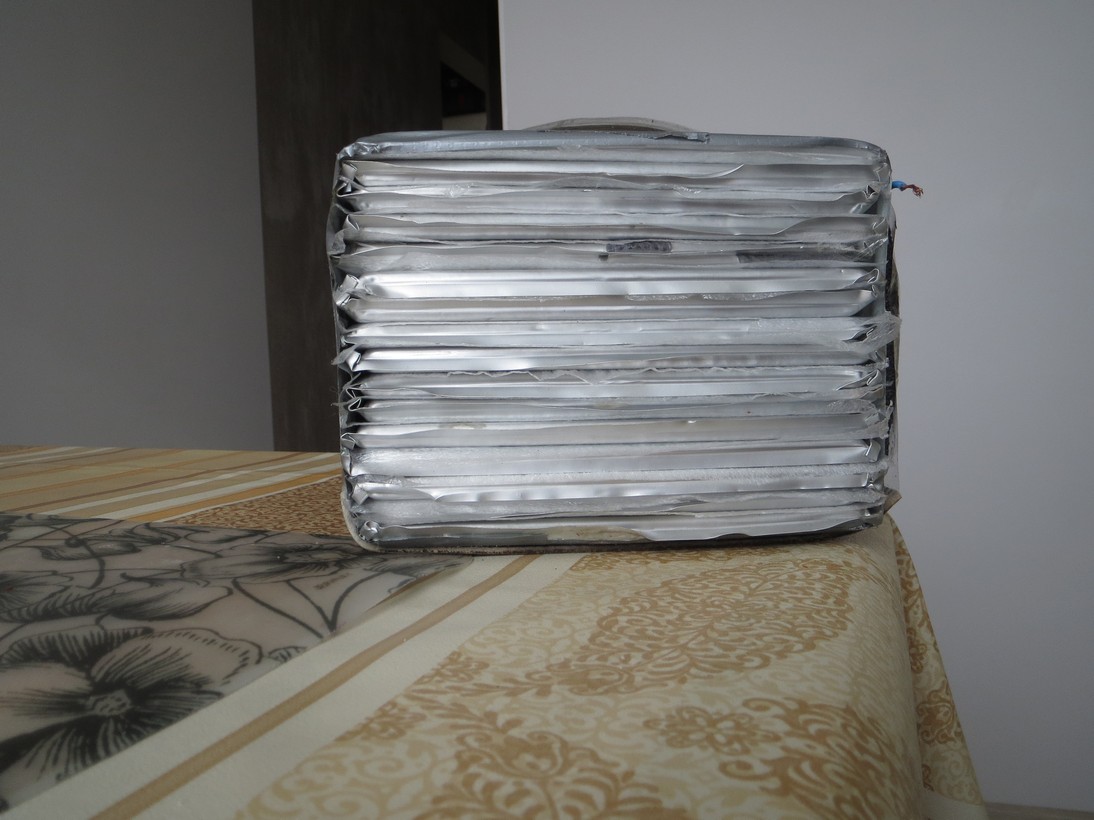

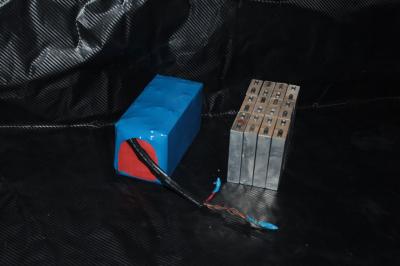

Батарея из а123 20ah 36v
Батареи на фотографиях которые идут без корпуса,это требование моих клиентов,так как многие батареи изготавливаются строго в размеры,тем самым занимая все полезное место в электротранспорте(самокатах,велосипедах,веломобилях)

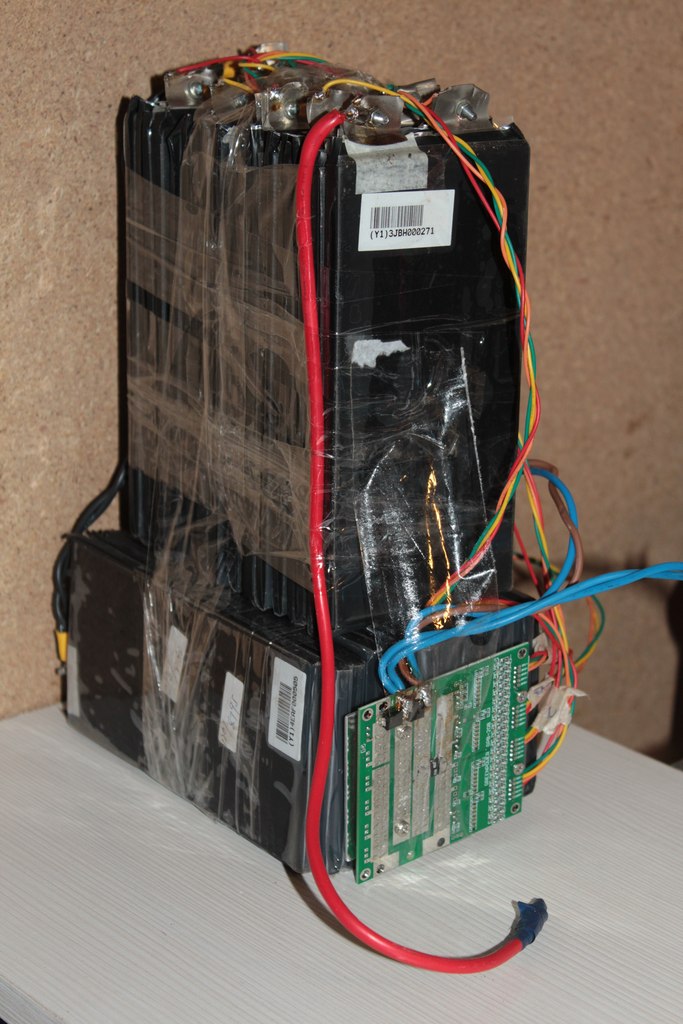

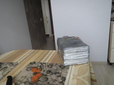

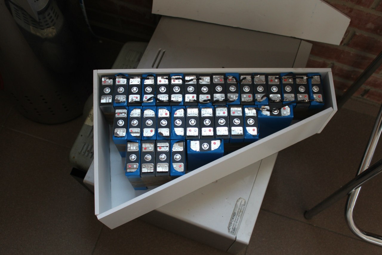

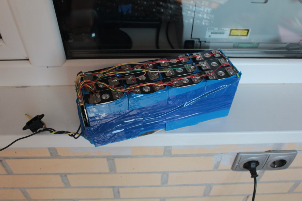

Батарея LiFePO4 48v 32ah.
Изготавливалась вместе с корпусом,под размеры треугольника,также предусмотрено место для размещения контроллера.

Батареи на 21 и 42 ач 48 вольт LiFePO4

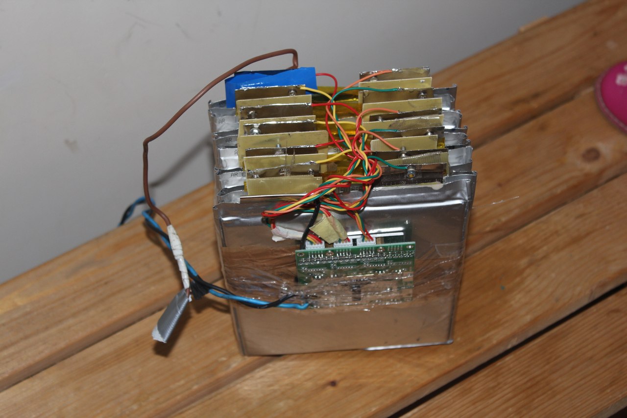

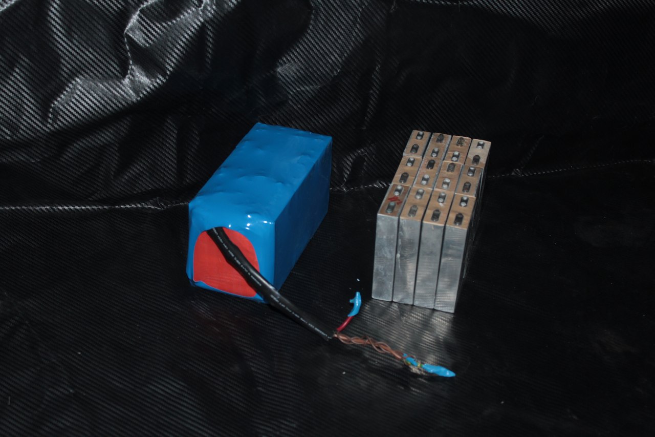

Батареи на 10ач 36 вольт LiFePO4.Разъемы клиент решил припаять свои.Рядом ячейки из которых собрана батарея.
kol

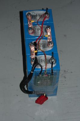

Батарея на 40ач 12вольт LiFePO4 бмс на 300ампер.Разъем андерсон.

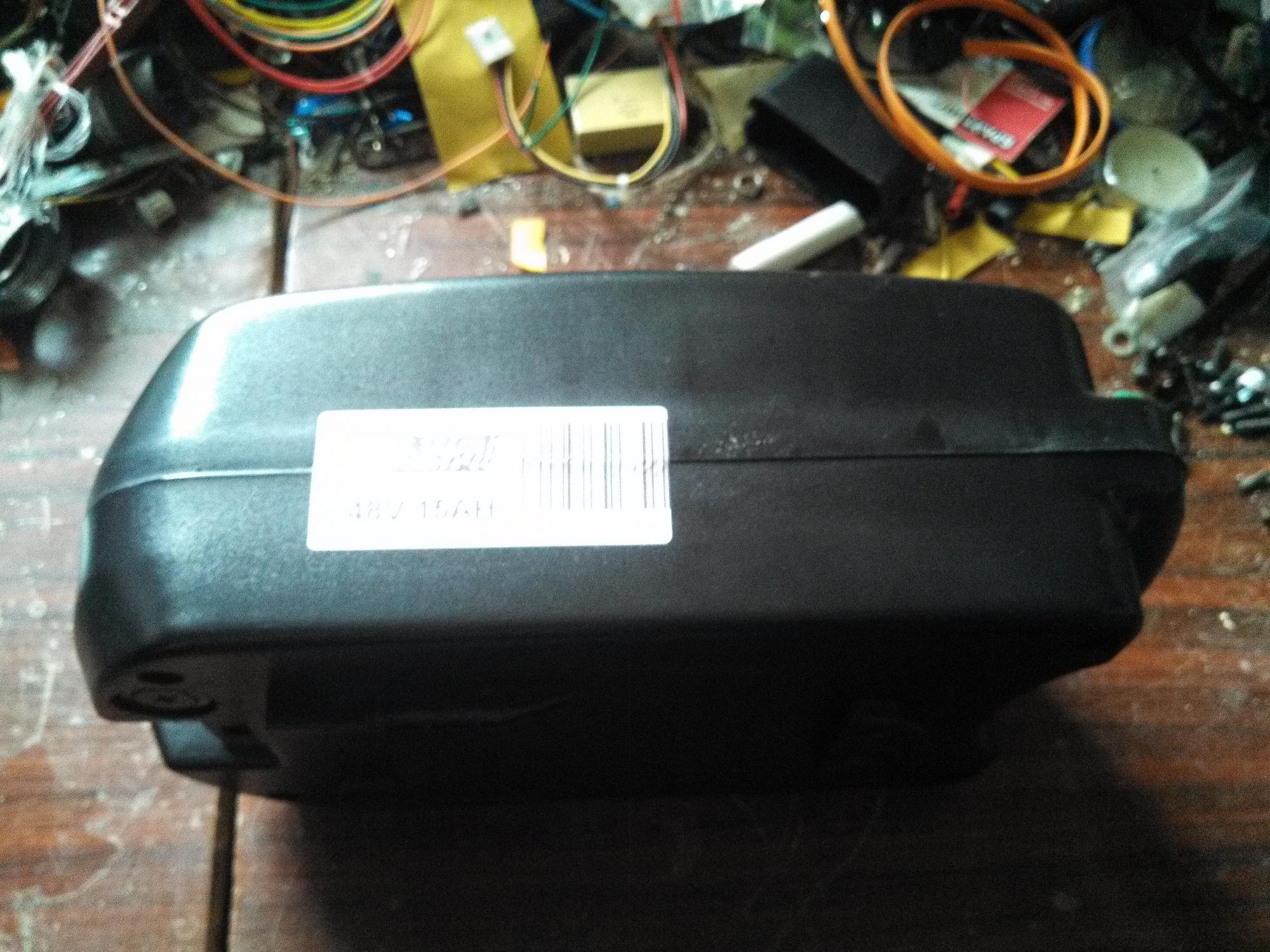

Батарея на 18ач 48вольт LiFePO4 собрана в корпус от китайского скутера,ранее там были акб 4 штуки свинца по 12ач.
