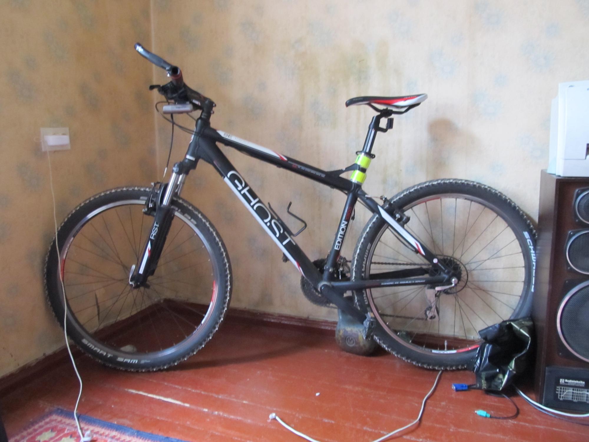

Вот аппарат который я люблю и ценю))))
ПРОКАТИЛСЯ НА ЕБАЙКЕ - И ТЕПЕРЬ ХОЧУ ПЕРЕДЕЛАТЬ СВОЮ ТЕХНИКУ
Хочу мотор без редукторный минимум киловатт (Посоветуйте какой побольше кпд- на движке собираюсь не экономить)
ОБЯЗАТЕЛЬНО ЗАДНИЙ ПРИВОД
Хочу литий фосфатные кумуляторы (из за ресурса)- ну и так чтоб вид велика сильно не убить(ну и цена конечно чтоб трусы не продавать)
Цели Дальность 50 км (на крейсерской 40км/ч) и максимум до 55-60 кмч..(динамика разгона желательна)
Начальный вес вела 10 кг  сильно не хотелось бы терять в манёвренности НО Я ВСЁ ПОНИМАЮ ЧТО ДВИЖЛО И АКУМ ЭТО ВЕС
Ищу совета ОПТИМАЛЬНОЙ КОНФИГУРАЦИИ
ВСЁ АСПЕКТЫ ПЕРЕДЕЛКИ ВЫЛОЖУ ВИДЕО И ФОТО - ДО КОНЕЧНОГО ПРОДУКТА
ЗА РАНЕЕ СПАСИБО!!!!

[user]TOXA[/user], если педали крутить не планируете - то тогда конечно лучше всего подходит любой директ драйв мотор. можно даже смарт пай.
если предполагается кручение педалей, то с директдрайвом летом по ровной дороге выше 15 км/ч высунув язык на плечо без мотора разогнаться не получится.
а на редукторном моторе можно катить как на простом велосипеде.
коллега [user]alayf78[/user] об этом упомянуть по понятной причине забыл...  :pardon:
скорость на мэджик пае со встроенным контроллером БЕЗ ПЕРЕДЕЛОК выше 43-45 км/ч получить не получится.
контроллер не допускает повышения напряжения.
то есть никаких "и максимум до 55-60 кмч..." на стоковом колесе добиться не возможно никак физически.
вес мотора около 7.5 кг
а вот МАС 8Т поедет от тех же 48 вольт на 9 фетовом инфинеоне в режиме 120% скорости до 60 км/ч абсолютно без всяких переделок,  и весит 4.5 кг, и педалировать не мешает, так как он с обгонной муфтой.
и стоит МАС больше чем в полтора раза дешевле.
и КПД у него никак не хуже мэджик пая.
доступные аналоги МАС-а - это бафанг ВРМ и CST, XOFO.
а если скорость больше 45 км/ч не обязательна, то можно вообще купить совсем недорогой редукторничек весом 2.8 кг.
он стоить будет примерно в 3 раза дешевле мэджик пая.
а свои 45 км/ч будет тянуть спокойно и без проблем. и весить копейки...

от 60 вольт любой киловаттник поедет под 60 км/ч. у мэджикпая для этого надо переходить на внешний контроллер. рекуперацию отключить само собой можно. но аккумы на 60 вольт - это уже иные деньги. совсем иные, так так там уже и БМСки более дорогие, и зарядники.

для скорости больше 50 км\ч,как правильно говорит TULSUNDUR лучше купить другой комплект,например контроллер  инфинеон 12 фет, мотор кристалайт 3540,или  Magic pie 2 (там внешний контроллер,и его можно будет заменить на инфинеон) и батарею на 60-72в. тогда все условия выполнятся.
но цена проекта действительно сильно вырастет,и внешний вид вела уже гораздо труднее будет сделать привлекательным,нужно будет делать ящик ,разбирать батарею,и в него по его форме спаивать заново. на багажник такое уже не положишь :-(

Лично я, оч. хорошо ощущаю каждые дополнительные 2кг. на легкой раме МТБ. В этом смысле, редукторный мотор в 4,2кг гораздо лучше ДД весом 7,5 кило. Для хорошего пробега на 60км\ч, ЛЖФ батарея превращается в 20кг сундучок, набитый кирпичами  :hello:
Slider
Решите, для чего вм нужна рекуперация? Для экономии колодок? Смешно.  Для увеличения дальности пробега? Если последнее то это фикция, как показывает практика, возвращается около 10% обратно в акум. Т.е. для аума в 1 квтч вернется около 100 втч. А на разницу между весом редукторника и дд мотора можно набрать еще как минимум 300-400 втч акумов. Т.е. получается при одинаковом весе на веле с редукторником вы уедете дальше, не говоря о том, что редукторник педалить не мешает.
И зачем вам лифер? 1 квтч лифера весит как минимум 10 кг, не говоря о проблеме с его размещением, в треугольник точно не влезет. Закажите у [user]Gekanaz[/user] сборку из банок 18650 в треугольник, будет компактно и весть будет около 6 кг. А акума меньше 1 квтч с вашими запросами на киловаттник МК ставить нет смысла.
