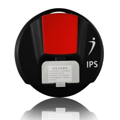

Модель колеса: IPS-T400
Начало, окончание  продаж: с 2014 по 2014
Реальная максимальная крейсерская скорость (расст/время), км/ч: 12
Ограничение скорости, км/ч: 12, выше подножки задирает
Вес модели, кг: 13
Мощность мотора, Вт: 500
Вес райдера, кг: 85
Пробег (при 15-20°С и 12 км\ч), км: 18
Давление в шине, атмосфер: 2.76 атм. (40 PSI)
Диаметр колеса, дюймов: 16
Типы подходящих покрышек:
Емкость аккумулятора, Вт*час: 365 (на самодельном аккуме)
Сборка батареи: 10S3P
Название аккумуляторов: оригинальный - два прямоугольных неразборных пакета, самодельный - сварка из Panasonic NCR18650PF (Li-lon)  2900  мА/ч
Параметры зарядного устройства: 42В, 2А
Время зарядки, ч: 3-4
Приложение для смартфона: нет
Обновление прошивки: нет
Использование: Катание из дома до машины, катание в багажнике на работу, катание по набережной в обед.
Недостатки: Гиря, в метро и в троллейбус не возьму. В автобус и трамвай тоже. Управляемость средняя.
Достоинства: Тихое, как ни странно довольно мощное на новом аккуме, хорошо едет по кочкам.
Использование ремня: только первый сезон
Маршрут: набережная Невы, тротуары
Использование защиты голени: нет
Фото модели:
Полный привод: Ninebot One E+, Rockweel GR12LE (редуктор), Фантик 3 про
Legogo
