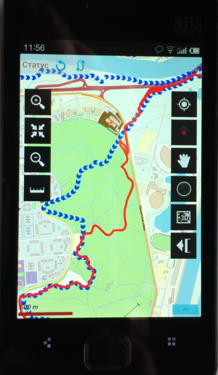

Дык для этого нужен модуль 2/3G, который уже есть в мобилке.
Также для нее есть куча соотв. навигационного софта, большей частью - бесплатного (андроид). Т.е. нет особой нужды дублировать легкодоступные решения, имеющийся на рынке.
Вот идеальная прога, которая отражает маршрут и собственный трек:  :dance:

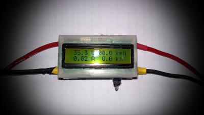

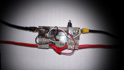

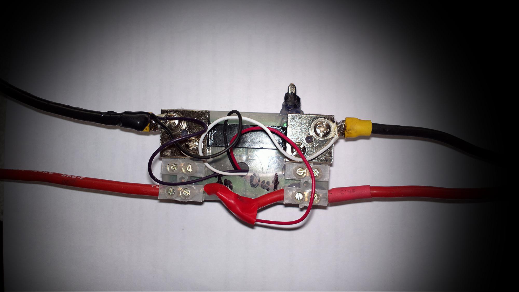

Вчера, наконец-то собрал бортовой комп. из соседней темы. Пока для разрядных тестов. Впечатления сугубо положительные. Читаемость показаний - идеальная. Приборчик честно запоминает все данные после выключения. Напряжение питания до 90В. Управление одной кнопкой - НЕ НАПРЯГАЕТ, хотя я довольно критично отношусь к удобству управления любым устройством.
В меню есть развитая конфигурация. В частности можно выкл/вкл. функцию темп. датчика (и его ошибочные показания, соотв.)
Есть подстройки тока и напряжения!
