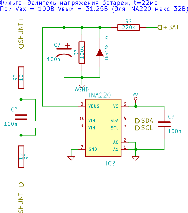

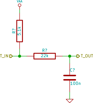

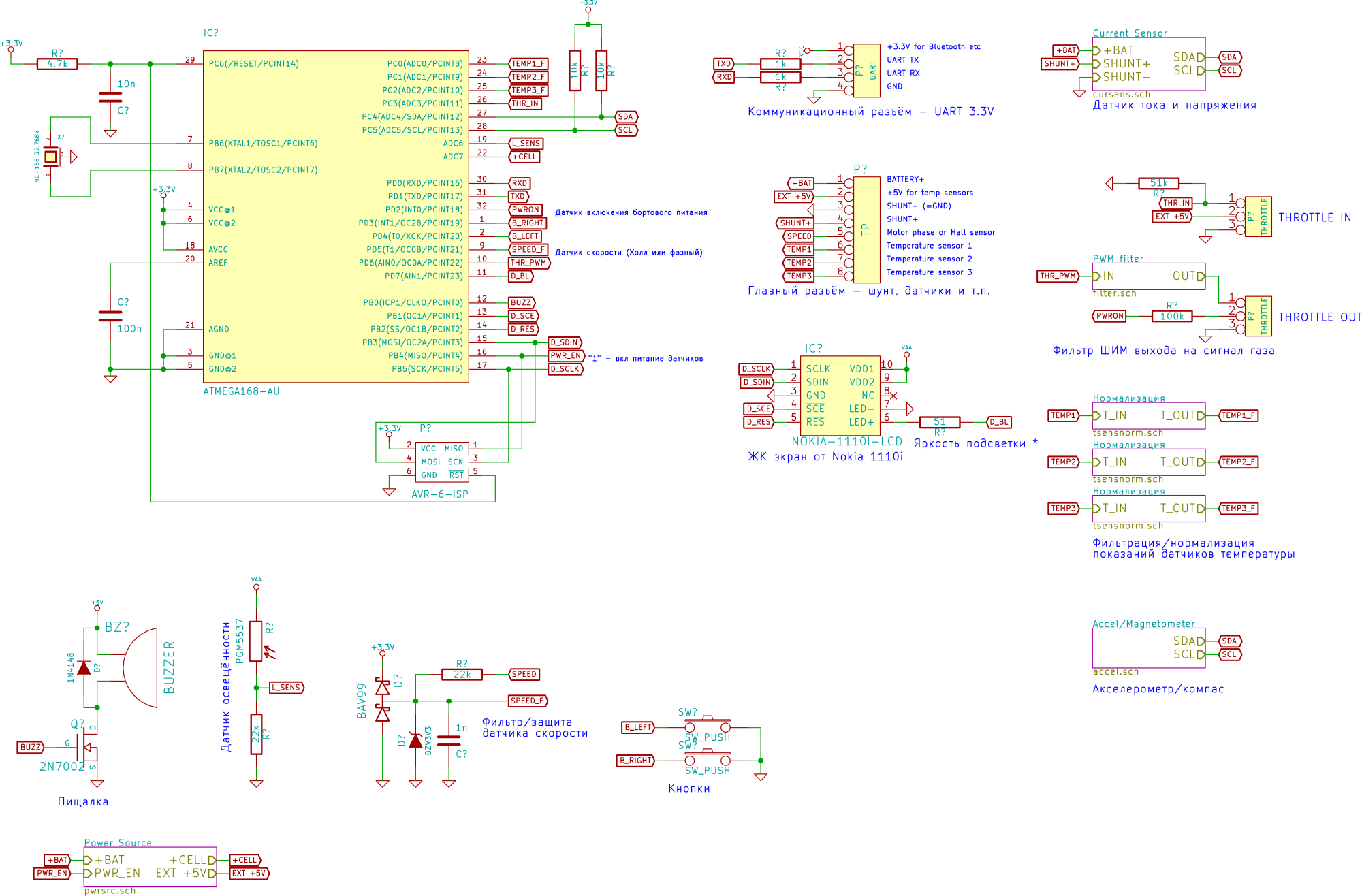

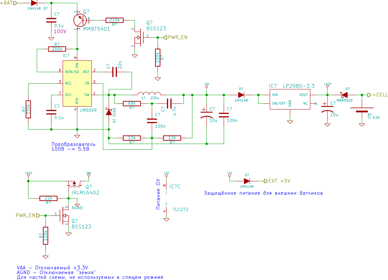

Итак, вот первая версия схемы.
Основная схема.
Датчик тока и напряжения.
ФНЧ для преобразования ШИМ в аналоговый сигнал (ну нету на атмеге ЦАП, увы):
Блок питания:
Фильтр-нормализация датчиков температуры.
Схема совсем сырая, если кто заметит косяки, сразу пишите мне на ориджин!
Добавлено 10 Окт. 2014 в 04:07
Альтиум сосёт резистор, весь проект будет делаться на KiCad :ку:.
Опенсорс форевер.

[user]zap[/user],  ключ дополнительный на входе LM-ки зачем? Её ж по шатдауну можно выключить. Но если уж очень хочется, то сопротивление в цепи базы надо уменьшить.
По ina220. [user]zap[/user], вторую сноску по входному напряжению вы читали? Цитирую: "This parameter only expresses the full-scale range of the ADC scaling. In no event should more than 26V be applied to this device."
Самая хорошая работа - это высокооплачиваемое хобби.  Генри Форд
zap
#4
Я тоже думал что как самый хитрый задействую шатдаун через RON/SD.
К сожалению, если присмотритесь, там стоит резистор  200к от плюса питания, который задаёт минимальное заполнение ШИМ.
Это баг в дизайне микросхемы, к сожалению. Если я буду подтягивать RON на землю, через этот резистор (БК якобы в выключенном состоянии) от батарейки, например, 100 вольт будет течь ток аж в 500 микроампер. При этом в документации написано, что микросхема в выключенном состоянии жрёт 150 микроампер. То есть суммарно - 650 микроампер.
Это недопустимо много, уважающие себя BMS жрут на порядок меньше. Если кто-нибудь выкатает батарею в ноль и забудет её подзарядить (например, в конце сезона), это выжрет её в полный ноль, с деградацией ячеек.
На счёт INA220, там ещё есть внутреннее сопротивление входа VBUS, оно 320 килоом. 100 килоом делителя в параллель с 320 килоом входа микросхемы дают 76.2к нижнего плеча делителя; коэффициент делителя 0.257, т.е. при 100В на входе получим 25.7В на входе VBUS. Но коментарий ошибочный, согласен, я когда его писал уже забыл из чего исходил когда расчитывал делитель :)
В любом случае, спасибо что обратили внимание. Заодно вспомнил ещё об одной нерешённой проблеме - потребление делителя, там ведь тоже сотни микроампер вытекают, причём постоянно. Надо будет ещё один ключ поставить каким-то макаром, чтобы делитель не потреблял пока PWR_EN не единица.

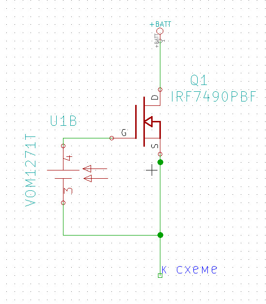

Мне понравилась вот такая реализация управления верхним ключом (да и нижним тоже, если дежурное напряжение порядка 2-3 вольта):
zap
[user]i[/user], согласен красиво, но полтора евро за оптрон это чересчур :-(
Я уже переделал выключатель бортового питания, убрал защитный диод и заместо PNP вставил PMOS на 100В, заодно он будет защищать от переполюсовки.

А как насчет цифровых датчиков температуры? я к тому что их можно гирляндой на шину данных повесить и мониторить температуру в нескольких точках - актуально для двигателя и батареи.

Термодатчик можно взять DS18B20. Не шибко дешёвые они, конечно, но неплохо зарекомендовали себя в промышленных условиях.
Можно по двум проводам целую гирлянду таких датчиков опрашивать - сэкономить несколько ног на контроллере.
