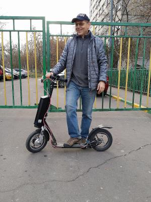

Друзья, я тут новичок. предлагаю вашему вниманию свою разработку. Я исходил из идеи, чтоконструкция должна быть максимально лёгкой и мобильной для удобства перемещения в городских условиях: занести в подземный переход, войти в метро, занести домой на пятый этаж без лифта, и тп.  Ну, и второе условие: что самокат в первую очередь должен быть самокатом, т.е. человек должен иметь возможность передвигаться на нём (по разным причинам) как и на обычном, всем знакомом самокате.
За основу я  взял покупной самокат (для взрослого) и малость его доработал. Колёсья поставил на 12" - так ездить гораздо мягче, моторчик нашёл на 270W, батарейку взял литиевую, 36V*8,8AH. вес конструкции 12 кг. скорость до 28км/ч. пробег 25-29км.
тестирую почти год (с перерывом на зиму). вполне доволен результатом. считаю, идея себя оправдала. можно быстро, без пробок, светофоров и проблем с парковкой доехать по кратчайшему пути до магазина, офиса, банка и тп. Давал кататься друзьям - все довольны. да, есть куда совершенствовать -совершенству нет предела. этим и занимаюсь.
хочу выслушать ваши замечания.
Спасибо.
ссылку на фото поправил

А эту "самоделку" решил сделать, потому что не нашёл ничего приличного на рынке. А у многих городских жителей, как я заметил, стоит вопрос в таком лёгком "средстве подскока" - это когда вам до офиса, до метро или ещё куда ещё нужно ехать 5-10 км в переполненном автобусе. Да и не всегда есть прямой автобус. А если от одной радиальной линии  метро до другой? Например от Академической до Университета, или Варшавки?
Большинство увиденных конструкций- тяжёлые монстры, с сиденьями и свинцовыми аккумуляторами. я свой поднимаю одной рукой и езжу в метро, если нужно, на другой конец Москвы.   Да и "прохватить" по парку тоже приятно
А про процесс изготовления - готов ответить на любые вопросы, тем более что в данный момент заложил небольшую пробную партию. Моторчиками и прочей "ботвой" готов поделиться с другими "самоделкиными" - сам всё это вожу из Китая.
Про вес не совсем понял ваш коммент, но я вешу 80кг и моторчик "тащит" в гору, например по пандусу подземного перехода.

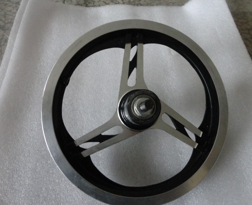

не совсем понимаю, причём здесь комментарий про колесо на 20 спиц - у меня мотор-колесо выглядит вот так (см. ещё фото).

колёса: переднее колесо "живёт" отдельно (но тоже, в наличии, 12"). на промах #6000 . Очень недорого стОит
по самокату: Я испытал 2 варианта: ведущее колесо спереди или сзади. Спереди мне понравилось больше.да и провод от контроллера до мотора короче.

- Да покрышка с камерой. езжу на дутиках. намного комфортнее, чем на полиуретановом, даже подрессореном колесе

батарея "фирменная" - в том смысле что я заказывал комплект всего оборудования у одной фирмы (не Ali и не Tao).
так вот, батарея в прямоугольном корпусе, 40 ячеек х 2,2 а*ч = 36V x 8,8 A*H. Можно было заказать и более "ёмкую" батарейку,
но возрастает цена. Опыт эксплуатации подсказывает, что может быть лучше поставить батарейку 5-6 A*H - такая и поменьше, и полегче -  на этом можно сэкономить почти килограмм. А в случае, если предстоит длинная (более 15км) поездка, то можно захватить запасную .
Контроллер встроен в батарейный крэдл. - Удобно, это минимизирует "паук" из проводов.
Ток контроллера - китайцы обещали что  ~10A средний и типа 15А кратковременно. Для 270- ваттного мотора (на 36 вольт) вполне адекватные цифры.

Ха! так ключик открывает-закрывает замочек, фиксирующий батарею в крэдле. так просто её не отсоединить. так что я приматываю самокат к дереву или столбу велотросом и иду куда надо.
практически ВСЕ велосипедные батарейки имеют встроенный замочек.

Опять пропали картинки. Ещё, если можно, сделайте фото переднего колеса ребром. Хочется понять можно ли туда пристроить адаптер под диск.
OK, завтра выложу. колёса у меня на складе

 Сегодня встретился с Владимиром и посмотрел на самокат и комплектующие вживую. Качество комплектующих - на уровне. Очень интересные маленькие колеса. Вот фотки.

gde700
Гм... Я смотрю, и пневматики на 8 дюймов/205 мм есть... Думаю, многих владельцев E-TWOW заинтересует.. А какие размеры? Под какую ось?

вот, поподробнее сфотографировал. как видно, ось 9мм, посадочная ширина (на вилку) 62мм
