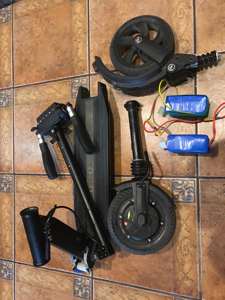

vladkiy
Привет, коллеги! Вставлю свои 5 копеек. Случилась со мной беда- операция на колене, а билеты куплены за полгода... Попробовал прокатиться на самокате, получилось гораздо комфортнее, чем ковылять. Принято решение взять Кугу, заменить аккумулятор  на-до 160w/h, самокат в багаж, акку в салон. Переписка со службой поддержки Райнэйра показала, что я на верном пути и если батка будет в норме, то ее и самокат пропустят. Вопрос: примерно на сколько будет хватать батарейки из 20 ячеек тесловских~3000, т.к. на Али уже не успеваю заказать. Передвигаться по Вене с группой пешеходов, некоторые из которых за добрые 100 кг, до 10? км/день?? Мой рост\вес 190\95. С почтением. PS После полета эта батарейка пойдет в дополнение к штатным 30ти ячейковым...... Еще: батарея будет выдаваться за 4000 ма/ч...  160:36=4400?
Ирина3
Для всех, у кого еще остались вопросы про перевозку самокатов в самолете, у S7 появилась подробная статья -- https://www.s7.ru/ru/blog/kak-provozit-samokat-v-samolete/
vladkiy
Подробно отписался о своем опыте в теме о Kugoo S3, легко можно найти по моим поста, благо их пока немного. В двух словах,для тех, кому лень шариться... Все получилось, как и предпологал: самокат разобрал, сложил в небольшую коробку, затем в штатную сумку и в стрейч Батарейка 10$2Р самопальная, 3400 тесловские отобранные банки. Она из 2х частей, на разьеме, которые мы с женой поделили в ручную кладь. Заднее колесо я тоже закинул в рюкзак, дабы не было перевеса( 10 кг было куплено за 6(8?) евро дополнительно. Перевозчик - Raynair. Батарейки не вызвали никаких вопросов, заднее колесо доставал и в Киеве и в Братиславе, но пропускали не упираясь. Самокат собирался за 5 мин и... вперед! За день по холмистым улицам Братиславы и Вены больше 15 км не накатывал,но и меньше 36 вольт батарейку не садил (95 кг/190 см) Прокат? Валом самокатов в Вене, на каждом углу, но 9 евро в час ... Я лучше новую батарейку соберу и жене самокат куплю...Очень жалею, что весной, когда летал в Тай, не было его в Бангкоке... Так как путешествуем много, но бюджетно, двухколесного друга буду брать еперь куда толко можно....

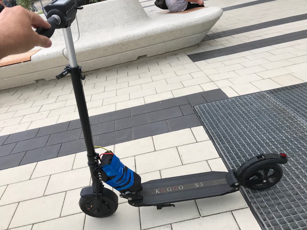

vladkiy
Дополню: штатная батарейка отдыхала дома, самодельная болталась на синей  :dance: изоленте ( затяжки были забыты) внизу, выше ступней на стойке....
