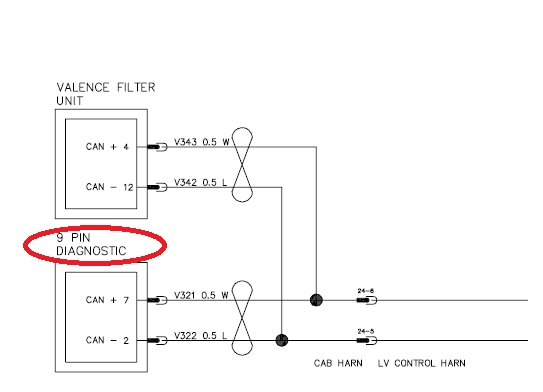

Народ! Подскажите, кто знает или в курсе. Есть такой интерфейс – CAN шина.
Эта программа живет во всех устройствах электромобиля Edison производства компании СМИТ-Электрик. Я сейчас пытаюсь найти причину отказа в работе зарядного устройства, установленного в одном из таких электромобилей. Производитель этого зарядного устройства предлагает мне купить диагностическое оборудование и программу к нему на этом сайте:
(http://www.peak-system.com/PCAN-USB.199.0.html?&L=1) и прогу к нему: PCAN  Explorer 5.
Стоит это все нереальных денег. Может есть в природе аналоги подешевле?
Я почему то думаю, что это не единственный производитель сканеров-адаптеров, и есть другие. Производитель просит считать данные и прислать им. Вот такая фраза -
We need to check your charger at least a trace file of the communication also in txt format.
В машине есть диагностическая колодка COM порта с нужными выводами.

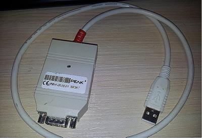

Спасибо за совет. Добрые люди помогли. адаптер подкинули.
Осталось прогу где то содрать нахаляву...

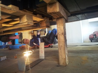

[b-b]PCAN  Explorer 5[/b-b] уже искал, чтобы скачать бесплатно. Фигушки. Скачать то можно, вот только активация не получается. Ладно. Времени вагон и тележка. Поищем... А вообще в том автопарке 2 одинаковых машинки. Пока можно попробовать методом замены компонентов.  Мо быть и не понадобится ничего искать в инете, а как в прошлый раз, разбирать нафик батарею или машину
вот эта под разбор пошла на время. Сняли с нее электродвигатель для подброса на другую. Так и нашли неисправность. А двигун килограммов 100 весит, не меньше. А еще редуктор на нем. Да разбирать почти всю надо. Возни было 3 суток по 12 часов. 2 мастера с автоколонны и я. У меня от антифриза кроссовки развалились.
