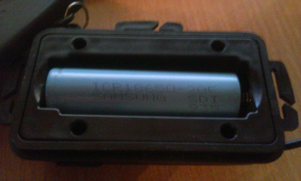

alex88
Цитата: Alexuz от 23 Окт. 2014 в 21:50
получается клапан-предохранитель одноразовый? 1 раз спустил электролит и все, элемент сдох?
Утверждать не буду, но сам лично видел как коллега с работы, который ремонтирует ноутбуки, при мне взял шило ткнул в клапан убитого элемента Li_ion Samsung ICR18650-20F,
отдал его мне, и он до сих пор трудится у меня в фонаре. :exactly:
Коллега так же сказал, что так можно поднять дохлые элементы Li-ion в форм факторе 18650.
А вот что касается лифера, прокатит такой фокус ли нет, утверждать не буду.   :pardon:

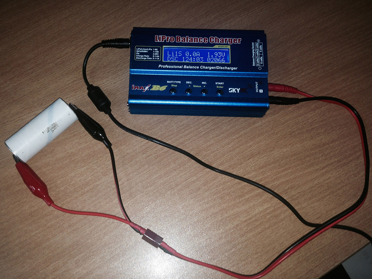

По итогам очередного дня опытов результаты следующие:
1-ваттметром с картинки выше отслеживать зарядку/разрядку одной банки не получится, т.к. он сам начинает работать с 4,5...5 В, лукавят китайцы заявляя 0-60 В диапазон измерения... а жаль, прибор хороший, можно было бы реальную емкость каждой банки замерять...
2-хотел было разряжать банку квадрокоптером Wltoys V959 - он питается от 1S Lipo и отсекает ее примерно на 3 В, что довольно рано для ЛиФеПо4 да и как выяснил, похоже, что отключает батарею не квадрик, а сама батарея там с отсечкой, т.к. после полного полета до остановки пропеллеров она показывает 0,0 В , но хорошо заряжается каждый раз...
3-пока видится мне лишь вариант наковырять минимум 16/32/48/64 рабочих элементов и разориться на новую БМС в надежде, что эти элементы еще прослужат какое то время... т.к. по отдельности погонять каждый элемент счас не знаю как без ущерба им (т.е. рискую переразрядить/перезарядить без четкого контроля, с мультиметром сидеть над каждым часами не вариант)

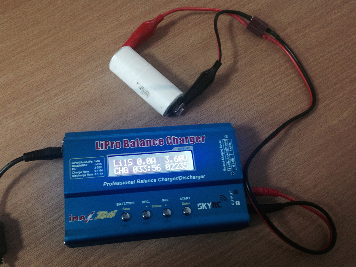

Alexuz
#16
а ларчик просто открывался...
по запросу "восстановление 18650" гугол первой же ссылкой выдал вот это замечательнео видео:
Как восстановить аккумулятор 18650 с обрывом цепи
там правда LiIon, но конструкция банки такая же... автор шилом аккуратно вдавливает "клапан" назад к плюсовому контакту.
Повторяю за ним, также аккуратно шилом, чтобы не проткнуть, а только примять... и, о чудо! уже 6 элементов, показывавших 0,2 В макс теперь показываю по 3,3 В!! Чую, что большую часть так и удастся восстановить.
Похожий метод вычитал и на форуме Радиокот - http://radiokot.ru/forum/viewtopic.php?f=11&t=97442
там автор приводит вот такой рисунок:
мембрана "выпучивается" под давлением и с плюсовым контактом не соприкасается больше. аккуратно придавливаем ее обратно.
Вопрос конечно, какой ток сможет безболезненно проходить по такому тонкому "мостику"? Ведь сработала защитка похоже как раз при большом отборе тока (во время езды, хотя ограничение стояло...). Заявлена была токоотдача 2С (до 5С пиковая), но мы то знаем, как им верить.
Да, знаю, что теперь использовать эти банки небезопасно. Надо тщательней следить за ними, особенно в процессе работы... но выкидывать жалко, надежда на дальнейшую эксплуатацию не покидает.
p.s. может тему переименовать в "восстановление банок 18650" ?
Добавлено 25 Окт 2014 в 01:27:04
ЦитироватьЛевый штырек - это масса , средний + . правый не помню точно , кажется сброс.
не сразу понял, о каких штырьках идет речь. потом только дошло, что у него со стороны питания (SOURCE) есть такое гнездо - как раз думал недавно, для чего оно. спасибо за наводку [user]алабам[/user], [user]Snaiper[/user]! попробую его задействовать.
еще есть возможность у коллеги с работы взять IMAX B6 - может им можно попробовать разрядить до опред.значения напруги с замером емкости.
