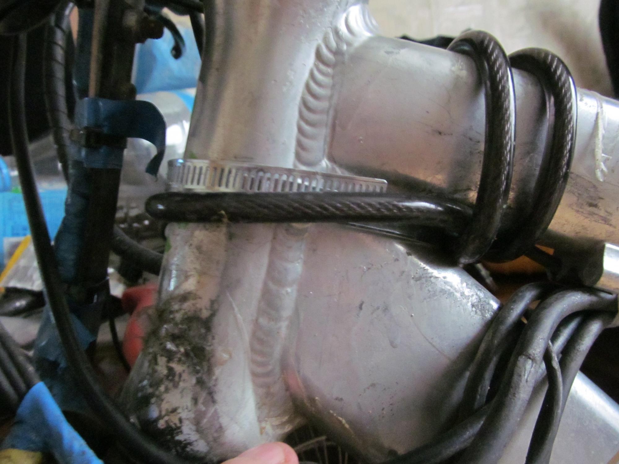

нене. парни, труба там огого! фото не буду делать, ща замерю.... 45*110 мм при толщине металла 2,5мм.  это ппц вселенская невезуха. ...
У меня китаец с сечением трубы 40*70 с такой же толщиной металла сломался по до мной пополам, и то же по шву, при этом максималка у байка всего 45кмч. Две недели больничного с явным осознанием того, что несмотря на искромсаную коленную чашечку я очень легко отделался (рухнул далеко не на полной скорости, около 20кмч, но на трассе в 70км от дома). Прошло много времени, раму не варю, есть вроде варианты, но нет доверия теперь сварному алюминию, сцыкотно, боюсь второй раз так не повезет. Но моя то рама стоила всего 150-200 баксов с доставкой, можно и забить (на штопание ноги и лекарства ушло больше).
Если все же соберетесь варить, для сварки найдите профи, которые смогут спектрометром определить марку сплава и подобрать правильную сварную проволоку, на угад такое ответственное место варить нельзя. Заодно может как то усилить можно (если есть место под накладные косынки).
didimih
Я на своей алюминиевой раме и за передний, "рулевой" сварной шов беспокоюсь, хоть он значительно меньше нагружен чем середина рамы, но на всякий случай сделал на месте этого шва вот такую перевязку, "замковым тросом", чтоб если вдруг сломается резко, не сразу вниз мгновенно рухнуть, а было 1-2 секунды сгруппироваться при падении, кода рулевая зацепится на торосе. Хоть шов здесь, "весьма могучий".
