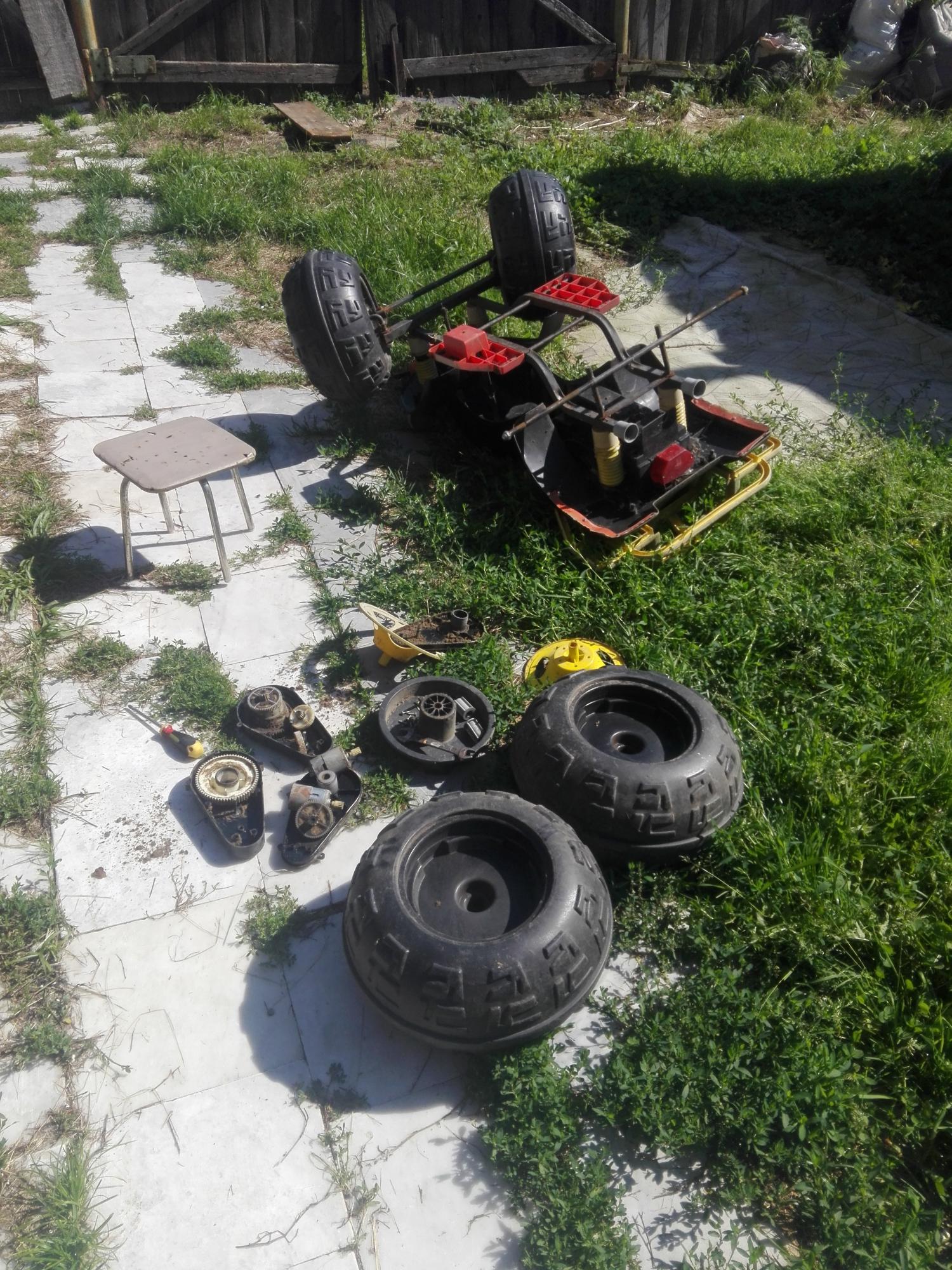

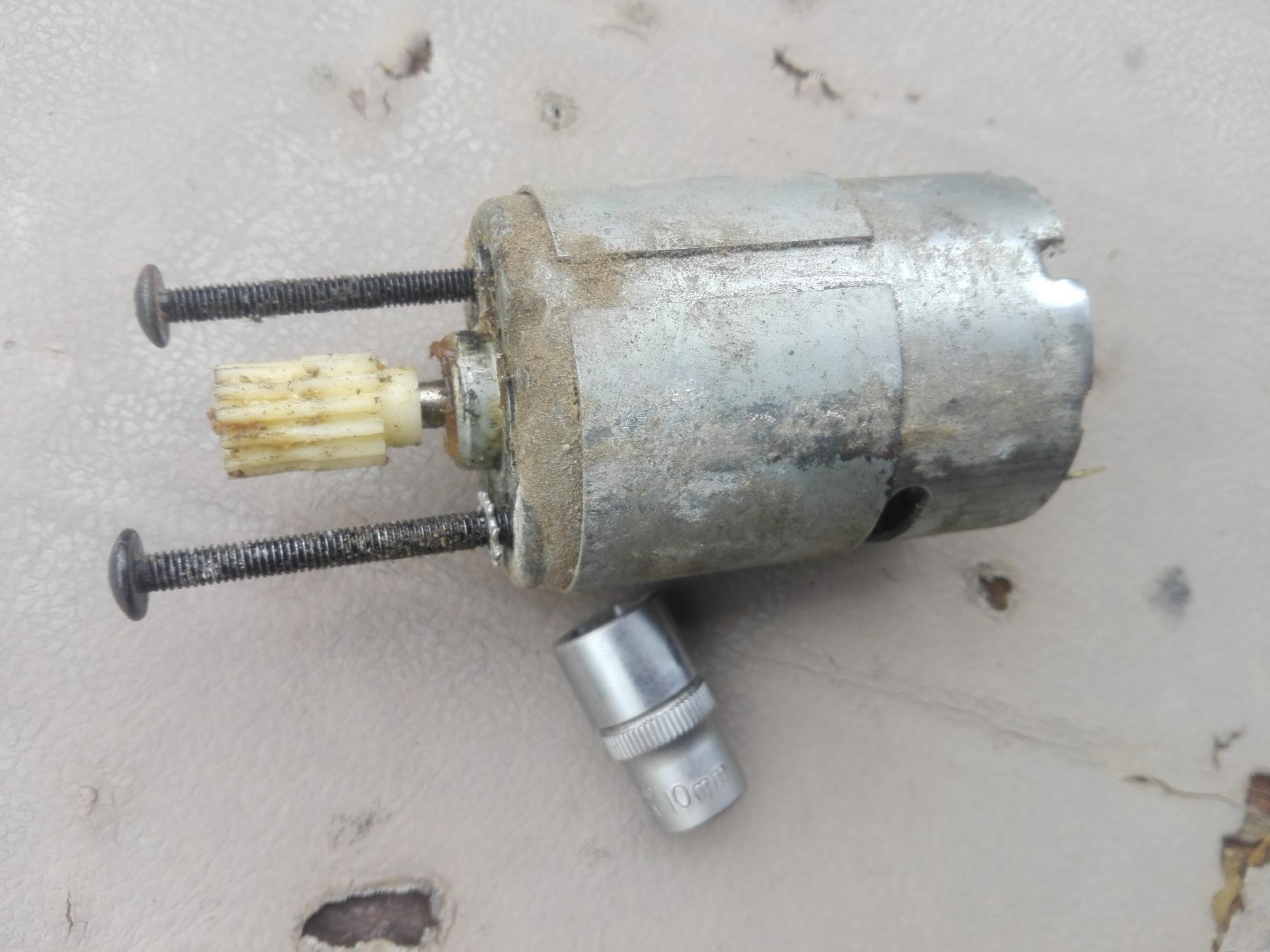

1. Машинка собрана в заводской комплектации и проверена. Результаты проверки:
   - Конструктив конечно не идеален, все на саморезах, где смог поставил винты с гайками.
   - Штатное РУ не выдерживает никакой критики. Скорость с пульта не переключается, моторы управляются от реле. Управление с борта не блокируется при управлении с пульта. Естественно никакого плавного старта. Рулевой мотор так же включается релюхами и только "на всю" что делает невозможным заставить машину ехать прямо.

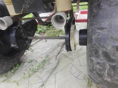

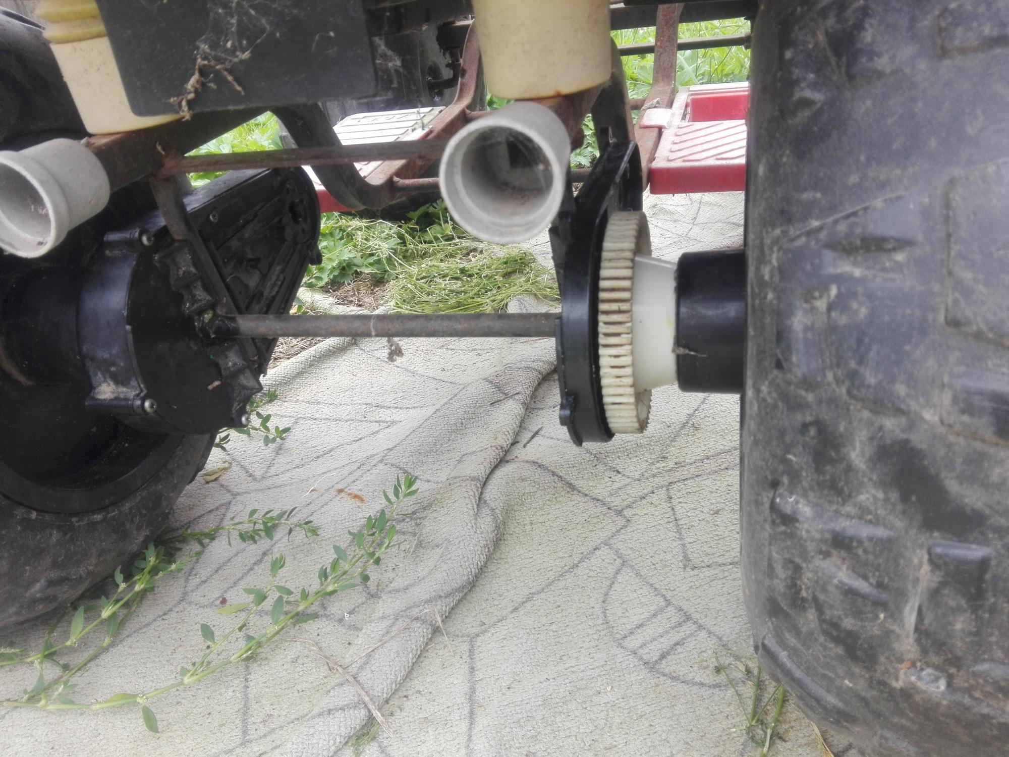

   - Рулевой механизм имеет серьезную проблему, люфт в редукторе ~45 градусов.
Проблема устранена:
Зафиксирована приводная корона на рулевом валу, установлено усиление в месте прохождения рулевого вала через корпус.
