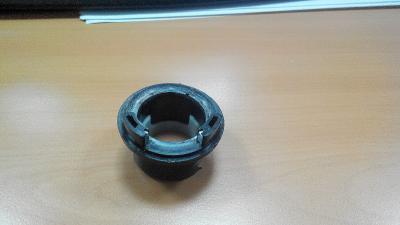

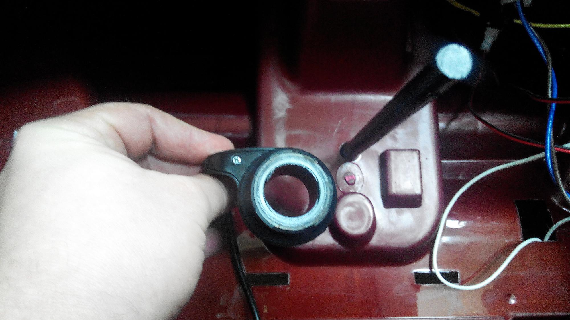

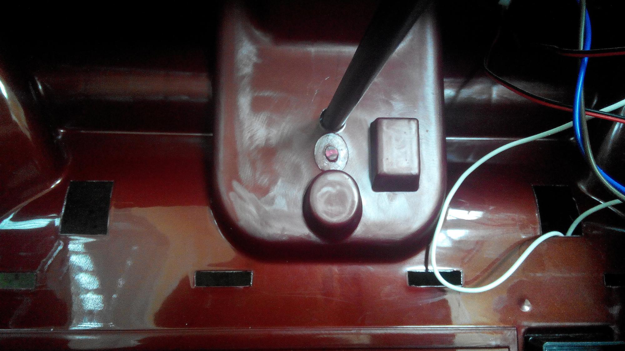

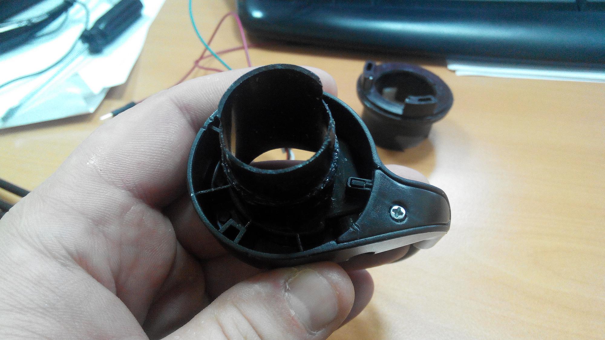

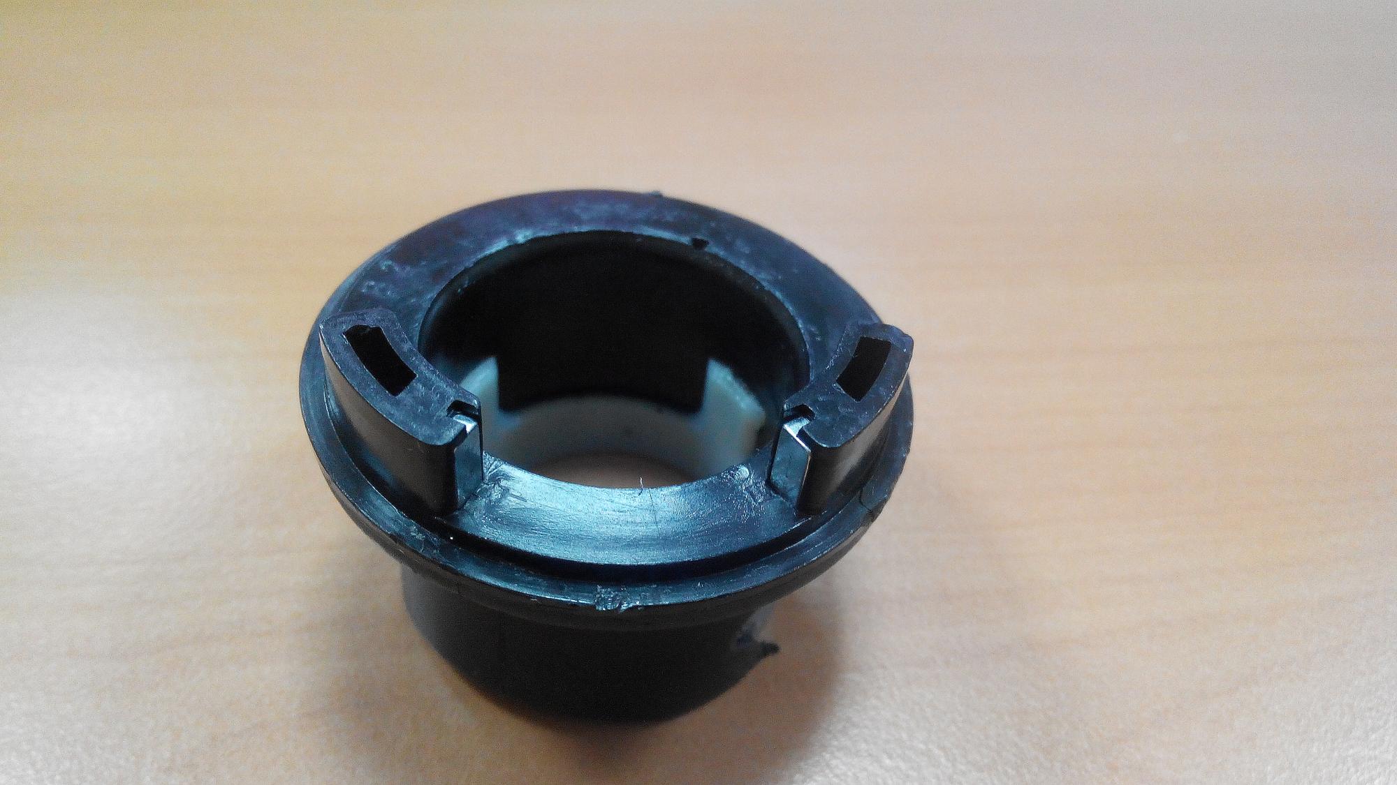

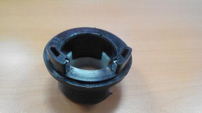

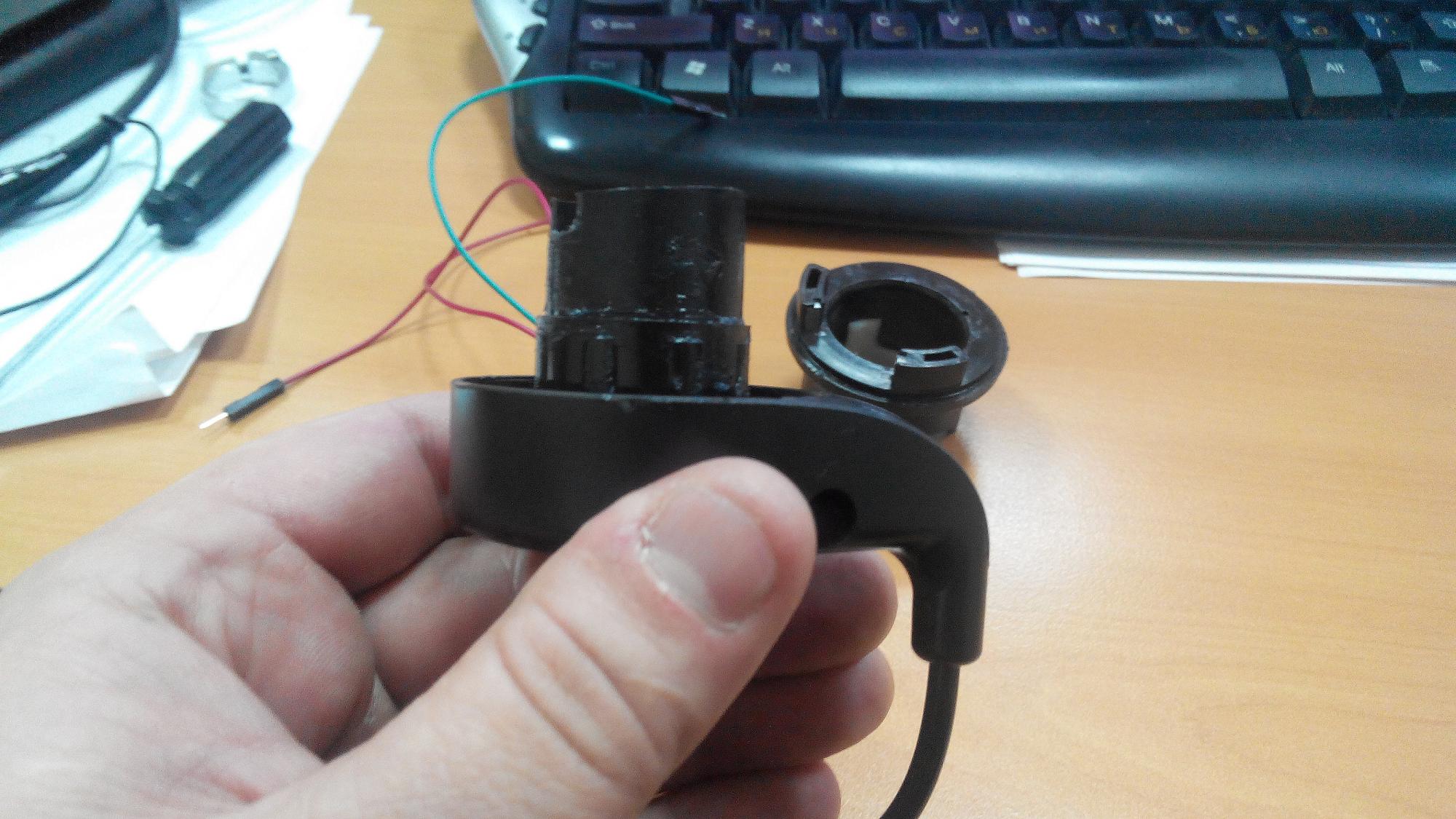

Пришла ручка газа.
Разобрал варварским способом, все лишнее (пружину) выкинул. Фотки:
Пытаюсь понять, как колхозить. Первая проблема: штатный ход ручки меньше по углу чем ход рулевого вала. Увеличить ход без разрезания обоймы с магнитами видимо не получится. При увеличенном ходе попрет нелинейщина в нейтральном положении, думаю не помешает.
На корпусе ручки наплыв (из которого торчит провод) мешает установке корпуса датчика на плоскость из которой торчит вал. Можно аккуратно срезать, но провод как то надо крепить (подпаян на ножки датчика холла).
Диаметр вала ~8 мм, внутренний диаметр ручки 22 мм.
Есть ли идеи по установке?

gde700
Гм... Для магнита сделать из пластика насадку на вал чуть меньше внутреннего диаметра магнита. Магнит на неё.

HECTEPOB
[user]gde700[/user],
Как изволил выразиться [user]Tygra[/user] в отношении себя, а именно "руки растут оттуда откуда у нормальных людей растут ноги". В моем случае ситуация еще тяжелее. Ну не представляю я себе как "Для магнита сделать из пластика насадку на вал чуть меньше внутреннего диаметра магнита. Магнит на неё."
1. Не понятно чем "сделать из пластика насадку на вал", и где взять материал.
2. Как крепить магниты (в штатной обойме они вставлены, закрыты крышкой, которая приклеена насмерть)

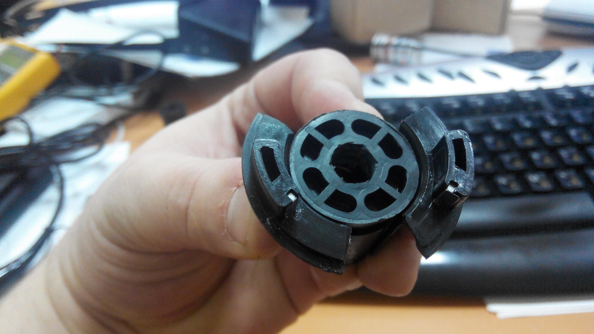

HECTEPOB
Пошел порылся в вело-го...не, нашел якорь для крепления переднего крыла к вилке.
Приложил, внешний диаметр подходит, внутренний рассверлил. Штатную обойму разрезал. Что получилось - смотрите на фото.
Добавлено 19 Нояб. 2014 в 21:00
Крепить все планирую одной шпилькой М3 насквозь (в том числе рулевой вал).
Получится бутерброд:
Кусок штатной обоймы - первая часть якоря - рулевой вал - вторая часть якоря - второй кусок обоймы.
По идее должно держаться. И есть возможность сделать регулировку хода по углу.
HECTEPOB
Склеил части якоря эпоксидкой.
Промерил макет датчика: результат очень хороший, даже в нейтральном положении (зона максимальной нелинейности) изменение сигнала по углу более чем удовлетворительное. т.е. несмотря на увеличение диапазона углов удается корректно определить положение вала.
Завтра коллега обещал привезти сверлильный станок, нужно пару сверел 3.1 - 3.2 мм и шпильку с шайбами и гайками.
Кроме этого необходимо обрезать лишнее с корпуса с датчиком, чтобы встал на плоскость и выступ не мешал. Крепить буду винтами М3 насквозь к плоскости.

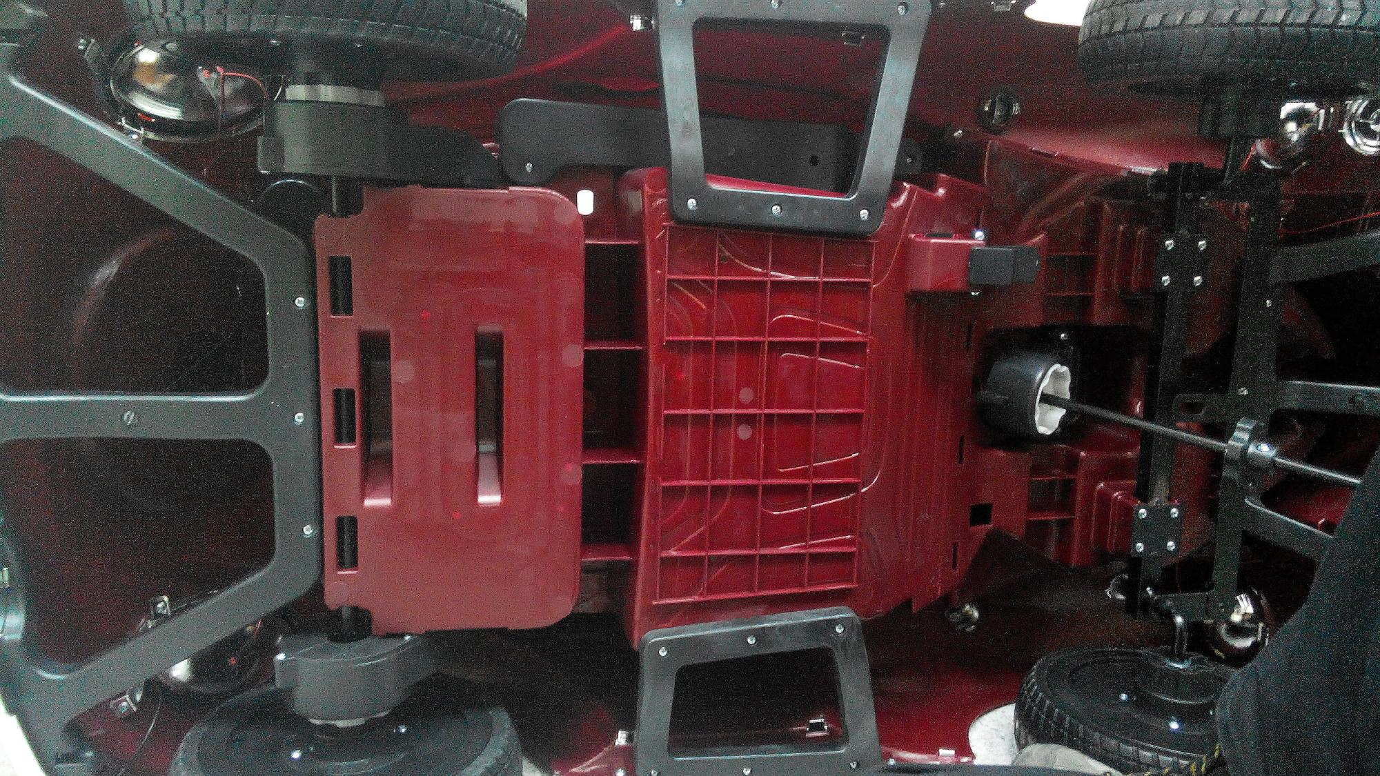

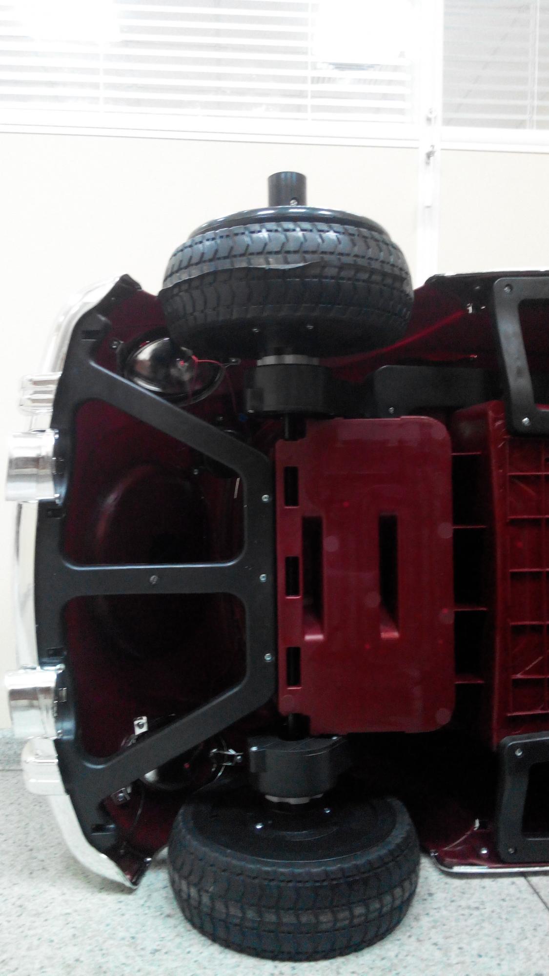

Еще немного поизучал матчасть:
1. Прошу прощения за гон на счет люфта в редукторе. Он там действительно минимален. Люфт в месте крепления короны к валу (отверстие слишком большого диаметра). Лечится установкой более толстого винта. Кроме того люфтит сам редуктор в месте крепления к кузову. Устраним подкладкой пенополиуретана между кузовом и редуктором и между редуктором и хомутом его крепления.
2. Поизучал возможность установки подвески. С задней мне повезло судя по всему меньше чем [user]Tygra[/user] однако все реально, только придется больше пластика срезать и больше металлом усиливать. А вот с передом повезло, думаю вместо "домиков" под крепление рулевой балки забабахать пружины + продольные тяги.
3. С колесами тоже повезло, вроде они нормальные (не резина конечно, но и не пластик, что то типа ПВХ)
Все на фото.

HECTEPOB
Забыл еще сказать, в ручке газа установлен датчик холла SS49E его можно легко купить: http://www.chipdip.ru/product/ss49e/
Датчик биполярный (воспринимает не только величину, но и направление магнитного потока), что для моих целей подошло лучше не придумаешь. По смыслу получается то же, что я раньше писал со светодиодом и фоторезисторами, только вместо светодиода датчик, а вместо фоторезисторов магниты.
По итогам, с ручкой газа пожалуй не стоит заморачиваться. Когда известна правильная ориентация датчика и магнитов и тип датчика, проще все купить и конструктив сделать самому.

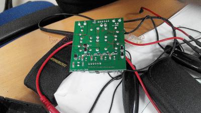

Снял посмотреть штатный контроллер (на фото).
Правильно ли я понял, что если хочу управлять реле, то Цифровые выходы ардуины нужно подпаивать к точкам, отмеченным желтым?

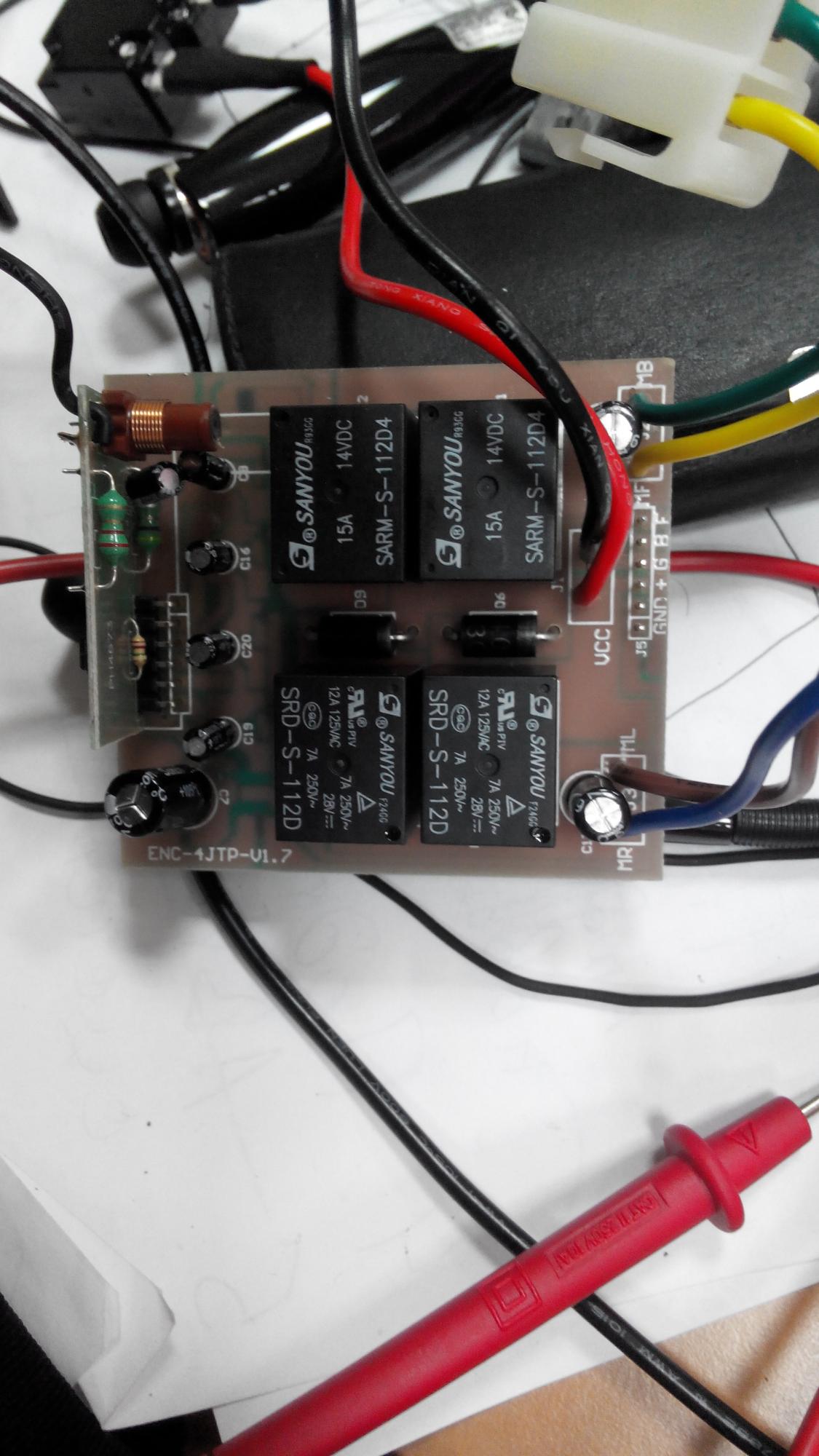

HECTEPOB
И еще один тупой вопрос, что то никак не соображу:
Мне нужны все 4 релюхи, чтобы управлять направлением вращения моторов (речь про временную схему с МПС).
В плате контроллера на контакты каждого реле (всего у реле 5 контактов, с одной стороны два и с другой три), со стороны где их два, подводится + и масса (для управления рулевым мотором масса через диод, для ходовых напрямую). А мне надо получается в разрыв между контактом реле и массой МПС воткнуть (в смысле, чтобы ключ МПС был в разрыв). Получается мне реле выпаивать надо.... как минимум ногу, которая на массе.... Или дорогу резать...... И еще диоды эти непонятные на реле рулевого мотора, они там чтобы что было?
Посоветуйте, как быть?
Tygra
Приемник желательно вообще выпаять (вертикально установленная плата). В точки где будет выпаян приемник подключать выходы ардуины. На каждом движке на выходе стоит по электролиту, выпаять, взорвутся. Минусовые выводы с релюшек ходовых, не обмотки реле, а именно  самих контактов, нужно оторвать от земли (обе) и подать их на землю через ШИМ. Все. Насчет диодов не понял в чем вопрос, нужно схему рисовать смотреть. У меня почти такая же плата, я тупо выпаял приемник, вместо него остаются контакты к которым хорошо проводки припаиваются. Оторвал минусовые выводы релюшек и подал их через ШИМ. Все. Так и ездит до сих пор, ну и кондеры отпаял. Один взорвался сразу, второй я не стал ждать.
HECTEPOB
Приемник вроде как транзюками через диоды управляет.  Т. е.  если он не увидит пульта то на его выходах по нулям должно быть. Соответственно теоретически если вставать за диод (относительно приемника)  то должно быть все ок. Правда в случае наводок или помех и т. д.  приемник может плюнуть что нибудь на транзюки и тогда может случиться нежданчик.  Наверное придется выпаивать...
