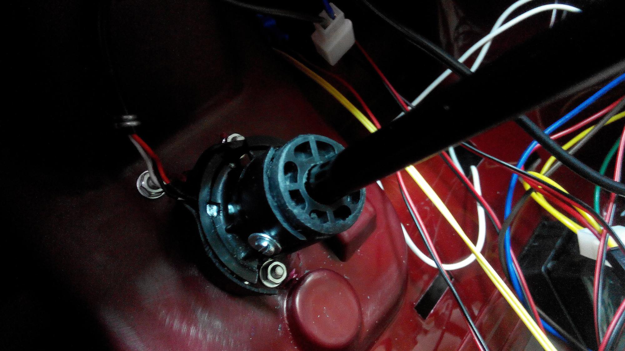

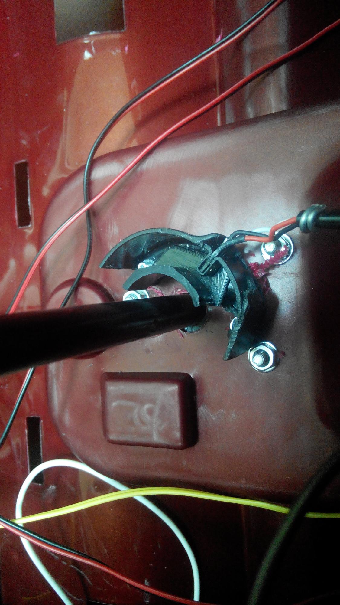

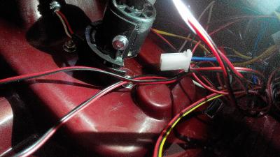

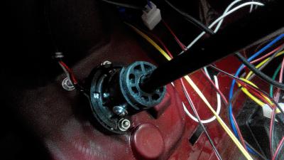

Тут с ардуиной то пришлось два дня разбираться, думаю ассемблер будет не подъемным для меня, хотя в универе нравилось, но уже все подчистую забыл. Покажите схематически в каком положении и куда установлен датчик и магнитик.
P\S Пытаюсь скачать протеус, посмотреть чего это такое.
HECTEPOB
Завтра доберусь до машины и сфоткаю как установлен датчик.
По смыслу микросхема SS49E установлена в вертикальной плоскости проходящей через ось вала. Ножками перпендикулярно валу наружу. Магнитов два. Установлены на пластиковой короне, закрепленной на валу. при повороте вала на упор влево к датчику практически вплотную подходит один магнит, вправо соответственно другой. Ориентация магнитов на короне одинаковая, т.е. один магнит подходит к датчику северным полюсом, второй южным.

Обещанные фотки установки датчика.

Тестить нуна бы под критической нагрузкой, то биш под 20-30 ампер. Например одна лампа H4 с большого авто это 55+60вт нагрузки, это около 10 ампер току на обоих нитях, таких две-3 штуки и потестить, В импульсе во время разогрева спиралей как раз будет критический ток для драйверов в 40 ампер. С весом ребенка и машины стартовый ток будет хорошим. По поводу датчика на руле, получается в нейтральном положении оба магнита равноудалены от датчика ? При крайних режимах один из магнитов подходит вплотную, другой максимально отдален. Правильно понял ?
HECTEPOB
По расположению магнитов: да,  все как вы сксказали.
