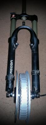

Доброго Времени Суток!
Посоветуйте пожалуйста двухкоронную вилку под передний привод. Мотор скорее всего будет crystalyte 1,5-2К
Заранее Спасибо:)

Вы уверены на счет 1,5-2 КВт спереди в вилке? Во-первых любая вилка будет работать, мягко говоря, никак , из-за гири под 8 кг в колесе. Во-вторых  производители вилок никак не рассчитывают на те  не малые нагрузки, возникающие при разгоне, так что  чревато разрушением , про ключицу вам уже написали.  Ну и в третьих ,  переднее 350 ваттное мотор-колесо  Q100  порой  пробуксовывает и шлифует асфальт, представляю, что будет на 2 КВт .  Так, что может пересмотрите концепцию ,  считаю , что  мощное МК  только назад.
Ну а для извращенцев гурманов  есть вот такие переходники  с 20 оси на  стандартные дропауты МК -
вариант раз
вариант два

Но, с точки зрения безопасности, лучше брать т.н. перевертыши. Они гораздо прочнее для знакопеременных нагрузок.
Из недорогих и популярных - DNM 180:

Присматривался к DNM Vulcan 200мм, вперед мотор помощнее, чтобы на скорости 35+ не было сильной рассинхронизации (зимой наврядли буду больше 30-35 ездить) и передний не тормозил кроху. Так же выбрал передний ДД из-за двойной рекуперации, что тоже imho зимой не лишнее. По поводу переходников с 20мм оси уже написал Александру, жду его ответа, спасибо за ссылку:)
Если есть какие-либо предложения по двум моторам и их настройки на зиму, буду очень Благодарен!

нужно понимать ту причину, по которой мотоциклисты зимой НЕ ЕЗДЯТ, а велосипеды -  запросто.
она заключается в том, что имея большой крутящий момент - вероятность падения на скользкой дороге стремится к 100 процентам.
маломощные же конфиги ездят абсолютно спокойно.
для езды зимой батарейный и особенно фазные токи надо УМЕНЬШАТЬ, если есть желание дожить до весны...  ;-)
но само собой это относится только к езде по дорогам общего пользования.
для полей/лесов/просёлков - конечно можно слепить полный привод. но надо понимать так-же что условия для работы вилки при наличии мотора становятся крайне неблагоприятные. вилка работает постоянно на излом. башинги стираются почти на порядок быстрее. про плюшевость можно вообще забыть как про понятие.

Думаю, если придушить (фазный) ток, то с вилкой все будет нормуль.
Я езжу на Рокшокс с почти киловатным мотором, уже не первый год.
Вилка пока не развалилась, хотя нет уверенности, что продержится долго.  ;-D
Ездил и с 2-х моторным конфигом, нагрузка на вилку становится гораздо ниже, разумеется.  :exactly:
