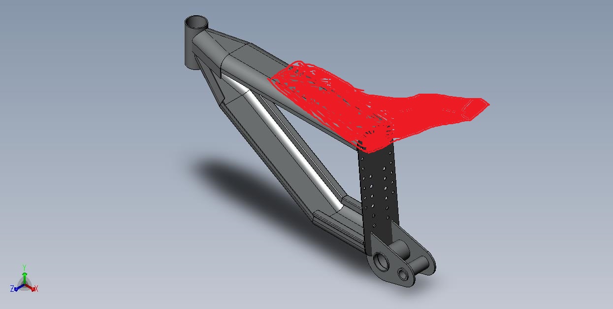

Доброго времени суток, вот, решили создать новую раму, пока в этом разделе, так как она еще не продается и ее пока нет в железе.. с помощью форумчан надеюсь сможем ее обточить до того состояния, чтобы она подходила многим как по дизайну, по удобству и тд.. будет пару вариантов рам, но пока только один и то не полный, так как работа еще ведется по проектированию.. все делается грамотно в расчетных нагрузках.. в общем первые фото
  эта рама под мотосидушку, сидушку можно будет поднимать вверх или опускать вниз

Дайте общий вид.
Не понимаю, как сидушка будет регулироваться, она же у вас на верхних трубах лежать будет.

пока только эта деталь, сидушка будет крепиться на задней почти вертикальной пластине с отверстиями..

Это ж руки нужны,как у обезьяны, далековато будет.

да это не точные размеры))) канечно ее укорачивать нужно будет...

На верхние трубы надо приварить упоры , я себе то же буду проектировать такую.

то есть вместо подседельной трубы - ПЛОСКИЙ лист с дырочками? без всяких усилений???   :-D  :-D  :-D
орриггинналльнно...
и в него верхнее ухо аморта будет упираться???
он у Вас согнётся на ПЕРВОЙ кочке. даже не на второй!!!  :facepalm:
может не стоит такое проектировать?
:ah:
ну хотя-бы до изучения курса физики за 6 класс...
и что показали рассчёты? что эта перфолента будет держать???  /:-)
сотрите с компа эту программу! она не работает...
то что прямая пластина тупо СРАЗУ погнётся - это даже не обсуждается...
это самоочевидный факт

Регулировка сидушки по высоте это наверно лишнее, не БМВ и есть. Лучше не укорачивать, для аккумов место не останется, седло наверх и хорошо.

так внутри рама будет забита элементами типа 18650, и когда перфолента прогнется, она упрется в баночки покоротит немного, и на этом прогиб прекратится.. :-D а если серьезно, то возможно рама проектировалась с учетом того что крышки когда будут закрыты, они не дадут пластине согнуться внутрь, так как будут упирать в нее ребром..  для того и была создана темка, чтоб учесть все плюсы и минусы и потом исправить... поэтому Ваш ответ будет полезен, спасибо.
т.е. несущей (нагрузку) будет не рама, а кузов... :bw:
точнее где то рама а где то кузов...
и пока вы даже не знаете где что будет нести массу вела и седока...
:facepalm:
Тулсандр, немного резковат, но прав: лист железа тут не в кассу.если только он не толщиной в миллиметров 5-10 /:-)
Цитироватьработа еще ведется по проектированию.. все делается грамотно в расчетных нагрузках..
КТО ее ведет? Инженер?
резюмируя можно сказать, что: мало научиться пользоваться прогой по 3Д-моделированию, надо еще и сопромат знать на необходимом уровне.
Цитироватьс помощью форумчан надеюсь сможем ее обточить до того состояния, чтобы она подходила многим как по дизайну, по удобству
получается "вы предлагайте - я нарисую" т.е. "Ваши мозги. мой карандаш."

[user]Peoner[/user], отлично подмечено про раму vs кузов))
предлагаю сделать местное определние:
для рам - это такая деталь или совокупность труб разного сечения, на которую приматываются батарейки и контроллер.
кузов - это придуманное или подгляденное конструкционное изделие из плоских или фигурных стальных листов, скрепленных сваркой, куда можно вложить акб, контроллер и т.д.

я заказчик, инженер не я. По поводу обточить раму, я имел в виду что советы коллег, знающих в этом деле толк, приветствуются..

А чем не устраивает рамы, уже представленные на рынке?
max_x_20
мне нравится внешне рама от чоботаря, но я боюсь на ней ездить, рулевой стакан у меня вызывает сомнения.. а у грани другой минус, это цена! и ладно бы пусть она стоит 50 тыс. но не с такими же углами, при падении можно от себя кусок мяса оторвать...

Я так понимаю, каркас это гнутый лист металла, который придется усиливать приваркой по внутрянке ребрами жесткости. Да, крепление седла мне тоже не понравилось. Может просто сейчас это показано не так как запланировано. По мне так таких форм факторов рам уже хватает. А может пойти по другому пути?
Я бы например хотел увидеть раму с низким центром тяжести. Так что-бы при посадке райдера, центр тяжести рамы был как можно ниже, на уровне шатунов скажем.
Может эдакий недочеппер перевелосипед. И каркас из труб, обшитый легким алюминием. Где-то тут на форуме нечто подобное на трубном каркасе проскакивало, как будущий проект под реализацию.
Для примера, у меня на топпере при посадке центр тяжести по середине на уровне колен. Это плохо, т.к. вес не малый и у него есть привычка при прыжке завалиться на бок и соответственно при закладывании поворотов, колеса норовят сорваться с зацепа за дорожное полотно.
