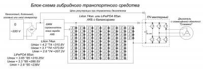

schotki
поправка в схеме, забыла диод прямой
schotki
В свете того, что изобретатель г-н Дуюнов Дмитрий Александрович раскрыл свой секрет совмещённой обмотки типа «Славянка, я решила составить приблизительную блок-схему гибридного транспортного средства с таким двигателем.
Хотелось бы, чтобы участники форума внесли свои предложения, замечания, исправления.
В расчетах буду исходить из того, что оборудование будет установлено на легковой автомобиль, например ВАЗ 2109.
   Начну с самого двигателя. Поиск в Интернете показал, что для перемотки можно использовать 4-x киловаттный двигатель, однако для достижения больших мощностей и скоростей стоит взять немного более мощный двигатель, например 5kW. После перемотки на «Славянку» номинальная мощность двигателя должна составить более 15kW, а пиковая (при разгоне) 55...65kW.
   Изначально предполагала, что двигатель лучше мотать на пониженное напряжение, для уменьшения количества банок аккумуляторов, однако, ознакомившись с ассортиментом и ценами на низковольтные частотные преобразователи решила, что дешевле получится использовать стандартный промышленный преобразователь частоты, рассчитанный на питание от однофазной сети ~220V или от 3-х фазной 200V.
Примером первого может быть «Овен»  ПЧВ3-11К-Б - 11kW.
- второго VARISPEED CIMR-F7Z-2018 – 18kW.
Впрочем, какой мощности должен быть частотник стоит подумать дополнительно, поскольку в пике он должен выдавать до 65kW.
Предполагается не использовать диодный мост на входе частотника, а подавать напряжение питания с аккумуляторов непосредственно на конденсатор фильтра. При этом разброс питания полностью заряженных и полностью разряженных аккумуляторов весьма велик. Например, для LiIon АКБ, составленной из 74 банок разброс составляет 210.8...307.2V. Поэтому необходимо будет изменить схему защиты от пониженного напряжения внутри ПЧ, чтобы он мог работать при таком разбросе. Возможно, следует увеличить количество банок в АКБ, например до 83-х, тогда разброс напряжений будет в диапазоне 236...348.6V, однако, тогда придётся изготавливать нестандартный генератор, с переменным напряжением на выходе не ~220V, а ~250V.
   Если использовать ПЧ с векторным управлением, то можно отказаться от коробки передач – КПП.
   Аккумуляторы можно использовать разные, у каждого типа есть свои достоинства и недостатки. Свинцово - кислотные самые дешевые, но и самые тяжелые, зато не требуют балансировочных устройств на каждой банке. Однако, самый неприятный их недостаток – малое количество циклов заряда – разряда. Именно поэтому не стоит с ними связываться. В итоге дороже окажется. Никель – марганцевые, не знаю, можно подумать, но почему то в промышленных гибридах сейчас от них отказываются в пользу LiFePO4.
Это хороший вариант, цена за 1Ah около 70...80р, требуются балансировочные устройства на 3.65V. Ещё их плюс в том, что в процессе цикла разряда напряжение на них остаётся более-менее стабильным в пределах 3.3...3V. Хотя, рабочим считается диапазон 2.8...3.65V. LiIon и LiPo имеют меньший вес при той же мощности, но цена у них более 100р. За 1ah. Требуются балансировочные устройства на каждой банке на 4.2V.
В общем целесообразно использовать один из последних типов аккумуляторов: LiIon или LiFePO4, у последних цена получится пониже, вес побольше, разброс напряжений немного ниже.
Стоить заметить, что особо большая ёмкость аккумуляторов не нужна. Основная их функция – буфер между генератором и частотником. При разгоне энергия берётся из АКБ, при ровной езде – от генератора, в это же время происходит подзарядка АКБ для следующих разгонов. Вторичная функция АКБ – забирать энергию в себя при торможении двигателем.
   В качестве генератора можно использовать массу различных устройств. Это и стандартные генераторы, работающие на бензине, солярке или газу. Лучшие результаты должны дать линейные (вибрационные) генераторы, в которых отсутствует кривошипно-шатунный механизм, в результате чего, теоретически, поднимается их КПД. Можно использовать двигатель внешнего сгорания Стирлинга, совмещённый с линейным генератором и топить гибрид дровами)))
Какая должна быть мощность генератора – не знаю, думаю можно попробовать, начать с 6kW.
