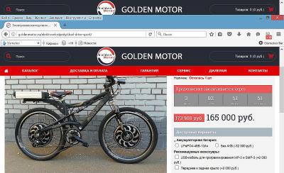

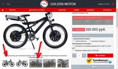

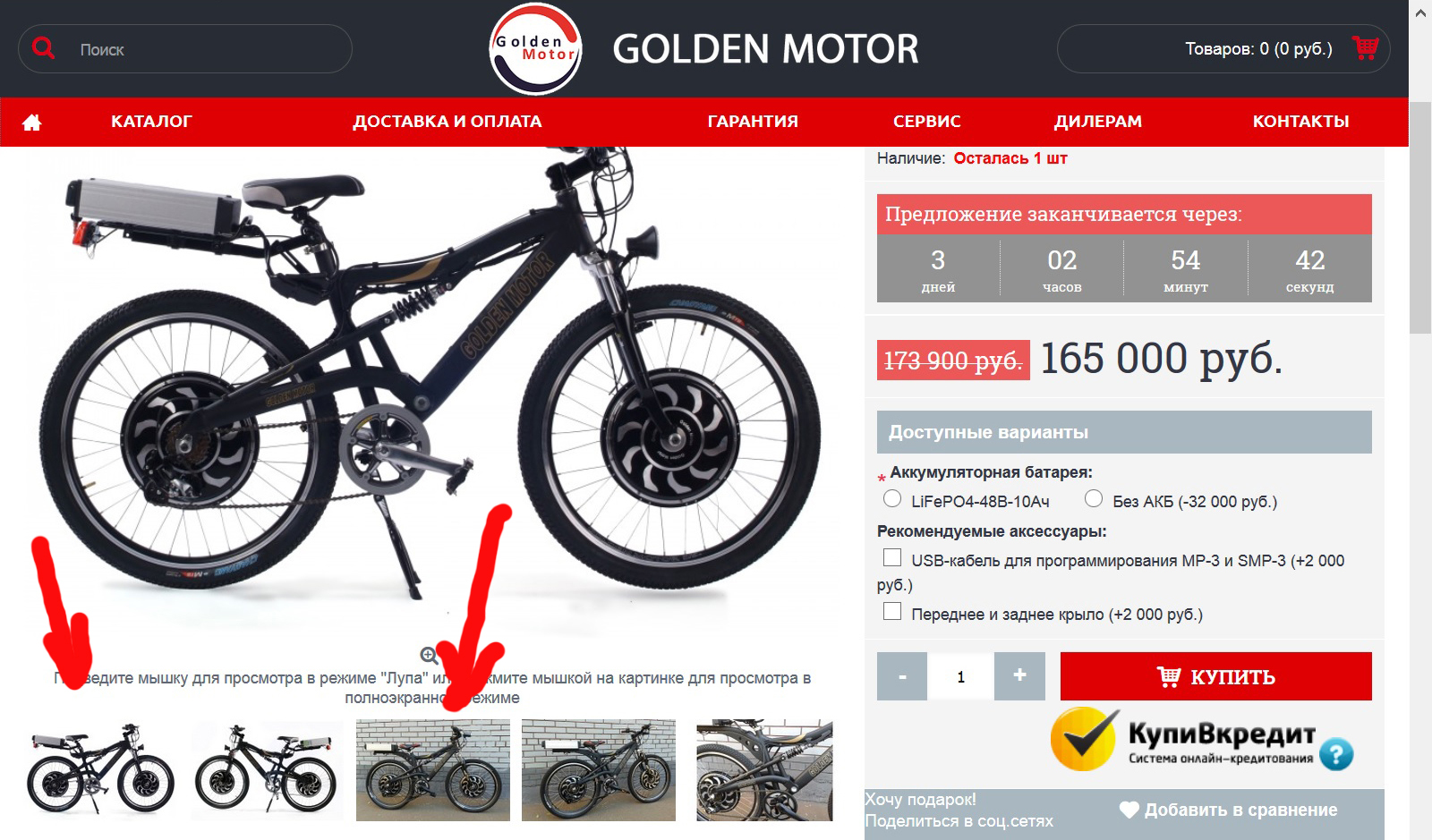

Второе : как то у вас с рекламой плоховато ))) Например, хочу я купить роскошный эл вел за бешеные деньги, выбираю ваш !!! Но вот досада - под одной маркой продаются велы с разной рамой !!!
Это значит рама на выбор ? Прекрасно ! Но вот незадача - в продаже всего один экземпляр ))
Надеюсь критика была достаточно ядовита и в то же время конструктивна.
