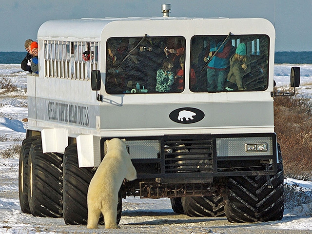

нет, это всё не то
объем жилого пространства надо значительно больше
больше чем здесь:
то есть "дом на колесах"
и под эту тему мне для начала надо понять какое колесо лучше выбрать
далее предполагаю затратить время на необходимое самообразование
а пока просто спрашиваю совет

объем приблизительно такой:

такой, не?
