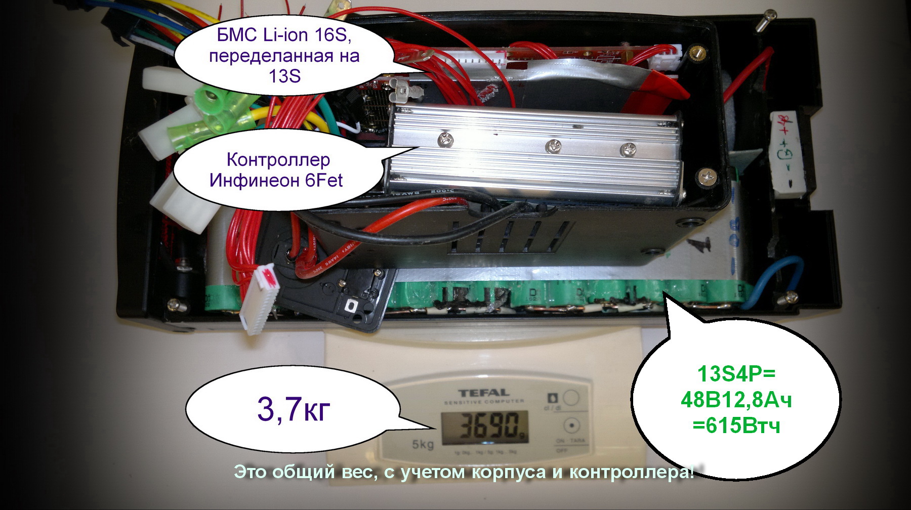

Можно наоборот. Но факт остается фактом. Нынешняя энергоплотность батареек не позволяет растянуть 3кг на 100-150км.
Вернее растянуть можно, но 98% энергии, все равно будет генерироваться  пилотом, а не хим. источником тока.
Вот мой типичный расход энергии на дневную покатушку (5-8 часов)

Емкость батареи выбрать и сложно и просто, одновременно.
Если просто, то считаем расход при скорости напр 25км/ч. Думаю для вашего трайка, это будет примерно 8-13Втч/км
Далее, зная емкость батареи в ватт*часах, напр 400, получаем грубо 40км пробега.
Я ваши пробеги не знаю, и конечно, при бережной экономии энергии, можно растянуть пробег до 100км.
Следует понимать, что при дальних заездах, надо следить за правильным выбором слаботочных приборов/освещения.
К примеру, один контроллер (слаботочка) кушает 40мА, а другой 140 (вместе с ваттметром).
Получаем за 10 часов путешествия, целый 1 амперчас расхода только на неправильный выбор комплектующих :eureka:
