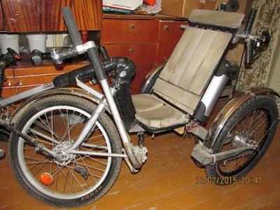

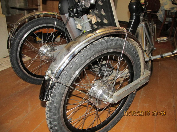

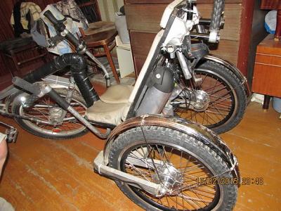

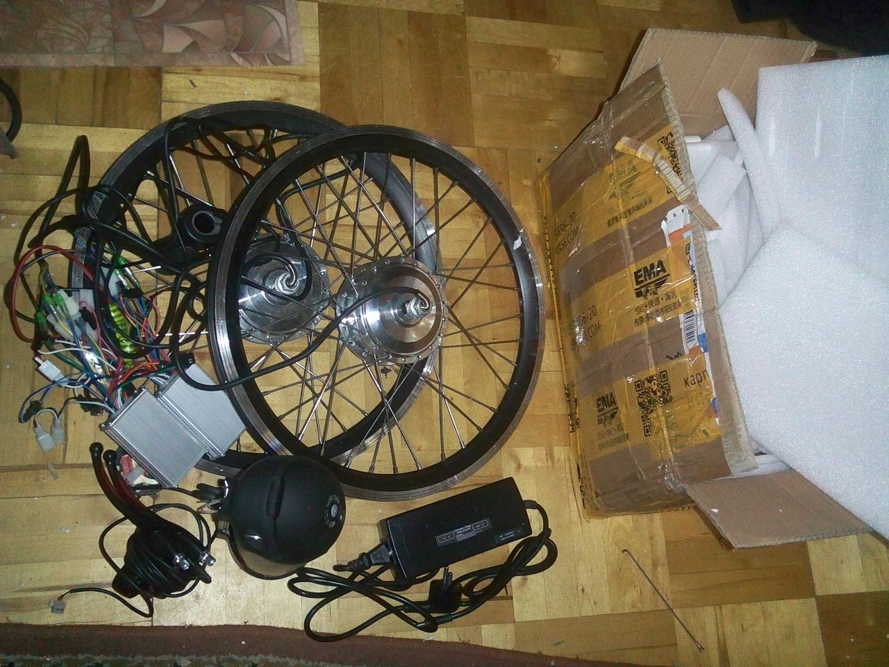

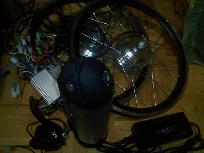

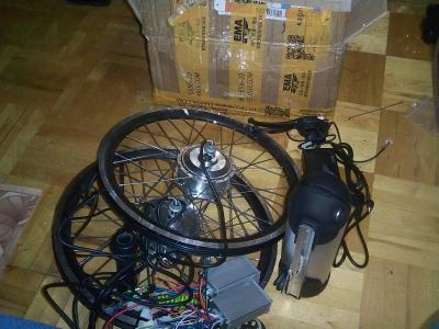

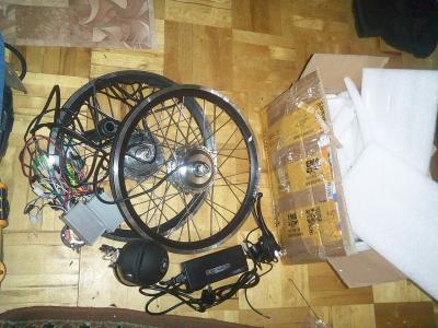

Ну вот, заказал комплект для электрификации Осы-5:
2 редукторных МК по 250 вт, 20'' со спицовкой, с двойными ободами.
2 контроллера с управлением (газ, тормоз и ассистент-система)

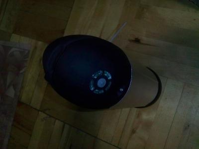

Аккум литий-ион (бутылка) на 8 ач.
Обещали примерно через 40 дней доставить и собрать.
Все обошлось в 33 тр.
Печалит только то, что деньги уйдут в Китай, а не россиским производителям. :(

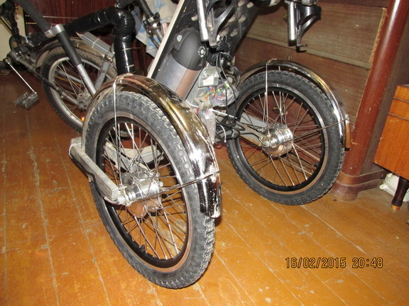

Позавчера начали электрифицировать мой трайк. :) И он уже ездит. :)
В процессе работы выявилась необходимость в небольших конструктивных изменениях и поэтому дальнейшие работы отложены недели на две.

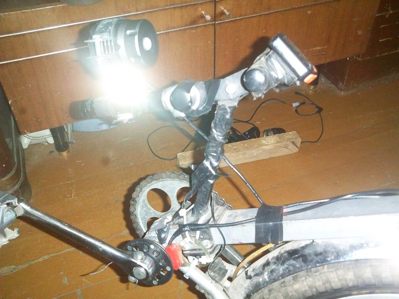

Еще хотим поставить преобразователь 36 в -> 12 и 5 в, для запитки светооборудования  и дополнительных устройств.

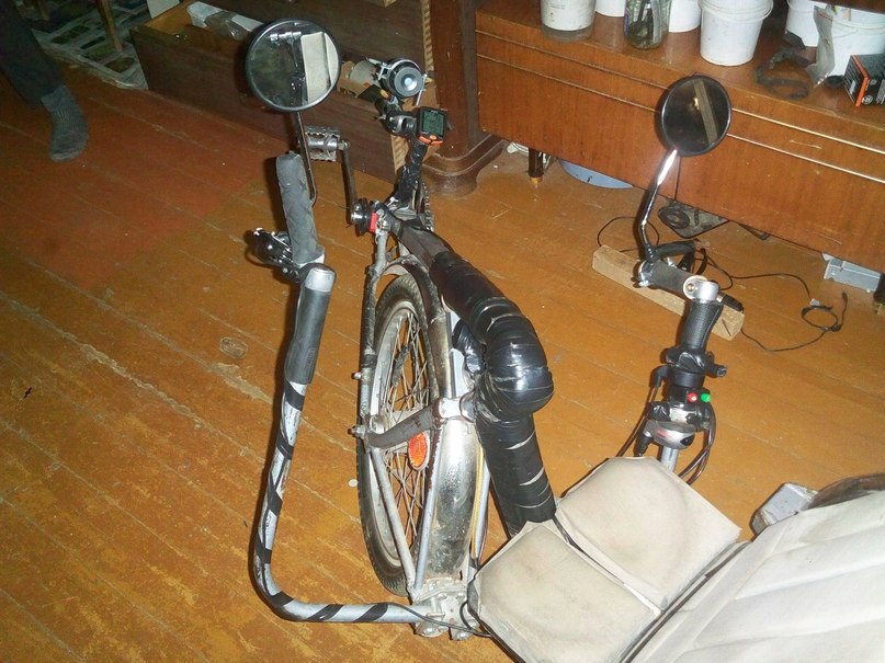

Закончили электрификацию моего трайка "Оса-5". Надеюсь, что испытать получится 17 апреля.
С нетерпением жду момента истины. :)
DIVAS
[user]grey_kardinal[/user], отличный у Вас аппарат получился! Особенно мне нравится необычайно короткая база, конструкция руля и передний педальный привод - всё запредельно просто, но зато как функционально!

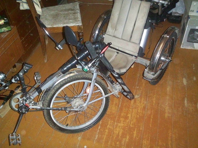

#52
Спасибо за добрые отзывы. :) Я долго думал над оптимальным вариантом. Ведь этот трайк - действительно мои ноги... Насколько я был прав, покажет только эксплуатация.

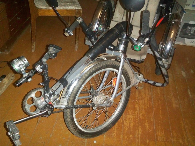

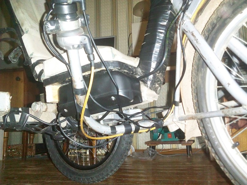

НО... Один очень крупный косяк уже вылез. Причем сразу после ухода мастера. :)
Я решил поставить трайк в угол комнаты. Сел, и с ужасом обнаружил, что руль с колесом не поворачивает влево...
Причина оказалась проста: контейнер с электроникой прикручен снизу к сиденью (на фото есть).
Под сиденьем ходит руль, с узлом крепления. Когда трайк пустой - все хорошо.
Садишься - сиденье чуть опускается и крепление руля упирается в контейнер... :(
17го числа придет отец, попрошу его приподнять сиденье на сантиметр, благо это довольно легко сделать.
Но немного не приятно, что сразу не обнаружил это.
А еще аппарат потяжелел кг на 10. :( Но с этим уже ничего не сделаешь.

Должен сказать, что он едет. И едет неплохо. :) Теперь по пунктам:
1. Опасался за накат. Зря. По меньшей мере он не ухудшился.
2. На педалях ездить так же комфортно. Да, аппарат существенно потяжелел, но нагрузка на ноги почти не выросла. Правде стало гораздо труднее поднимать и переставлять, если вдруг возникает такая необходимость.
3. Трайк стал гораздо устойчивее. Скорее всего за счет веса.
4. Полный привод 3х3 - ЭТО СИЛА. Реально круто. Я понял, что на хороших дорогах мне привод не нужен, а вот если приходится заняться "кросскантри", вот тут от эл.привода я тащусь. :) Грязь, кочки и ямы - все уже пофиг. :)

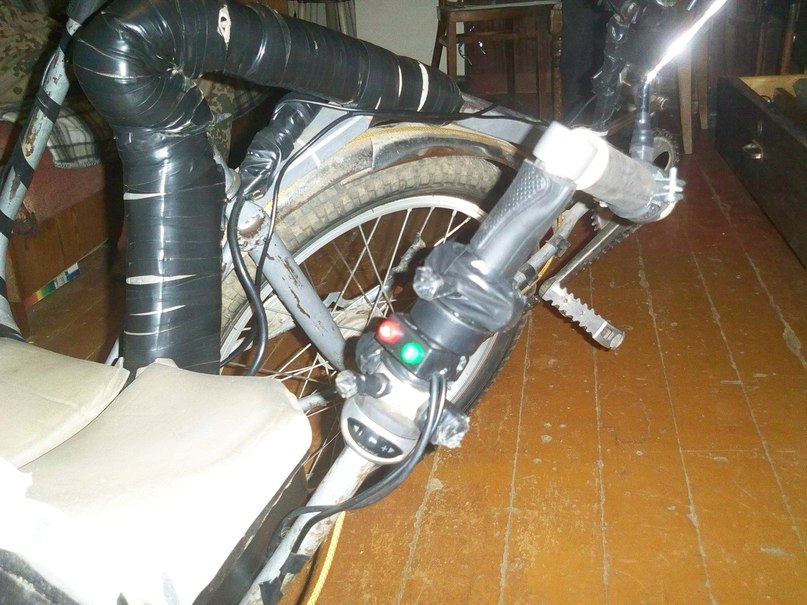

4. Пока не сообразил как лучше использовать режимы акселератора и ПАС. Не привык еще к очень резкому старту движков.
5. Режим ПАС очень прикольный. абсолютно незнакомые ощущения. :) Надо практиковаться.
6. Пока косячу - когда переключаю скорости, все время включаю кнопку ПАС. Надо быть внимательным.
7. Выключатель питания системы находится в очень неудобном месте. Когда пройдут все мероприятия и будет по спокойнее - попрошу переделать.
