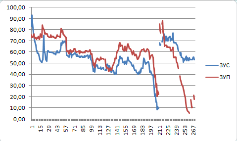

Цитата: TOM от 12 Дек. 2014 в 01:01
Первое - тестируемые ЗУ не умеют контролировать заряд аккумуляторов в зависимости от температуры.
При изменении температуры изменятся параметры заряжаемого аккумулятора, а зарядка никак на это не отреагирует и будет заряжать его по прежнему. И при повышении температуры вполне возможно получить хронический недозаряд при низких температурах, и "кипение" аккумулятора при повышенной температуре, что, по сообщениям участников форума они иногда и наблюдали. Соответственно, изменение температуры может повлиять на качество восстановления аккумуляторов.
:bw: а, ух ты, опять видимо я что-то упускаю, но если они обе так работают и заряжали при одной температуре имеют высокую схожесть по алгоритму то с чего тогда в конце АКБ ЗУП померла словно свет выключили, а АКБ ЗУС так рванула словно свет включили?

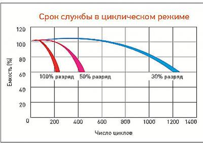

Цитата: baton45 от 12 Дек. 2014 в 10:15
Вот  официальная картинка.
Спасибо, но на ней тоже не понятно что случилось в конце, почему красная линия резко взлетает и падает с обрывками, а синяя взлетает и продолжает уходить в право, если все дело в температуре окружающей среды то из графика видно что с понижением температуры оба графика падают в низ, потом резко взлетают но данных о температуре уже не приводят.
Понимаю что вразумительно никто объяснить не может конечный график?
Совпадение графиков работы обоих зарядных устройств не случайны. Не случайна и схожесть этих графиков с изменениями температуры.
Только это не проблема зарядных устройств, а свойство свинцово-кислотных АКБ.
Специально вам вынул из даташита график.
http://www.delta-batt.com/upload/iblock/4aa/hr_12_18.pdf
Падение и возрастание емкости в зависимости от температуры и тока разряда АКБ никак не могут быть скомпенсированы конструкцией ЗУ или алгоритмом его работы.
Спасибо, посмотрел по Вашей ссылке получается что по данным производителя срок службы в циклическом режиме и графику теста, тест можно считать успешно законченным на двухсотых циклах.
TOM
Цитата: baton45 от 12 Дек. 2014 в 01:17
[user]TOM[/user], Не понимаю, вы были свидетелями испытаний, то сложно собрать хронологию с описанием?
Когда проводился этот тест, я еще не был зарегистрирован на форуме. Поэтому "разбор полетов" делаю исключительно по результатам расшифровки черных ящиков :-).
Я вроде бы и не писал о полной компенсации. Но уменьшить влияние температуры на процесс зарядки вполне возможно. Даже производители автомобилей это уже поняли, только для этого им понадобилось несколько десятилетий. :-) Сделали термокомпенсацию в реле-регуляторах, правда, в большинстве случаев через задницу.
Steel RAT
Не правильно. Обращайте внимание на вертикальную ось графика с остаточной емкостью.
На графике производителя это 60%.
На разрядных графиках теста это 30-й цикл для ЗУС и 80-й цикл для ЗУП.
Дальше было обратное возвращение в "зеленую" зону, но как его оценивать уже решайте самостоятельно. Если "натянуть" оценку, то можно говорить про 200 циклов для ЗУП.
Steel RAT
[user]TOM[/user], термокомпенсация не компенсирует изменение емкости.
Она компенсирует напряжение 100% заряда для той емкости, что нарисована на приведенном мной графике. Т.е. если ЗУ работает без термокомпенсации, то при возрастании температуры идет перезаряд, а при понижении недозаряд.
В даташите приведена величина температурной компенсации - 19,8 мВ/°С.
Да спасибо сразу не заметил.
Приличный отрыв между ЗУ, но что то маловато для умных ЗУ.

TOM
[user]Steel RAT[/user], спасибо за графики, на них прекрасно видно, что при -20 С аккумулятор можно зарядить до 70% емкости. По факту же при такой температуре аккумуляторы зарядились примерно до 20% для ЗУС и до 40% для ЗУП. А это сильный недозаряд.
Цитата: cfm от 12 Дек. 2014 в 23:27
У тестера было 6 шесть зарядных устройств версии 2, почему было выбрано для теста, к стати позволю себе написать как уже было упомянуто ранее не мной, ЗУ для бедных если версии подороже заряжают лучше и умнее...
...Не понимаю, почему так нарисован график после двухсотых циклов, у одного не знаю словно тоководы отваливались другому словно пинка поддали.
Работать зарядные устройства Сороки различных модификаций будут примерно одинаково. В основу их работы положен один и тот же принцип работы. Возможно, будут небольшие различия в работе в зависимости от примененных алгоритмов, но они не будут значительными. Поэтому я не вижу большой разницы, какая именно модель ЗУС использовалась для тестирования.
Ну а теперь немного о том, почему так прыгнули графики после второй сотни циклов:
Цитата: G.V.L от 28 Фев. 2012 в 21:36
Конечно с моей стороны было упущение в подробностях (13.02 по 16.02 12. в гараже было жарковато,но не смотрел на градусник,думаю не более 30 градусов (надо было пожарче).Зато получились интересности,ЗУП резко повысил время разряда (не ёмкость!) и резко закончил (вернулся на место)
                                                     ЗУС постепено повышал время разряда,и не захотел вернутся на "место"при спаде температуры.
Теперь хочу изменить режим тестов ненадолочко,например -зарядить при 30 градусах,отстой для выравнивания "процессов" при 15 градусах,и разряд соответственно при 15градусах.
TOM, ну я это пишу потому что в свете последних новостей было сказано что модификация подешевле не обладает всеми крутостями как версия подороже, вроде как в ней все лучше, и блок питания какой надо и алгоритмы более прогрессивные.
Да как-то у Владимира было жарковато в гараже 13.02, баня там что-ли)
ТОМ, можете объяснит что значит ЗУП резко повысил время разряда (не ёмкость!) и резко закончил (вернулся на место) ЗУС постепено повышал время разряда,и не захотел вернутся на "место"при спаде температуры.
TOM
[user]cfm[/user], я привел цитату  [user]G.V.L[/user], и это у него надо спрашивать, что повысилось, что закончилось и что не захотело вернуться на место :-)
Я вижу, что был резкий подъем температуры до 30 градусов, этим объясняется резкий скачок графиков обоих ЗУ вверх. Затем несколько циклов температура держалась в районе +15 градусов, аккумуляторы примерно одинаково немного снизили емкость. Дальше графиков температуры нет, но похоже, она снизилась ближе к нулю градусов. Аккумулятор, подключенный к ЗУС, немного снизил емкость и продолжил заряжаться, а второй аккумулятор продолжил терять емкость вплоть до полной кончины.
cfm
Да спросил бы но он давно не появляется, ТОМ а предположения есть почему аккумулятор зупа так резко сдал? ну может быть потому что зуп изначально заряжал полнее а зус менее полно заряжал.
TOM
В этом как раз и заключается различие ЗУС и ЗУП. Принцип работы один, но реализован он по разному. Различия могут быть в порогах переключения и алгоритмах формирования импульсов. Это и есть то самое ноу-хау, которое разработчики от нас тщательно скрывают Как можно видеть на графиках, с помощью ЗУП батарея заряжалась более эффективно , но быстро пришла в негодность после значительных колебаний температуры. Зарядка ЗУС была более щадящей, аккумулятор отработал больше циклов, но менее эффективно использовалась емкость батареи.
cfm
